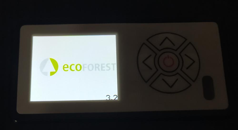

Buenas noches queridos foreros.
He estado fuera el fin de semana y desenchufé la estufa de la pared; al volver hoy y conectarla no enciende. Aparece en el panel Ecoforest y abajo (a la derecha) 3.2 (adjunto imagen). Accedo por Wifi y al darle a encendido, hace ruido el motor pero no cae pellets ni enciende. El panel no cambia.
Alguna idea de lo que puede pasar?.
Archivo adjunto 24211
Muchas gracias.

Por arte de magia esta mañana, después de muchos intentos, apareció en el display el menú. He podido apagarla (hacía ruido pero no encendía). Luego la he encendido y todo bien.
Es como si llevara una "pila recargable" que se hubiera agotado, y al cargarse ya funcione el display.

Todas las placas electrónicas llevan una pila recargable

Gracias Carabela; eso explica creo todo. Lo tendré en cuenta para no desenchufarlo.
