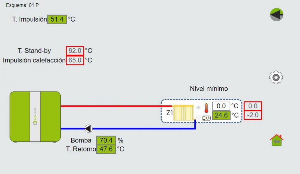

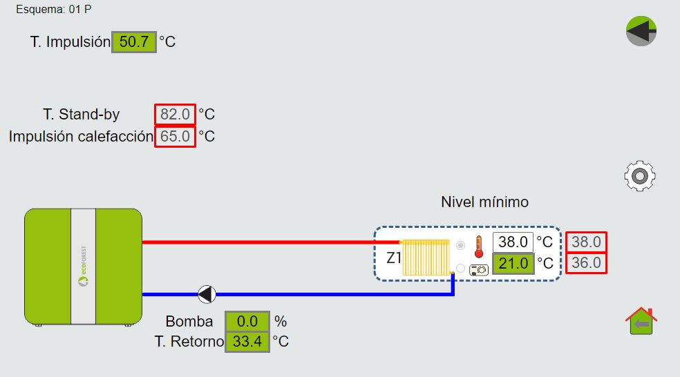

Hola llevo un par de semanas con este problema y no se de donde puede o que puede ocasionarlo solo se cambia y se pone el nivel mínimo a cero y se me apaga la estufa.
Archivo adjunto 23668
El problema se acentúa si entro por la web desde el pc, también he notado que cuando desconecto la caldera tarda mucho la pantalla en entrar en el menú.
Alguien le ha pasado y como lo soluciono.

A simple vista lo único que me choca un poco con respecto a mi configuración es la temperatura que tienes puesta a 38°. Quizá al ser una temperatura muy alta y nunca poder llegar se me pueda ir la olla al sistema.
Yo por ejemplo tengo puesto 23° y siempre la arrancó al 9 de potencia. Cuando llega a 23 grados baja al 1 y si bajase más de 20 volvería a subir sola. Así me funciona perfecto.
Esto a simple vista no se si luego habrá algún fallo de tiro o atasco de sinfín o el cordón térmico este dañado... Pero sin saber nada más
Me choca esa temperatura que tienes configurada.

Eso datos son los que el técnico dejo puestos ahora mismo la estufa esta funcionado y se puso otra vez en cero
El problema es que da igual la temperatura que le pongas salta sola y se pone en 0.0
Archivo adjunto 23680
