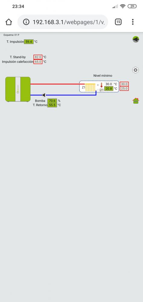

Me podéis confirmar que es en este menú donde se cambia la temperatura de impulso
Archivo adjunto 21018
Muchas gracias
Re: Hidrocopper 16 no calienta
Según la foto, ya tienes la demanda en 65°C y estaba impulsando en ese momento a 59°C.
Está en modo potencia, a qué potencia trabajas?
Correcto la foto es después de modificar el parámetro anteriormente lo tenia a 50 pero con las claves que me dio mi distribuidor pude cambiarlo a 65 como me indicaste.
La potencia en ese momento estaba al 4 o 5 creo recordar.

Tu tranquilo que al final funcionara, es una estufa de calidad pero creo que le falta mucha formación a los instaladores en mi caso solo me pusieron la estufa y la chimenea el sistema hidraulico se lo conecte yo... ellos no sabian ni purgar la estufa... la encendieron y se fueron al rato salto el termostato de seguridad porque no tenia agua... en fin... ya la puse yo en marcha... yo de ti me olvidaba de momento de la programacion... es un poco liosa y mucha gente se equivoca al programarla.... arranca siempre en potencia 5... cuando el salon llege a 22 grados pasara ella sola a potencia 1... segun tengas ajustado en la pantella que has mandado... la impulsion a 65 y standby a 82 ... pero necesitaras cabezales termostaticos en los radiadores para no consumir o sudar demasiado... jajaja. Si necesitas algo mi correo es goudon.librilla gmail.com
