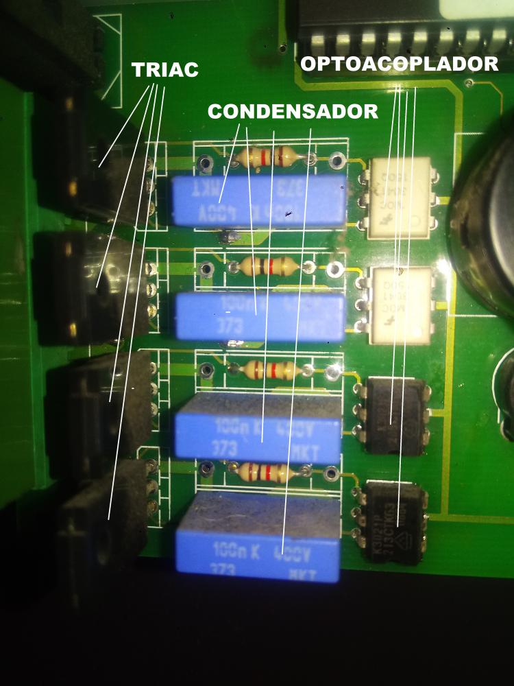

Tengo una ECOFOREST modelo MINI de 2003. Que llevaba mucho tiempo parada.
Entre otras cosas. Tenía la resistencia comunicada y procedí a su sustitución por una nueva. Ya que al encender me disparaba un magnetotérmico de la casa. Tras su sustitución ya no lo dispara.
El asunto. Es que procedo a enchufar la estufa a la alimentación eléctrica. "Y sin llegar a girar ni el potenciómetro de encendido ni el de temperatura". La resistencia se pone en funcionamiento. Es decir, incandescente. Ya digo. Sin llegar a encender. Solo con enchufar a la red.
¿Eso es normal?. Entiendo que no.
Y tampoco entiendo, cual puede ser el motivo de tal "Averia".
Gracias de antemano por vuestras respuestas.

La CPU tiene comunicado el triac y posiblemente el optoacoplador están averiados. Un electrónico te lo arregla sin problemas, es relativamente sencillo, de 2º de electrónica en mis tiempos.
Tanto la CPU como el caudalímetro para esa electrónica ya no se comercializan, pero se puede adaptar una electrónica nueva si le quiere dar una segunda vida a la estufa.
SaludosDavid (S.A.T. Ecoforest)

Por cierto. Estos son los componentes que menciona?
Lógicamente de los valores correspondientes.

Los componentes físicamente se parecen a los de las fotos, aunque físicamente se parezcan son diferentes entre ellos, que le pongan los mismos o compatibles.

Lógicamente llevaré la placa a un técnico. Que para eso saben más que uno.
Pero, para no pasar por la vida ignorando (Jejejejeje). Anoche le hice una foto a la placa, de los componentes comentados.
Puede confirmar que he marcado bien los componentes?
Entiendo que cada conjunto de Triac + Optoacoplador + Condensador + Resistencia son para: 1. Convector. 2. Resistencia. 3. Motoreductor pellet. 4. Extractor humos. ¿Es así?
Aunque no sé en que orden.
