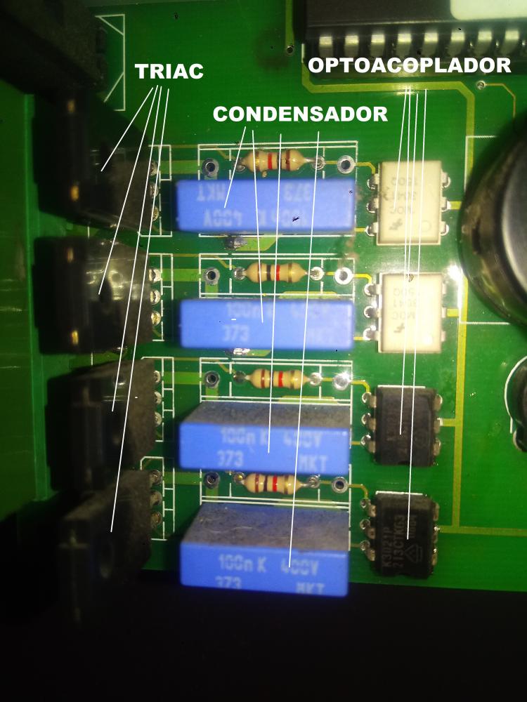

Buenas tardes
La CPU tiene comunicado el triac y posiblemente el optoacoplador están averiados. Un electrónico te lo arregla sin problemas, es relativamente sencillo, de 2º de electrónica en mis tiempos.
Tanto la CPU como el caudalímetro para esa electrónica ya no se comercializan, pero se puede adaptar una electrónica nueva si le quiere dar una segunda vida a la estufa.
Ante todo. Agradecer su respuesta. Esa rapidez y concreción demuestra la calidad de la marca.
Voy a ponerme en contacto con un taller de reparaciones electrónicas conocido para que me digan si pueden arreglarlo.
Respecto a adaptar nueva electrónica y en el caso de la reparación de la placa no de resultado. Estoy interesado en ello. ¿A Quién podría dirigirme para tal fin?.
Por cierto. Estos son los componentes que menciona?
Lógicamente de los valores correspondientes.

Buenas tardes
Los componentes físicamente se parecen a los de las fotos, aunque físicamente se parezcan son diferentes entre ellos, que le pongan los mismos o compatibles.

Re: Resistencia ECOFOREST
Buenas.
Lógicamente llevaré la placa a un técnico. Que para eso saben más que uno.
Pero, para no pasar por la vida ignorando (Jejejejeje). Anoche le hice una foto a la placa, de los componentes comentados.
Archivo adjunto 20910
Puede confirmar que he marcado bien los componentes?
Entiendo que cada conjunto de Triac + Optoacoplador + Condensador + Resistencia son para: 1. Convector. 2. Resistencia. 3. Motoreductor pellet. 4. Extractor humos. ¿Es así?
Aunque no sé en que orden.
Muchas gracias de antemano por la respuesta.

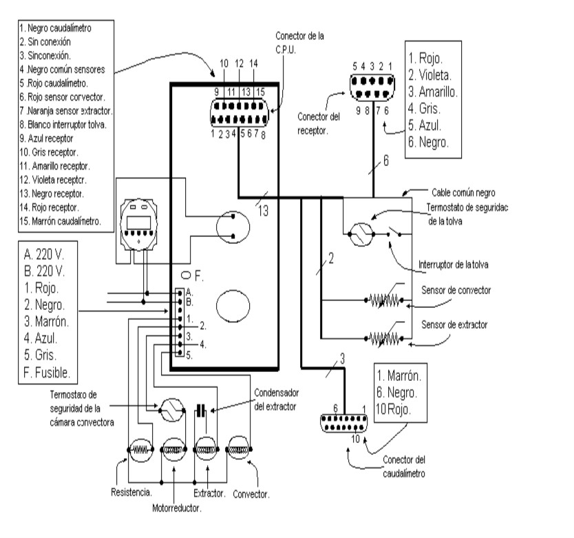

Buenos días.
El orden correcto es el del esquema que estaba en el manual.
Archivo adjunto 20915
