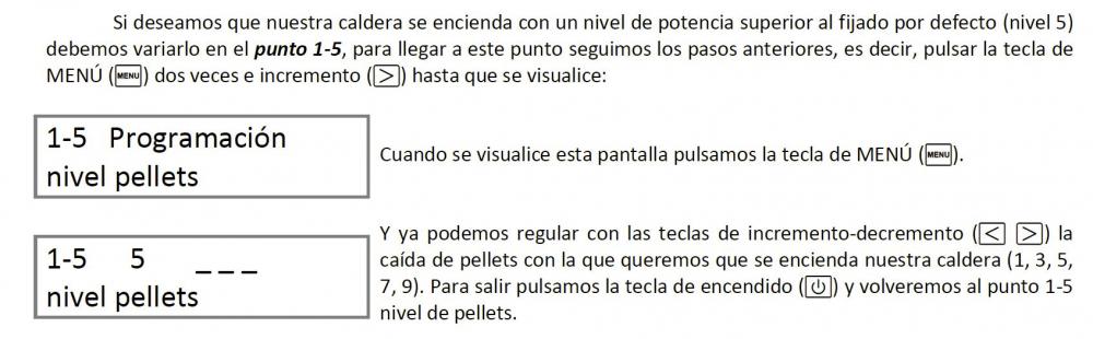

Acabo de adquirir una máquina ecoforest vigo I usada y tengo dudas:
Cuando La máquina arranca (con CT puesto en la pantalla) bien por programación semanal o bien de forma manual, está arranca ... todo ok
Pero si durante ese funcionamiento toco las flechas para arriba o para abajo cambia el nivel y luego no se si la máquina se queda fija en ese nivel o vuelve ella a trabajar por su cuenta
Lo digo porque si la pongo al 9, la máquina llega a la temperatura ambiente prefijada y no parece que aminore la marcha
A mi me interesa que funcione ella su aire, sin depender de nadie que module eso
Gracias anticipadas

Cuando tiene configurado el modo termostato está buscando la temperatura ambiente que tenga fijada en los menús 1-2 y/o 1-3, siempre respetando el nivel de caída de combustible que tenga fijado en pantalla, cuando alcanza la temperatura en la pantalla debe indicar 'mínimo'.
Prueve lo siguiente. En el menú 1-4b ponga termostato en NO, ponga la estufa en funcionamiento, digamos a nivel 9 cuando tenga la llama estabilizada cámbiela manualmente al nivel 1, al transcurrir unos 10-15 minutos debería bajar la llama a prácticamente la altura del cestillo. En el menú 2-0 debería tener unos 100/130ºC al cabo de 30 minutos mas o menos

Ha arrancado a la hora programada en el 1-2 y a potencia 9 .... y cuando ha llegado a la consigna predefinida, ha cambiando la pantalla a “mínimo”
Me he fijado que siempre “arrea” a potencia 9 hasta que llega a poner mínimo ...
Se puede cambiar y poner a otra potencia (por ejemplo 5) para que no gaste tanto combustible ?
Valdría con prefijarla en la pantalla de forma manual mientras la máquina funcione?
Es que tengo otras máquinas de pellet y modulan la potencia ellas solas en función de la evolución de la temperatura ambiente y me parecía raro que trabajase a piñón ...
Además en el manual no viene nada claro o al menos no lo entiendo bien
Gracias !

Si pasa al mínimo está todo correcto.
Si quiere que arranque a un nivel diferente tiene que hacerlo en el menú 1-5 cambiar del 9 al que quiera, en el manual tiene un ejemplo.
Archivo adjunto 20842
