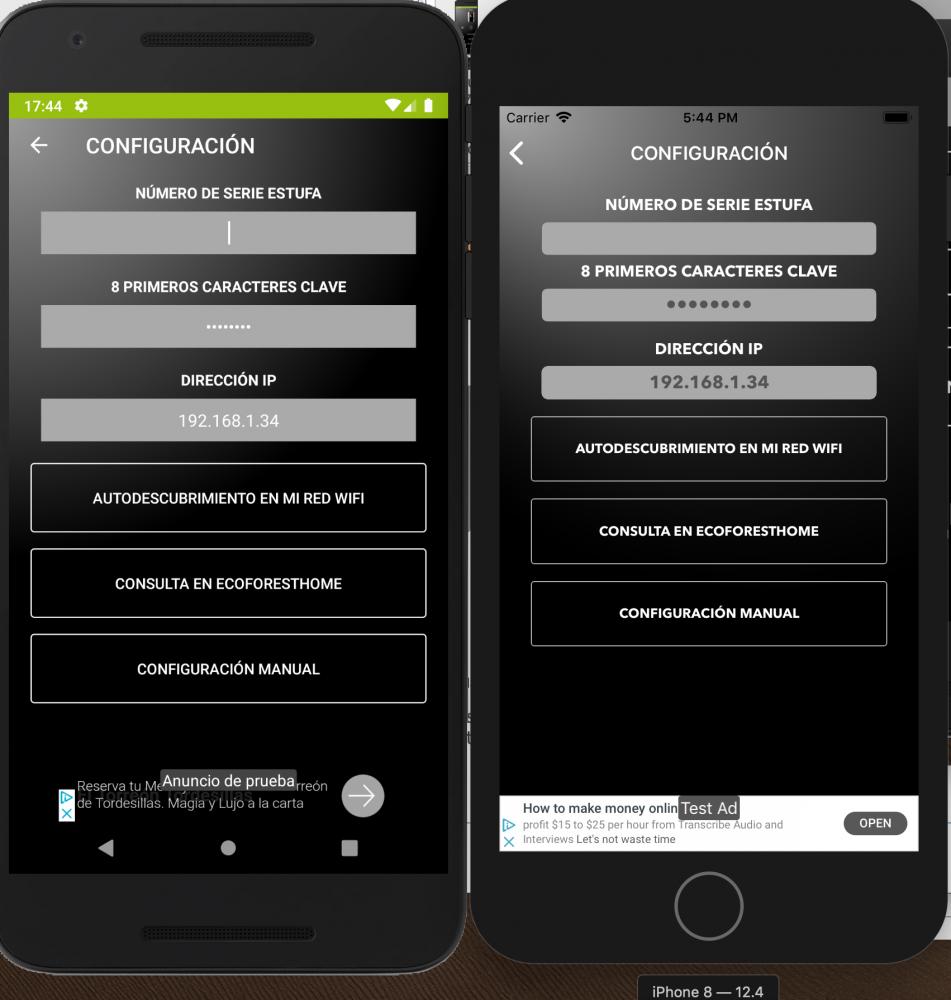

Hola a todos de nuevo,
Quería informar de la próxima salida de mi nueva aplicación móvil para nuestras queridas (y no tanto) estufas Ecoforest.
Antes de nada, quiero recalcar que yo no tengo ninguna relación con la marca. En su día me hice una app de iOS para gestionar mi estufa sin ningún conocimiento de la misma, sólo con prueba y error. Muchos de vosotros me la habéis ido pidiendo, y probando a lo largo del tiempo.
Como la app ya estaba algo obsoleta, por diseño y programación, he decidido este verano a hacer una nueva, y como novedad, la estoy haciendo también en Android. En esta plataforma tendréis que ser algo más pacientes, puesto que no tengo mucha idea, y voy aprendiendo sobre la marcha.
También comentar que la voy a sacar a las distintas Stores. Ya no serán necesarias más invitaciones, ni restricciones, se publicarán todas las actualizaciones de forma libre y gratuitas. Lo único que meteré será un botón de publicidad, para la gente que quiera agradecerlo de alguna forma. No pretendo que la publicidad sea intrusiva en modo alguno, puesto que apenas reporta dinero, así que...
Nada más, os dejo con alguna captura en ambos sistemas. En breve iré soltando versiones beta para que la gente que lo desee empiece a probarlas, y a ver errores, sugerencias, ideas, lo que se os ocurra.
Saludos,
Luis

Hola, gracias nuevamente por enviar el enlace. Me surge un problema con la dirección IP, si le doy a autodescubrimiento en mi red wifi no encuentra y si pongo manual pongo 192.168.3.1 que es la q viene en hoja de instrucciones y no la encuentra. Me podías ayudar? Gracias por tu ayuda

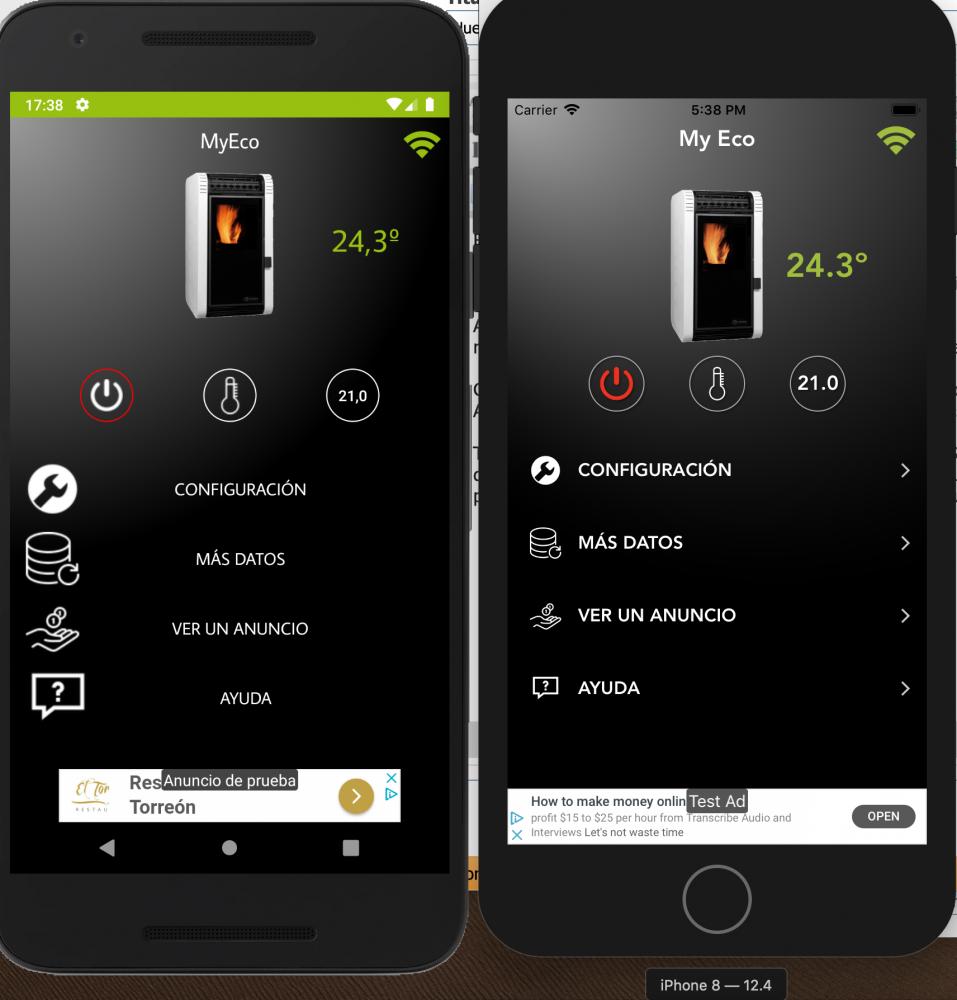

He realizado algunos cambios, para que funcione con las versiones más modernas de estufas, las que se conectan con easynet.ecoforest.es.
Podéis probarla en:
[iOS] https://testflight.apple.com/join/je1UktQW
[Android] https://play.google.com/store/apps/d...com.lagm.myeco
Os pediría un favor. La imagen que aparece de la estufa en la pantalla principal, tendría que cambiar según el modelo que tengáis. Pero por desgracia, desconozco el nombre de los modelos concretos.
Entonces, si a alguno NO os cambia la imagen por una de vuestra propia estufa, podéis ponerme por aquí el nombre del modelo que aparece en la pantalla de "MÍS DATOS", y yo iré actualizando gradualmente las imágenes según vaya conociendo los modelos.
Por supuesto, cualquier otro comentario o error, no dudéis en ponerlo por aquí, o enviarme un correo.

Todo ok y me encanta, gracias por todo. La imagen es cierto que no cambia mi modelo es LONDON _V6
Gracias y un aludo 😉

Hola, ¿puedes conectarte desde la web de la propia estufa? Viene en el manual de usuario cómo hacerlo.
Otra pregunta: si sabes la dirección IP de la estufa (puedes usar la app Fing para saber cuál es), prueba a ponerla a mano a ver si te funciona.

La mia por ejemplo es modelo Monaco no me sale su imagen y en datos me pone lo siguiente:
SP2016_V1A

Pues entonces la tienes mal configurada, intenta volver a poner la antena wifi, hasta que te coja una dirección IP válida, y prueba con la web.
Mientras no la tengas bien configurada, no te va a funcionar nada, ni web ni app.

La he probado en mi caldera y te indico dos detalles por si te sirven como mejora:
1.- Creo que debería pedir confirmación al pulsar el botón ON/OFF.
-No queda clara la última orden que se ha podido dar a la máquina al no actualizarse inmediatamente la pantalla.
-Se puede presionar el botón sin querer.
2.-Datos para las máquinas de agua (tª impulsión, tªACS, tª depósito inercia, etc)

1. Podría poner una confirmación al encender, sí. Creo que es buena idea.
En cuanto a saber si se ha pulsado algo, hay un pequeño spiner en el botón del medio que muestra que se está ejecutando una orden. ¿En qué sistema pruebas, ios o android? Porque son distintos, y se verán de forma algo distinta.
2. No dispongo de acceso a ninguna máquina de agua. Si tienes una, podrías enviarme capturas de la pantalla de "Más datos", donde se muestren esos datos que me comentas. Puedes hacerlo al mail myeco.apps arroba gmail punto com. E intento ver cómo meter esos datos.

Lo que comentas de no poder encenderla desde fuera de casa, ¿cómo la has configurado? En la pantalla de Configuración, pulsa el botón "Consulta en Ecoforesthome", a ver qué te pone en "Dirección IP". Si te indica algo así como "easynet.ecoforest", entonces ya lo tienes configurado para el acceso fuera de casa. Si no, te tocará hacer algún proceso más.

Ya está como me has dicho.
Pero ahora ,en más datos no me pone ni el modelo de la caldera ni ningún dato de nada,incluso en la pantalla principal,no sale ni la temperatura de la sonda.
Pero si selecciono “autodescubrimiento en mi red wifi” si me salen todos los datos,incluido el modelo .
ya aprovechando te puedo decir ya que lo has pedido,que mi modelo es una cantina compact CM. 000413 y me aparece una CM2016_v1A.
