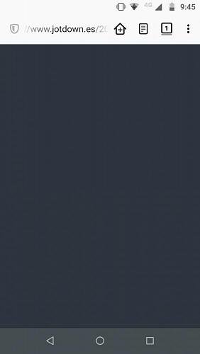

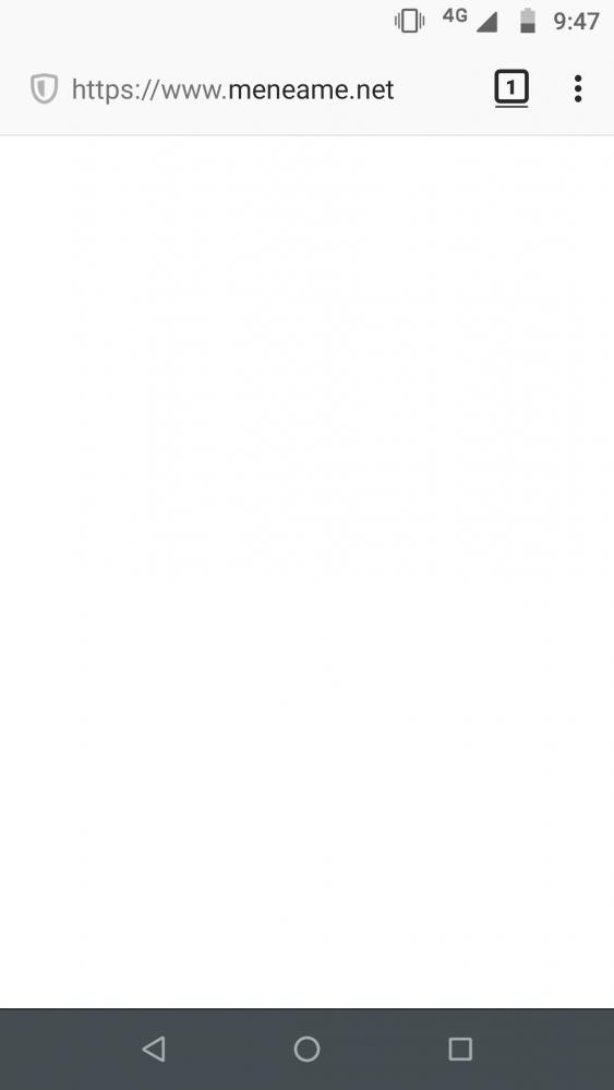

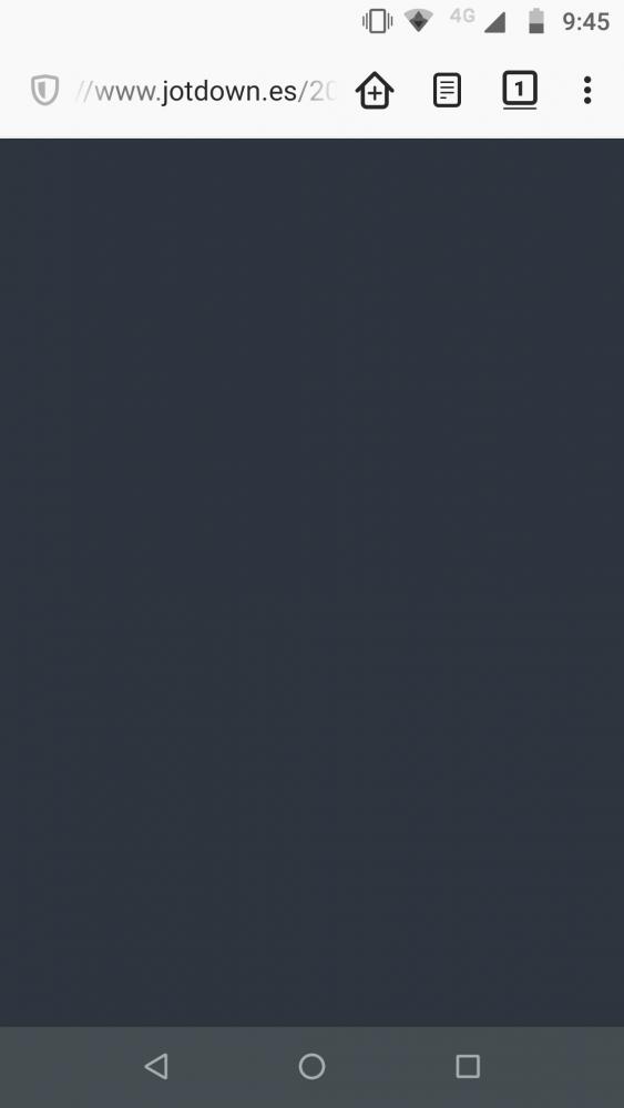

    El parece que a mi personalmente me ha sucedido en mi teléfono. Ni saliendo, ni bloqueando se ha corregido, he tenido que:
    Acceder a ajustes, finalizar tarea (Firefox en mi caso), borrar caché y volver a arrancar.
    En mi caso no ha sido con una estufa, ha sido leyendo noticias, para muestra un botón
    Fallo encendido remoto-screenshot_20190323-094506.jpgFallo encendido remoto-screenshot_20190323-094728.jpg
    Buenos días unusuario
    Lo que usted indica no tiene que ver con lo que indica <<pelleteiro>> y <<señorlobo>>
    Si me facilita por mensaje privado el número de serie de su estufa lo volvemos a revisar. Pero Ecoforest no siempre tiene culpa de todo.
    David (S.A.T. Ecoforest)
