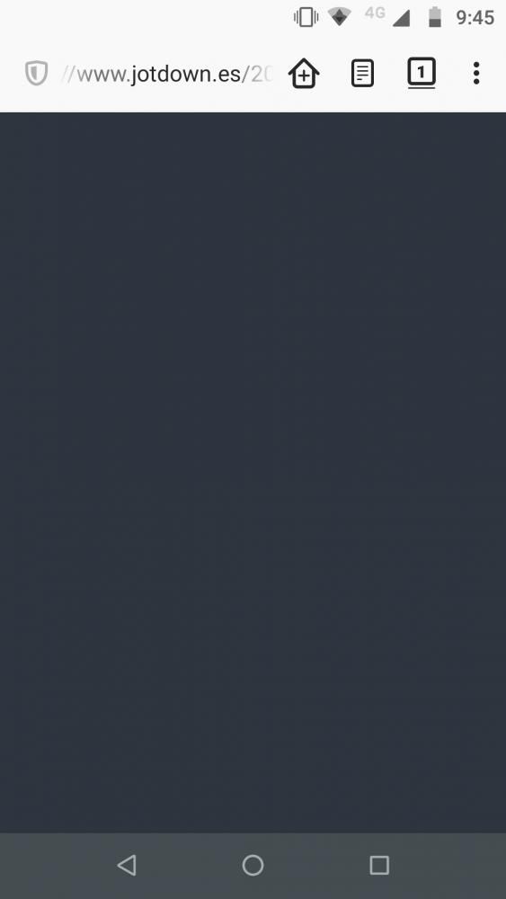

Buenos días
El parece que a mi personalmente me ha sucedido en mi teléfono. Ni saliendo, ni bloqueando se ha corregido, he tenido que:
Acceder a ajustes, finalizar tarea (Firefox en mi caso), borrar caché y volver a arrancar.
En mi caso no ha sido con una estufa, ha sido leyendo noticias, para muestra un botón
Archivo adjunto 20105Archivo adjunto 20106
Buenos días unusuario
Lo que usted indica no tiene que ver con lo que indica <<pelleteiro>> y <<señorlobo>>
Si me facilita por mensaje privado el número de serie de su estufa lo volvemos a revisar. Pero Ecoforest no siempre tiene culpa de todo.

Buenos días
