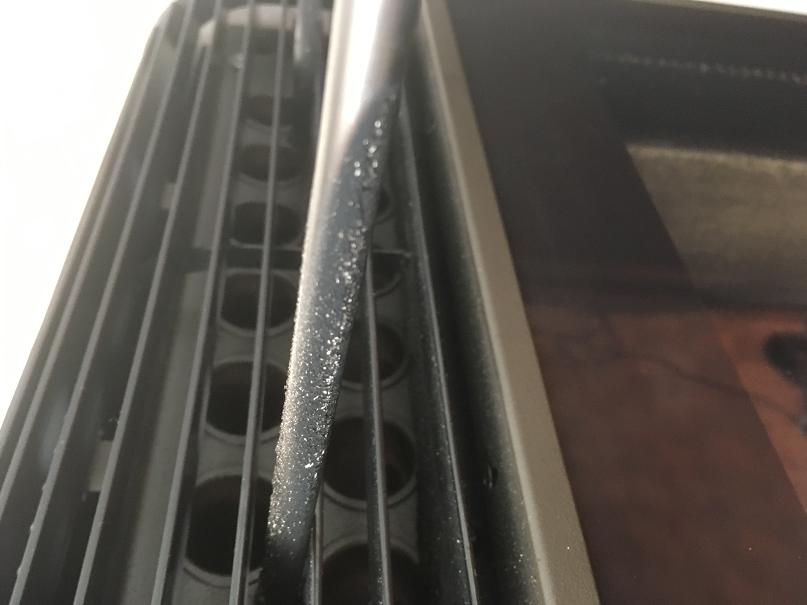

buenos dias, soy un usuario nuevo de estufa de pellets y tengo varias dudas que a ver si me las podéis solucionar:
*la estufa a veces (muchas veces) empieza a hacer unos ruidos raros como si sonase aire dentro de algunos tubos( no se si me explico bien) y es bastante molesto.
he leido lo del ruido del motor del convector, pero no es ese ruido.
no se si es normal estos ruidos

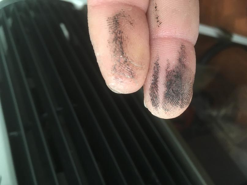

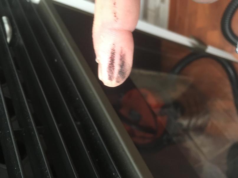

* por la rejilla superior por donde sale el aire caliente , sale un poco de hollín.
me he dado cuenta porque mi mujer me dice que el sofá que està al lado de la estufa suele mancharse un poco de este hollín.
si paso el dedo por las rejillas, este sale un poco negro.

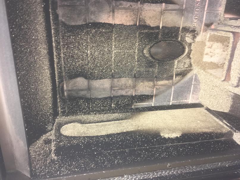

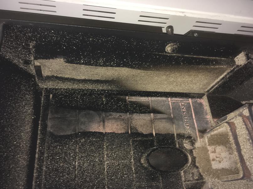

* y otra duda que tengo, es si el compartimento interior de la estufa se os ensucia mucho de hollín ? la mía sobre todo por la parte de arriba y los 3 paneles de piedra del interior, se ensucia demasiado y no se si es normal
he probado con varios marcas de pellets y lo mismo con todas.

Buenos días Javyer
Lo ideal siempre es que se dirija a su distribuidor Ecoforest, por cercanía le atenderán de forma casi instantánea.
- El nivel sonoro de la estufa lo tiene reflejado en el manual de instrucciones, el ruido al que se refiere, entiendo yo y sin haberlo escuchado, presupongo que es el de inicio de combustión (si no es el de convección).
- Por la rejilla superior, técnicamente, es imposible que salga hollín de combustión ya que es un sistema que funciona en depresión. Si nos ha sucedido que cuando se abre la puerta puede caer la ceniza del hogar y ese si que puede ser el hollín al que hace referencia. Si lo tiene en la rejilla frontal puede ser pintura.
- Los niveles de suciedad a los que hace referencia sin una foto no le puedo indicar si es normal, lo mismo que los anteriores casos.
Espero le sirva de algo las aclaraciones.

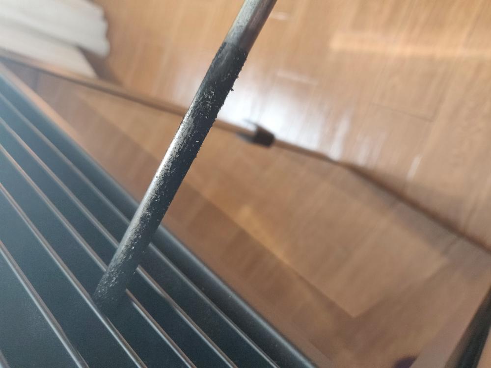

gracias por la respuesta.
* lo de los ruidos, no los tengo grabados, pero lo haré en cuanto pueda

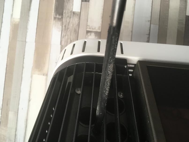

* lo del hollín por las rejillas, adjunto fotos de como estan las varillas que se extraen para la limpieza y fotos de como quedan los dedos al pasarlos por las rejillas.

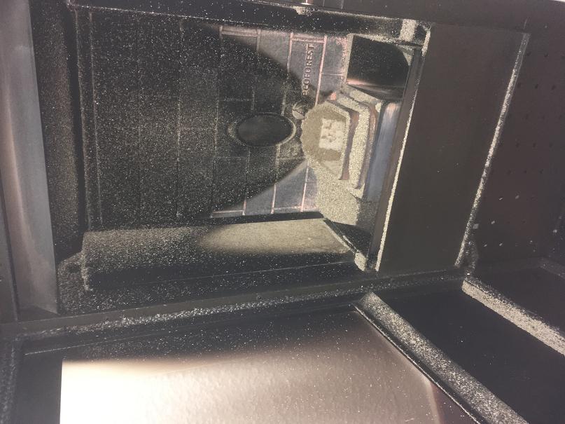

*lo de hollín del compartimento de combustión, adjunto foto de como está esta mañana despues de unas 7 horas de funcionamiento ayer, y como queda al pasarle el aspirador de cenizas.

Buenos días
Contacte con su distribuidor, no es nada especial, pero creo que lo correcto sería dar un poco mas de aire en la combustión.
Si tiene la estufa conectada a internet se lo puede hacer en remoto.

El tema: el compartimento interior de la estufa se os ensucia mucho de hollín ? la mía sobre todo por la parte de arriba y los 3 paneles de piedra del interior, se ensucia demasiado y no se si es normal
esso me parece a mala combustion. tb me sucede e lo solucioné con un simples modificar el 1-6a depression de aire de 0.0 para +0,1mb . a lo mejor sera suficiente para tener una buena combustion. subir un punto esperar un dia o dos a ver si hay cambios, e sino subir un punto mas, hasta encontrar el punto G ;)
esso es lo que yo haria. lo hice e contente. gasta mas pellets. me parece que si gasta un poco mas, pero nada que arruine.

Buenos días
La ceniza la puede estar acumulando de la combustión y al tirar de las varillas puede llegar a salir, echaré un ojo hoy sobre las 16:30, pero siempre dentro de mis posibilidades.
Lo que indica de atención al cliente es la obligación del distribuidor, como bien saben los foreros mas antiguos y de hecho lo pone en las normas que aparecen en mi firma, no duplicar consultas por teléfono, correo, etc. Pues uno de los motivos por los que la empresa cortó la línea con los clientes finales fue por eso.
Re: consultas vigo II de un novato
buenos días,
Exacto la cecina la acumula pero ¿porqué sale por ahí ceniza? o como llega hasta ahí la ceniza? Archivo adjunto 20011
