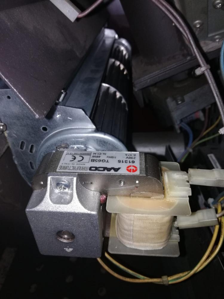

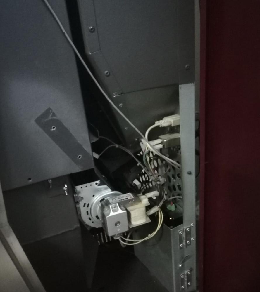

Gracias por responder , te pongo alguna foto que me han mandado, y cronologia del problema ( es de mi suegro y no da accedido a mas ) El periplo empezó hace un año , la estufa va muy bien ( ya es del 2010) empezó a hacer Ruido el convector , vino un técnico que antes era el oficial de nuestra provincia , le quito el tirante que unia el motor con el chasis ( dijo que ese era el problema ), evidentemente el ruido seguía .
Como yo me dedico a temas de electrónica , desmonte y observe que un rodamiento estaba bloqueado (es normal con la carbonilla , aparte de que son muchas horas) pero para no andar con historias pedimos un convector nuevo , se puso y todo bien , pero al poco tiempo empezo a hacer grillos al llevar x horas de funcionamiento , lo reviso y compruebo que los rodamientos tienen como oxido , y que no van todo lo finos que debieran, compre unos rodamientos de la misma referencia de calidad y bien unos meses hasta ahora otra vez ....
No se si de tanto desmontar montar el conjunto ha cogido holgura y la turbina de descentra del eje al calentarse o algo asi , porque lo desmonto , lo vuelvo montar y por unos dias no le suele hacer ruido , por eso queria tu opinión , no me importa comprar otro convector entero , pero en algo estoy fallando, o la pieza salio mala xD. El tirante que se ve que falta es necesario ?( en el despiece no lo veo , que pieza seria si lo tengo que pedir?, yo tengo una Venus del mismo tiempo y no lo trae , 0 ruidos )
Respecto al montaje interior , lleva dos rodamientos , un muelle que apoya contra el rodamiento trasero por la parte estrecha , y por la parte delantera del eje un casquillo que apoya contra el rodamiento delantero , otra cosa no tiene
Perdona por el toston y gracias por la ayuda .....
Archivo adjunto 20852Archivo adjunto 20853

Buenos días
El propio fabricante de motores nos indica que no desmontemos el propio motor, además de tener estos rodamientos tiene un casquillo de bronce en el lado opuesto al motor.
Estas turbinas cuando las montan en la fábrica del proveedor le hacen un equilibrado, entiendo que el problema es ese, cuando se manipula el soporte es difícil, por no decir imposible, dejarlo bien alineado, te lo digo por experiencia.
Debido a dicha dificultad nosotros lo que hacemos es sustituir la turbina completa.
Lo que si recomendamos es aprovechar y limpiar la estufa completa.

Gracias por la respuesta , es lo que sospecho , de tanto desmontar ,posiblemente se ha producido algún desequilibrio , pero lo desmonte debido a que a los pocos días de poner el convector nuevo , empezó a hacer ruido por un rodamiento defectuoso, estaba completamente lleno de oxido por dentro , lo suyo hubiera sido llevar la pieza a revisar por si entraba en garantía , aunque no se si como con otros componentes al instalarlo uno mismo será difícil que se admita ... entiendo que con solicitar un convector para la vigo del 2010 me mandaran el correcto ? necesito la chapa que traía la estufa en el lateral que la une al motor ?
Con esto no le molesto mas y gracias por la ayuda prestada
Re: Problema Ecoforest Vigo de ruidos
Buenos días de nuevo.
Si no hubiera desmontado el motor se lo habrían cambiado.
Solicite el 61315, sería el mismo que tiene montado.
