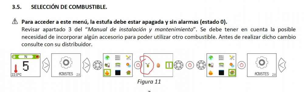

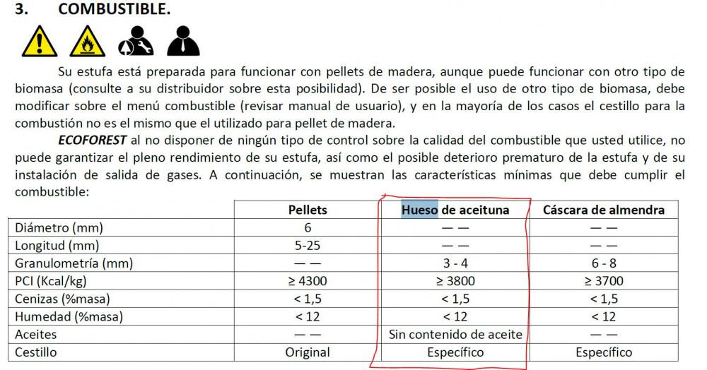

soy nuevo en este mundillo, y quería empezar hablando sobre una inquietud que me ronda.
Tengo una Hidrocopper 24KW, que desde que la compré quema pellet, no he tenido ningún problema en este sentido, pero ya estoy harto de tener que pagar cada vez más y más por el pellet (teniendo en cuenta que consumo unos 2 o 3 sacos de 15kg diarios), siendo de una zona como es Jaén donde lo que mas abunda es el hueso de aceituna, es más tengo un distribuidor a escasos metros de mi casa.
Quiero y necesito cambiar ya el combustible y pasarme a hueso de aceituna, alguien me puede orientar y decirme que necesito, pasarme la configuración para hueso y demás?, si necesito cambiar el cestillo, etc
