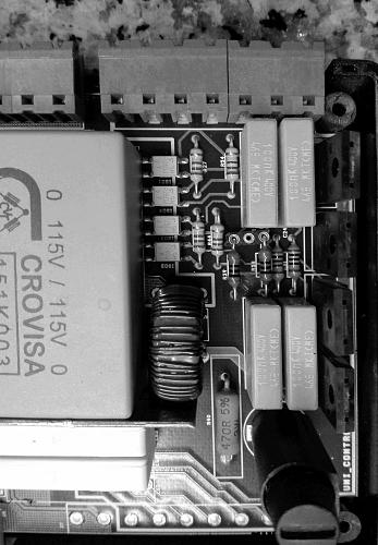

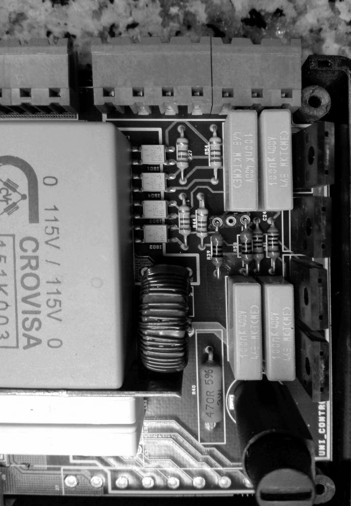

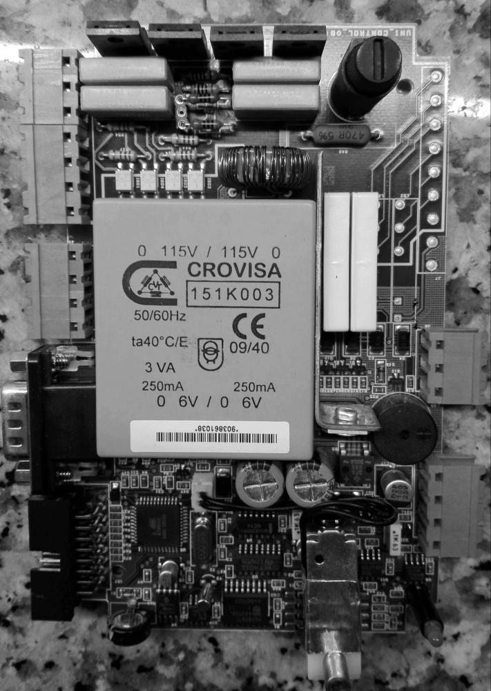

Justo en la entrada donde se conecta la sonda en la unicontrol 5.4 r1 hay un quemazo
La lleve a revisar donde me reparan placas de calderas murales y una de las piezas se sabe lo que es , se ve la numeracion pese a estar quemada 472
Pero la de al lado parece que revento que le falta un trozo, es del mismo tamaño podria ser del mismo valor pero me gustaria confirmarlo
Solucion ? cambio de placa y electronica que se me va a 400 euros o mas que NO puedo hacer frente
Y me jode que sabiendo que es lo que tengo quemado por 50 euros la tengo reparada

En la propia tienda ecoforest 299 € + IVA más desplazamiento y creo que la mano de obra no la cobraban ya que hay que poner la placa nueva y hacer un cambio de electrónica
Aparentemente no hay nada mas fogueado, al menos que se aprecie que este quemado viéndolo con el microscopio, aunque ta poco lo descarto pero soy cabezón y me gustaría intentar reparar esta
Por eso lo digo que por el fallo que me da y dónde está desconfío solo sea eso, y me toca las narices tener que desembolsar ese dineral por unas piezas que cuestan céntimos, aparte de que ahora mismo NO puedo hacer frente a eso
No pierdo la esperanza de que alguien cabezon como yo tenga un esquema
O una foto en donde pueda ver lo que pone encima de la pieza afectada

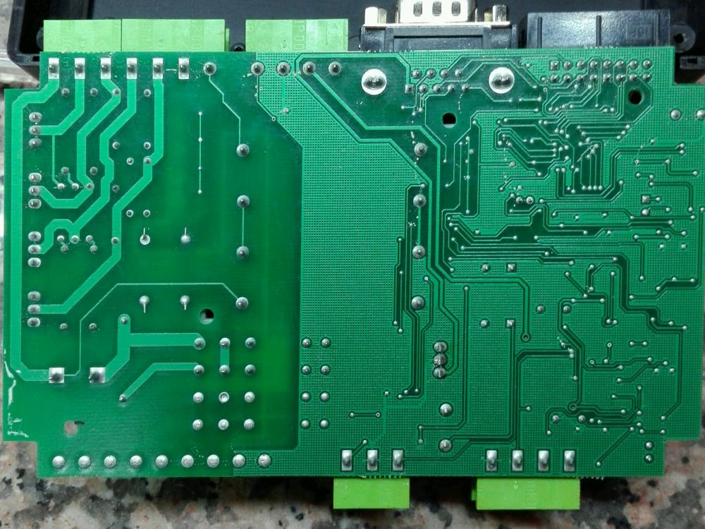

Tengo una placa abierta. Mándame detalle de donde necesitas la foto

Hola!
Antes de nada perdón por el abandono
Lo dicho, gracias a los que os molestasteis en intentar ayudar
Pero sin la ayuda del señor elotronico.... La estufa no estaría funcionando !!!!
Hago público la oferta a dicha persona de unas cervezas para celebrar el funcionamiento y la ayuda prestada
Un saludo a todos !!

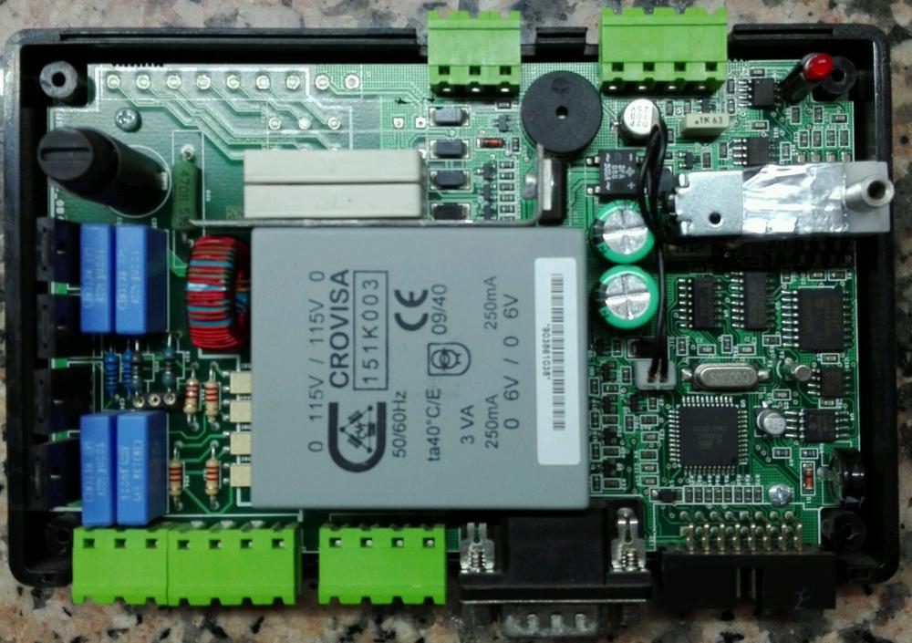

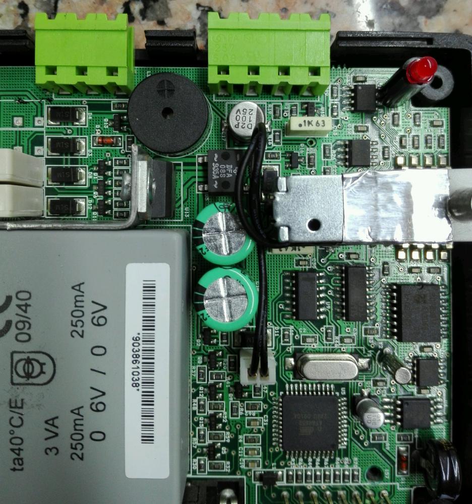

Olá, bem em principio sim tem arranjo, a minha teve e o erro era o mesmo (porta aberta ou erro de depressão).
O que fiz fui desmontar a peça onde encaixa o tubo de silicone (que é o que transmite o vácuo gerado na máquina a placa electrónica) limpar e lubrificar o embolo com cuidado para que ele se movimente com facilidade, para poder transmitir os valores corretos a placa. Montar tudo isolar bem com fita de alumínio como na foto e se tudo correr bem NOVA VIDA.

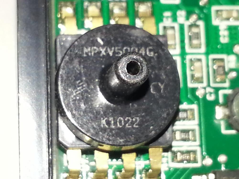

La pieza esa que habláis es efectivamente la que lee las presiones de aire. Mediante el electroiman que tiene encima hace el cambio para medir presion ambiente y presion del tiro (creo). Por reducir costes usan un solo sensor de presion para medir las dos.
Se me ocurren dos averias posibles:
1) que el sensor de presion este averiado (el chip negro que esta soldado a la placa)
2) que el electroiman no funcione y no deje al chip que detecte las dos presiones. Eso puede ser porque esta agarrotado o la bobina averiada y no se mueve pero la parte electrica que lo hace activar funciona correctamente o tambien puede ser al contrario, que el electroiman este perfecto pero falla la parte electrica que lo activa
Es cuestion de medir tension en los cables de la bobina y ver si llega tension en algun momento del ciclo de arranque. Y si llega ver si la bobina hace su funcion, ahi vas descartando

Marca bien todas las mediciones lo unico que empieza a modular aire y la depresión empieza a bajar y al final se descontrola y se apaga.

Re: Placa ecoforest Vigo kO
Eso no es la electroválvula.
Y ese componente no se puede reparar, a no ser que abras el encapsulado y tengas un 'microscopio nuclear'.
Siento no poder ayudaros con esto, aunque está entretenido el hilo tenéis que entender que no puedo facilitaros esta información.
