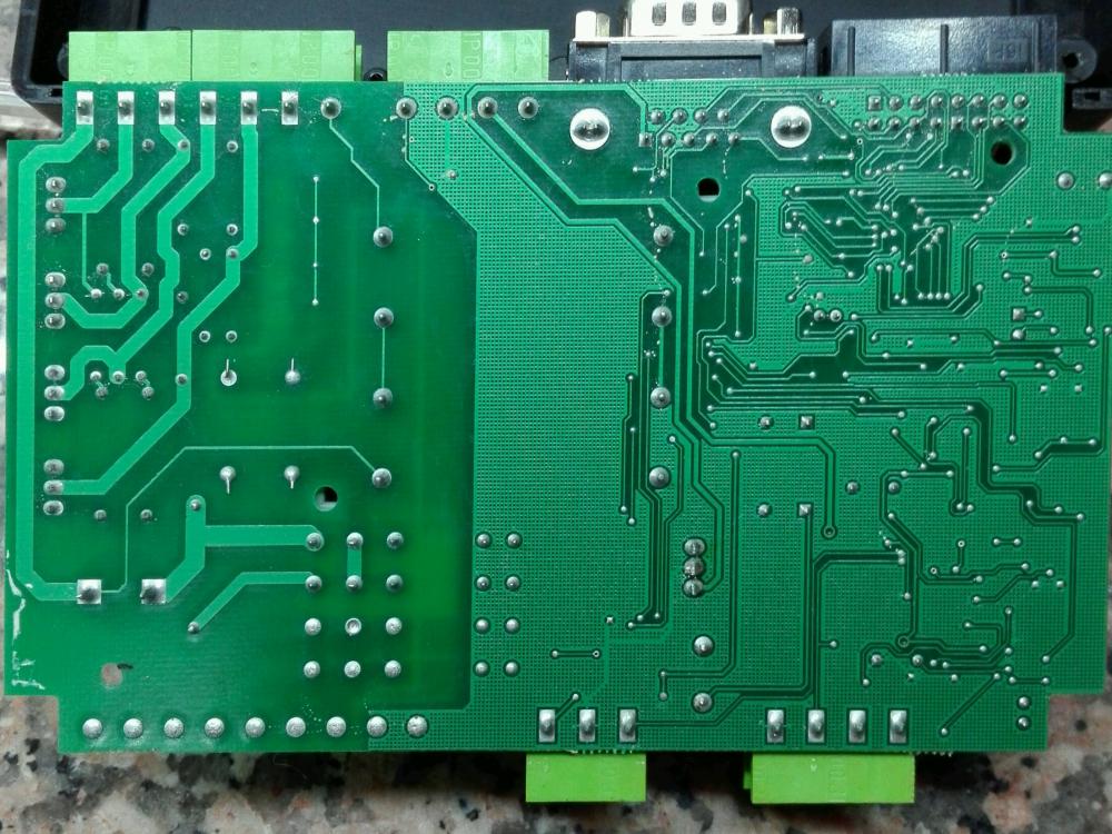

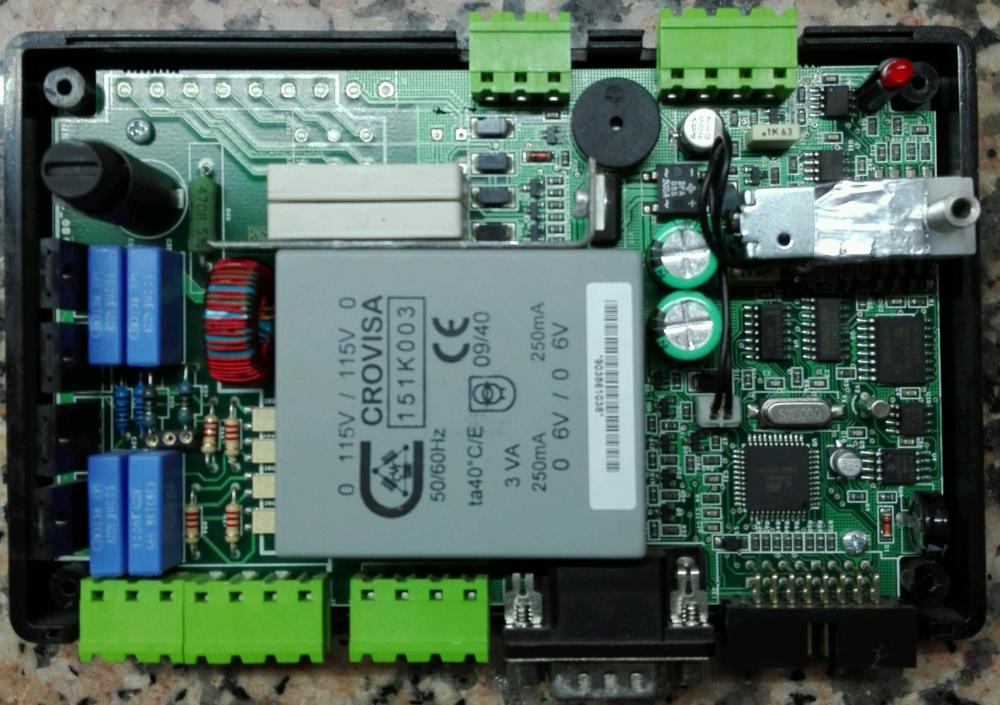

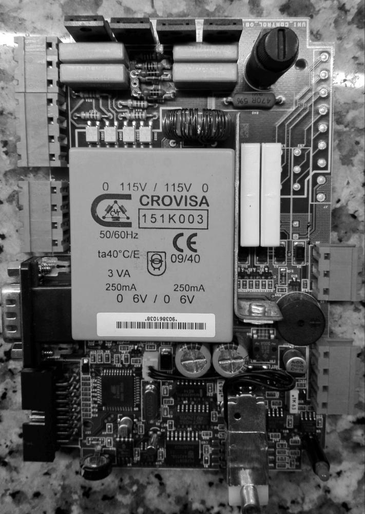

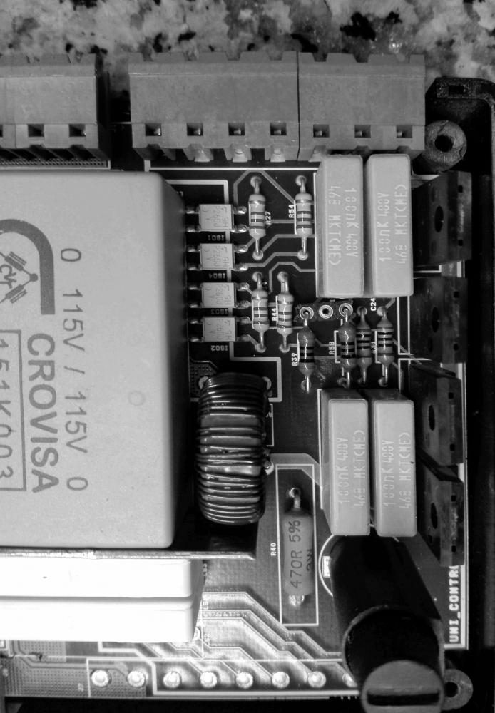

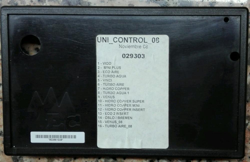

Pon tu fotos (que sean de resolución), a ver si te podemos ayudar.
6 Archivos adjunto(s)
Re: Placa ecoforest Vigo kO
Archivo adjunto 19589Archivo adjunto 19590Archivo adjunto 19591Archivo adjunto 19592Archivo adjunto 19593Archivo adjunto 19594
Olá, espero que isto possa ajudar.
Algumas fotos ficaram a preto e branco não sei bem porquê.:icon_biggrin:
Tengo una placa abierta. Mándame detalle de donde necesitas la foto

Pero sin la ayuda del señor elotronico.... La estufa no estaría funcionando !!!! ������
Hago público la oferta a dicha persona de unas cervezas para celebrar el funcionamiento y la ayuda prestada

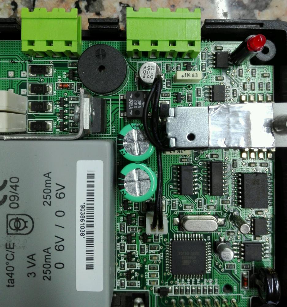

Olá, bem em principio sim tem arranjo, a minha teve e o erro era o mesmo (porta aberta ou erro de depressão).
O que fiz fui desmontar a peça onde encaixa o tubo de silicone (que é o que transmite o vácuo gerado na máquina a placa electrónica) limpar e lubrificar o embolo com cuidado para que ele se movimente com facilidade, para poder transmitir os valores corretos a placa. Montar tudo isolar bem com fita de alumínio como na foto e se tudo correr bem NOVA VIDA :icon_biggrin:.

Desconozco ese tipo de averia pero los digo por si ayuda
La pieza esa que habláis es efectivamente la que lee las presiones de aire. Mediante el electroiman que tiene encima hace el cambio para medir presion ambiente y presion del tiro (creo). Por reducir costes usan un solo sensor de presion para medir las dos.
Se me ocurren dos averias posibles:
1) que el sensor de presion este averiado (el chip negro que esta soldado a la placa)
2) que el electroiman no funcione y no deje al chip que detecte las dos presiones. Eso puede ser porque esta agarrotado o la bobina averiada y no se mueve pero la parte electrica que lo hace activar funciona correctamente o tambien puede ser al contrario, que el electroiman este perfecto pero falla la parte electrica que lo activa
Es cuestion de medir tension en los cables de la bobina y ver si llega tension en algun momento del ciclo de arranque. Y si llega ver si la bobina hace su funcion, ahi vas descartando
