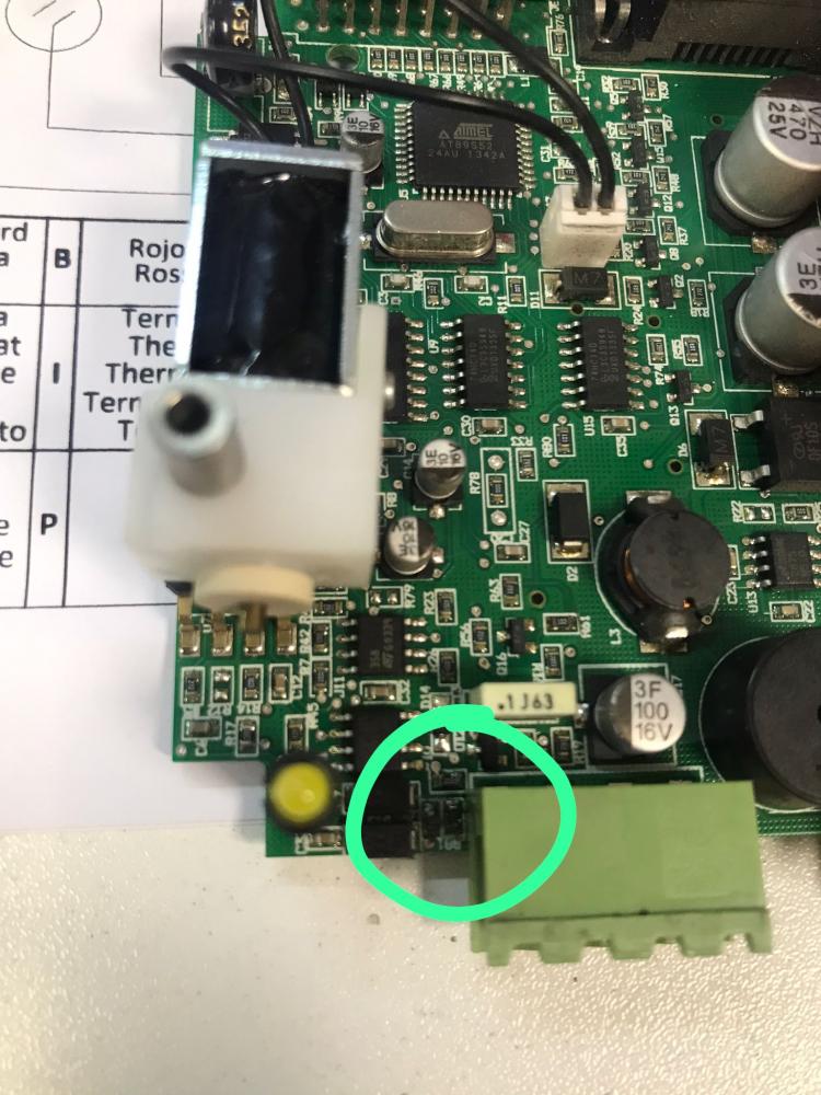

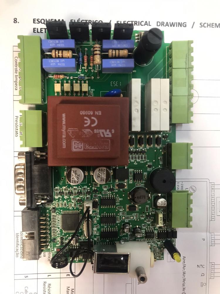

    Hola ya se que este hilo es antiguo pero tengo una placa similar y necesito saber el valor de una resistencia quemada si alguien tiene una igual lo agradeceria. mismo problema que tuvo nuestro compañero en 2018,.
    Gracias de antemano

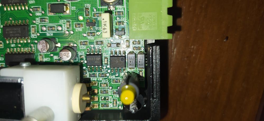

    Hola ElCharlie13, no se si llego a tiempo pero acabo de ver tu mensaje y tengo una placa igual que la tuya, espero que te sirva
    En los componentes pone;
    W E
    3K15F

    Hola, aun tienes la placa unicontrol? ¿Podrías decirme qué dice sobre la resistencia frente a los componentes que mencionaste? Gracias

    Qué necesitas de la placa esa de la foto?

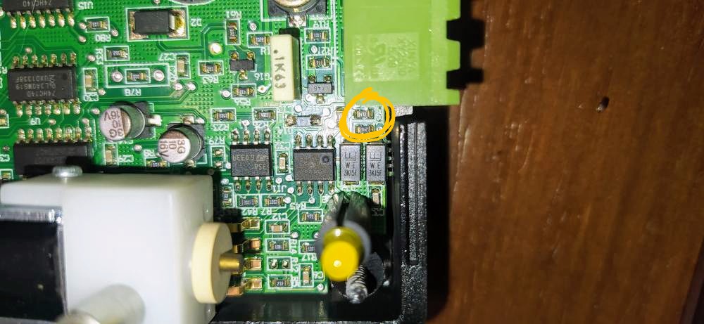

    [QUOTE=esteves;472645]Hola, ¿conseguiste averiguar el valor de la resistencia?
    La resistencia en SMD 472 es de 4700Ω o lo que es lo mismo 4,7KΩ y las medidas son 0805 lo comprobaré bien.

    Yo si , aún tengo la placa y otra más que conseguí de una estufa averiada , si necesitas algo dimelo y te lo busco e amas hace un par de semanas la lleve a cambiar los micros que toman las lecturas que me estaba dando problemas de nuevo , puerta abierta , el extractor siempre estaba al.100 % y hacia mucho ruido , sonda de nosequé desconectada ..... 42 euros y funcionado de nuevo 🥰
    Tezeto :2
    Ecoforest :0
    No consigo poner una foto desde el móvil , pero el valor de esa resistencia al.lado de la 472 es 241 tengo fotos detalladas de la placa

    Cita Iniciado por atari Ver mensaje
    Hola Mario,
    El chip es el MCP6032E, un amplificador operacional de alta precisión usado para tratar la señal del TermoPar.
    Además de este circuito integrado suele quemarse la resistencia R19 cuyo valor creo que es 499 ohms marcado como 68A pero no estoy seguro del todo ya que parte de la serigrafía estaba borrada, la R77 y por último el condensador de poliester C13, son los que tuve que cambiar para poder reparar la placa ecoforest mini Vigo de mi hermano.La placa encendia pero marcaba 500ºC en la salida de gases y no pasaba de ese estado sin llegar a encender como es lógico.
    Espero que la información le haya sido de ayuda.
    Justamente estoy con una centralita con la resistencia R77 marking code: 68A de 499Ω (según una calculadora en la web), el amplificador operacional creo que está bien (MCP6032E)... continuaré...

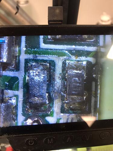

    Acabo de comprobar y la medida de la resistencia es 0603 de 499Ω, le puse una de 0603 de 510Ω y está funcionando la estufa, en resumidas: tenía solamente mal la resistencia R77 (tuve suerte).

    Cita Iniciado por joxe Ver mensaje
    W E
    3K15F
Nombre: IMG_20221127_184552.jpg
Visitas: 105
Tamaño: 69,4 KB
    Holaa ElCharlie13 o joxe, aun tienes la placa de la estufa o alguna foto en la que puedes descifrar el valor de la resistencia R16, muchas graciass
    Holaaa tezeto, si aun tienes imagenes de la placa, me podrias decir la ressistencia R16, MUCHAS GRACIASS
    Al llegar al taller te digo el valor de la resistencia R16 el tamaño es 0603 (1608 en milímetros) y el valor en ohmios te lo digo luego.
