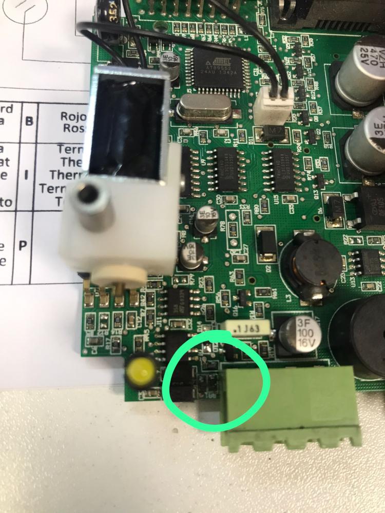

Tezeto
Buenas tardes ,me presento por aqui, llevo tiempo leyendo el foro desde que tengo.una Vigo 2015
La obtuve de Segundamano, para una finca que tengo con una pequeña casita
Al cliente le hice una calefaccion con radiadores y una caldera de gas natural y se queria deshacer de los pellets,llegamos a trato y me la traje , al dia de todo y con sus mantenimientos realizados por el SAT oficial
Le modifique los parametros ya que la llama era demasiado asopletada y hacia demasiado ruido el ventilador , estaba un poco forzada ya que era una casa demasiado grande y creo que se quedaba un poco corta sus 9,5 kW
No gaste ni cuatro sacos de pellets cuando me salio error en el display
Sonda de humos desconectada
Abro tapas laterales , reviso conexionado
Reseteo
Intento arrancar , me sale.mensaje de temp gases demasiado alta ,y me vuelve al msj de sonda de humos desconectada
Consigo sonda nueva (30 euros ) se la pongo y sigue igual con la misma monotonia

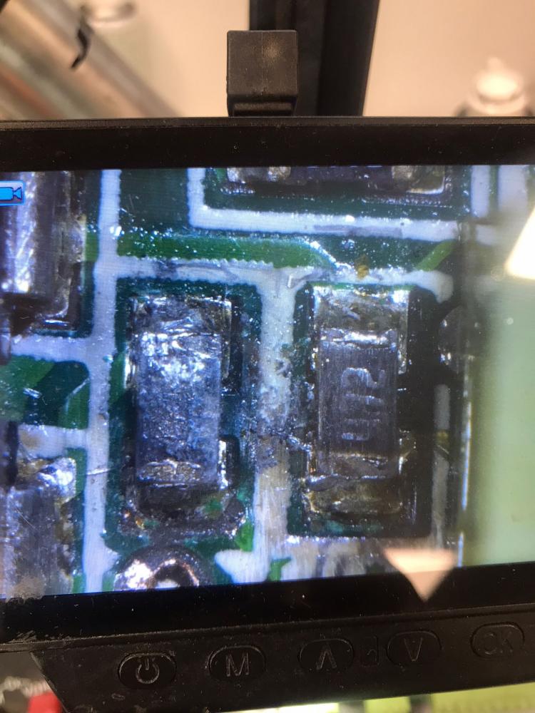

Asi que procedo a sacar placa y revisar
Justo en la entrada donde se conecta la sonda en la unicontrol 5.4 r1 hay un quemazo
La lleve a revisar donde me reparan placas de calderas murales y una de las piezas se sabe lo que es , se ve la numeracion pese a estar quemada 472
Pero la de al lado parece que revento que le falta un trozo, es del mismo tamaño podria ser del mismo valor pero me gustaria confirmarlo
Solucion ? cambio de placa y electronica que se me va a 400 euros o mas que NO puedo hacer frente
Y me jode que sabiendo que es lo que tengo quemado por 50 euros la tengo reparada
Por internet no encuentro ningun esquema de la placa
Ni ninguna placa averiada
Alguien me puede echar un cable ?
Un saludo a todos y perdon por el toston jejejej

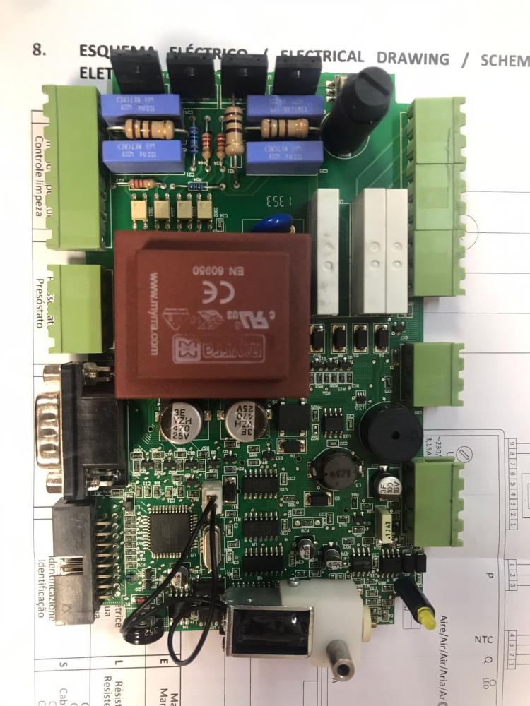

Hola ya se que este hilo es antiguo pero tengo una placa similar y necesito saber el valor de una resistencia quemada si alguien tiene una igual lo agradeceria. mismo problema que tuvo nuestro compañero en 2018,.
Archivo adjunto 28232
Archivo adjunto 28233
Archivo adjunto 28234
Gracias de antemano

Re: Placa ecoforest Vigo kO
[QUOTE=esteves;472645]Hola, ¿conseguiste averiguar el valor de la resistencia?
La resistencia en SMD 472 es de 4700Ω o lo que es lo mismo 4,7KΩ y las medidas son 0805 lo comprobaré bien.

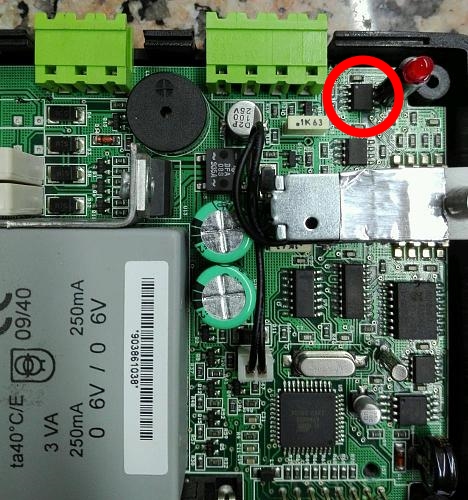

MarioButzlaff
Archivo adjunto 23431
Sé que es un hilo viejo, pero espero que alguien más responda.
Tengo un EcoForest Vigo y un rayo ha caído en mi casa.
La pantalla está muerta.
Le di la unidad de control a un amigo mío para que la revisara. Es un ingeniero eléctrico.
Me dijo que al menos un chip estaba defectuoso. La designación en la placa es U8.
Sin embargo, la designación exacta del chip ya no se puede leer. (astillado)
¿Puede alguien por favor tomar una foto de este chip?
He tomado prestada una foto de este foro para marcarla.
Le estaría muy agradecido.

atari
Hola Mario,
El chip es el MCP6032E, un amplificador operacional de alta precisión usado para tratar la señal del TermoPar.
Además de este circuito integrado suele quemarse la resistencia R19 cuyo valor creo que es 499 ohms marcado como 68A pero no estoy seguro del todo ya que parte de la serigrafía estaba borrada, la R77 y por último el condensador de poliester C13, son los que tuve que cambiar para poder reparar la placa ecoforest mini Vigo de mi hermano.La placa encendia pero marcaba 500ºC en la salida de gases y no pasaba de ese estado sin llegar a encender como es lógico.
Espero que la información le haya sido de ayuda.

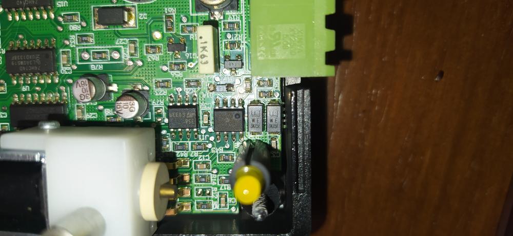

Justamente estoy con una centralita con la resistencia R77 marking code: 68A de 499Ω (según una calculadora en la web), el amplificador operacional creo que está bien (MCP6032E)... continuaré...

Acabo de comprobar y la medida de la resistencia es 0603 de 499Ω, le puse una de 0603 de 510Ω y está funcionando la estufa, en resumidas: tenía solamente mal la resistencia R77 (tuve suerte).

atari
Su avería por rayo ha afectado no solo a la entrada sino a toda la placa y si el transformador se ha dañado mal asunto, posiblemente haya frito el microprocesador AT89S52 y el problema no es cambiar el micro sino tener el software para poder grabarlo en el nuevo chip ya que se encuentra en una memoria flash dentro del micro y está protegido contra lectura, eso creo recordar.
De todos modos puede mirar si le esta llegando alimentación al procesador, si mal no recuerdo, es a través del regulador LM2675, si es así, medir si el cuarzo está oscilando y si no tuviera alimentación ver que al regulador le llega voltaje de entrada y su salida es la correcta.
Un saludo y suerte.
Tengo varias placas con el microcontrolador mal (AT89S52) el resto ya está cambiado y testeado. Ahora sólo me queda conseguir el programa (HEX) del microcontrolador... Sí alguien sabe de algo que me informe. Tengo herramientas para programar el ATMEL.
Gracias de antemano
