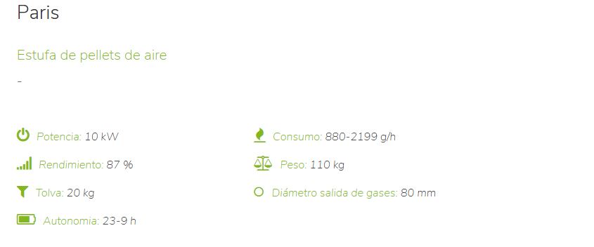

Es normal que una París con la potencia al 2 haya consumido un saco de pellet Asturias en 16 horas ?

A mi me parece algo exagerado. En mi caso tengo la vigo que es de 9kw. La París creo que de 10kw. Pero en mi caso al 2 creo que pasa de las 24 horas sobradamente.
Yo uso ecofogo. Nunca probé otro pellet.

Según lo que indica son 930gr/h
Las características de la página (teniendo en cuenta que no todos los pellets son iguales).
Archivo adjunto 19416
