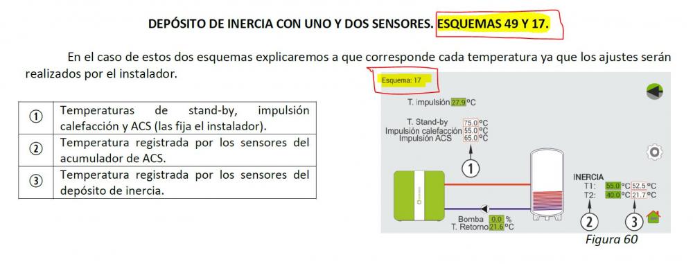

La versión de software tampoco indica si está trabajando o no con el depósito de inercia, eso lo indica el esquema hidráulico.
A versão de software tampouco indica si está a trabalhar co depósito de inercia, eso o indica o esquema hidráulico.
Cumprimentos
Archivo adjunto 19532

Como debes saber, uma hidrocooper mini so está apta a trabalhar com deposito de inercia se tiver a versão 5.5b2, como proprietário de uma que não tinha essa versão se software tive varios problemas.
Quando mudei a centralina para a 5.5b2 mudou bastante o comportamento da maquina, velocidade do ventilador, depressão e até rendimento da mesma. daí a pergunta qual a versão, pois a versão 5.5b2 está mais optimizada.
