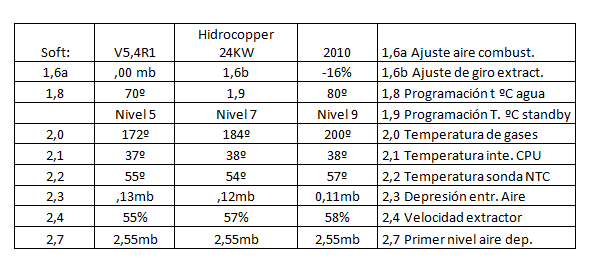

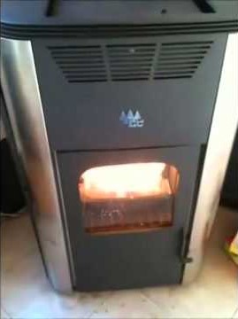

Acabo de instalar una Hidrocopper de 24KW, y no consigo que me eleve la temperatura del agua a mas de 60 en nivel 9, y el menu 2.3 me da niveles de 09, 10, 11. por lo que en teoria para esta caldera es lo perfecto. y tendrá unos 90 elementos por lo que la caldera debería ir bíen.

La tª consigna de agua la programas en el 1-8.
Sería interesante conocer todos los valores desde el 2-0 al 2-4 y la versón de la CPU creo que menú 2-7 u 2-8.

Enconces que hago quitar la sonda de temp ambiente, para que le haga caso a la temp del agua, y entre en modulación cuando alcance esa temp?
He adjuntado una imagen en la que se ven los datos de la caldera estando más de una hora funcionando a nivel 9, despues he ido bajando a nivel 7 y 5 en un intervalo de unos 10 min.

Otra duda..... afecta mucho que esté desencadenada, podría ser ese el motivo de que no suba la temperatura del agua?
Archivo adjunto 19395

Creo que esa máquina puede dar más. A nivel 9 debería alcanzar 220 o 250ºC, depende la versión. Vuelve a verificar los valores tras 1 hora y a mayores anota el valor E del último menú, al final del menú 2 (éste es el valor que modifica la electrónica según tª gases para compensar el PCI alto o bajo del combustible).

La limpieza esta echa, esta impoluta, se desarmó por completo.y se limpió a conciencia, es comprada de segunda mano, pero aparentemente eso no debería de ser un problema. Respecto a lo de la temperatura del agua o del ambiente, eso es según.la.instalación, si es con depósito de inercia creo que es.mejor saber que el.depósito ese esta caliente ya que el control de temperatura iría por otro lado. He estado mirando el parámetro E y es 2.0

Parámetro E 2.0.....me parece que está mal....
Mandame un mp y te paso documentación de regulacion menu 1-6 y 1-7 y otras cosas😎😎
