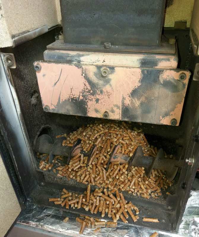

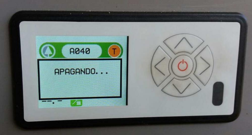

Sigo con las consultas a los errores y problemas de la caldera Ecoforest VAP, resulta que al mes de estar instalara la caldera comenzó a dar un error A040, que en el libro de instrucciones aparece como "fallo de comunicacion de modbus rs485 entre la cpu y periferia".
Archivo adjunto 18246
Por aquel entonces aparecía exporadicamente, se apagaba y me encontraba así la caldera:
Archivo adjunto 18247
A partir del 4 de diciembre, aumenta la frecuencia con que se da este error, hasta el punto de darlo varias veces cada día.
Alguien con conocimientos, ¿Puede explicarme que le esta pasando a mi caldera?

Que te explica el SAT?
Re: ERROR ECOFOREST VAP 18: A040 fallo de comunicacion de modbus rs485 entre la cpu y periferia
jorba
ellos no me han explicado nada...
Según el libro pone:
Cable de conexión desconectado.
Cable roto, sustituir por uno nuevo (SAT).
Sin embargo la solución que le dieron, sin ni siquiera ir a ver si el cable estaba roto o desconectado, fue cambiar un parametro MODBUS_PERIFERIA_UNO_NUMERROR_DISABLE=9.
La pinta del cambio de parámetro en cuestión, es que han desactivado la alarma para que la caldera no pare, pero no han solucionado lo que originaba la alarma, con lo cual la centralita no se comunica correctamente con los componentes de la caldera.
