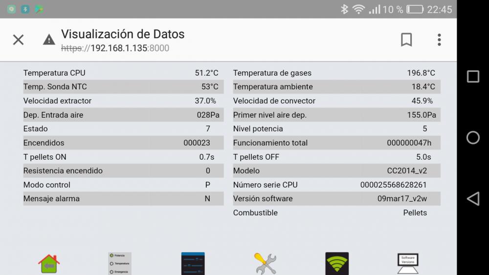

Buenas, soy nuevo así que disculpad si meto la gamba en la operativa.
Yo he comprado una Córdoba canalizable también y estoy muy decepcionado, ahora me pasa lo mismo que a tí, cuando lleva 45 min la NTC se pone a 100ºC y los gases a 240ºC pero no salta la alarma, pero claro se sale de rango. Y el tema es que no calienta mucho, puedo estar perfectamente pegado a la chimenea a nivel 9 sin ser insoportable. La tengo canalizada correctamente (con tubo de acero inoxidable) a un dormitorio que tengo arriba (< 3m) y arriba si sale un cañón de aire pero con un ruido ensordecedor (49db) y eso que la rejilla está abierta del todo porque si la cierro algo empieza a silbar. Comentas que le anulaste el convector trasero, ¿Como se hace? ¿Hay posibilidad de regular potencia de ese convector?

Buenas,
Mi problema se soluciono cambiando la CPU, que era lo que estaba defectuosa.
En cuanto a desconectar el convector trasero no es muy recomendable, he estado hablando con el servicio técnico de ecoforest y me ha dicho que antiguamente el convector trasero también era tangencial, en tu caso al ser canalizable si lo desconectas no tendrás aire en la habitación.
Tendrías que ver si los convectores laterales te funcionan, concretamente el de la parte izquierda según miras la chimenea, puesto que la sonda NTC está en dicho lado. sería una razón para que subiera la temperatura de la NTC.
El convector trasero no se puede regular funciona en paralelo con los dos laterales.
De todas formas al 99º te hará ruido siempre y soplara mucho.
Mi recomendación es que cuando llegues a los 90º NTC pares la chimenea y que por lo que cuentas algún problema existe.
Ya me cuentas.

Muchas Gracias. El convector lateral izquierdo funciona y echa más aire que el derecho (entiendo que echa menos por estar en el mismo lateral que el convector trasero). He preguntado a mi instalador lo de parar la máquina voluntariamente por las temperaturas elevada de NTC, pero me dice que no hace falta, que mientras no se apague por alarma que no me preocupe (que la alarma va en función de un conjunto de parámetros, aunque el de la NTC está fuera de rango), esta hablando con fábrica a ve si le aportan una solución, por lo que me comenta este modelo nuevo de Córdoba está teniendo incidencias. Que rabia, yo que había cambiado mi vieja chimenea de leña para ganar en calor y nada. Estábamos entre la Atomo Evo de Caminetti , la RC 1000C de Ravelli y la Córdoba de Ecoforest y al final parece que me ha tocado la lotería.

¿Sabrías describir las características de las rejillas de ventilación del encastre (nº de rejillas, localización, y dimensión)?
Re: Ecoforest Insertables
La instalación se ha hecho en el hueco de chimenea que existía antes, yo no tengo un saliente interior en el salón está a ras de la pared, el saliente del hueco lo tengo por la fachada que da al patio (es una casa unifamiliar). Dicho esto se ha instalado una rejilla justo arriba del insertable a 1,80 md el suelo de 9,60 x22cm y otra en la derecha de insertable en esa misma pared a 60cm de distancia en horizontal y a 10 cm del suelo con las mismas dimensiones.
Por otro lado por el patio se han hecho 3 orificios de 8mm de diametro en la pared derecha de hueco ("mirando al insertable de frente") poniendo una rejilla típica cuadrada con mosquitera para evitar entrada de insectos y protegerlo para la lluvia
¿Y las distancias entre el cuerpo de la estufa y el encastre?
Distancia a derecha más de 100cm porque comunica con la cámara de aire del salón(unos 2 m y 2 plantas), distancia a la cubierta más de 100cm , distancia a izquierda aprox 10cm , pero se abrió un boquete para comunicar con la cámara de aire del salón (unos 2m y dos plantas). Distancian a trasera unos 10cm.
Ayer la estuve probando otra vez y la NTC en el nivel 5 llega a los 92ºC y si subo se pone a más de 100, en niveles inferiores no baja de 77ºC. La máquina no se para. Pero lo que no comprendo es que en la habitación de arriba (canalizado) se asen y se queden sordos y abajo tangamos que estar pegados a la chimenea y todo esto a más de 5 de potencia porque en niveles inferiores ya es irrisorio, eso y nada es lo mismo, y estamos hablando de una superficie de menos 50 m2. Nuestro vecinos tienen una ECO II y están en mangas de camisa.
Como curiosidad la rejilla de aireación de arriba del encastre nunca echa aire caliente, es más ayer le puse un papel y se quedo pegado, osea que succionaba ligeramente, fue abrir la puerta de la habitación de arriba (la canalizada) y justo en ese instante se quitó la succión.

Ya me han puesto otra rejilla abajo a la izquierda en el lateral de la NTC y agrandaron el encastre por ese lado, ahora la NTC está dentro de su régimen, el tema es que si antes no calentaba lo suficiente bien (El canalizado si), ahora es irrisorio el caudal de aire y la temperatura que echa por el frontal. Además existe una inestabilidad de la llama permanente (que antes no ocurría). Da igual que lo ponga en niveles superiores porque la llama se baja como si le faltara pellets (y si tiene).Y es que por lo que veo la máquina baja el suministro de Pellets y no sé por qué , ahora todas los parámetros son normales (NTC y CPU). Los convectores no pasan del 50%. si decir que ahora la CPU coge más temperatura que antes cuando la NTC se ponía a 100ºC y los convectores al 99. La diferencia de potencia entre el convector trasero (canalizado) y frontales es muy grande. En las especificaciones de la maquina no viene nada al respecto.
Me experiencia con la Córdoba Canalizable modelo de diciembre-2017 es penosa,por ahora es un fraude de máquina y encima ya me tuvieron que cambiar el display porque venia mal de fábrica y encima la pared llena de rejillas.
Acompaño foto.
