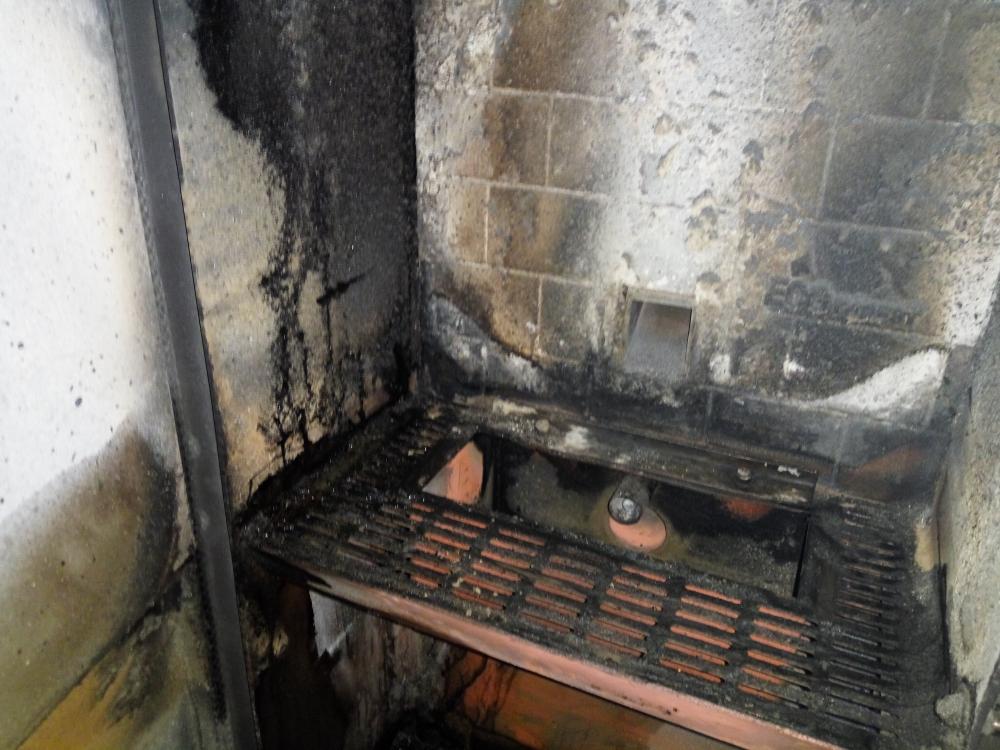

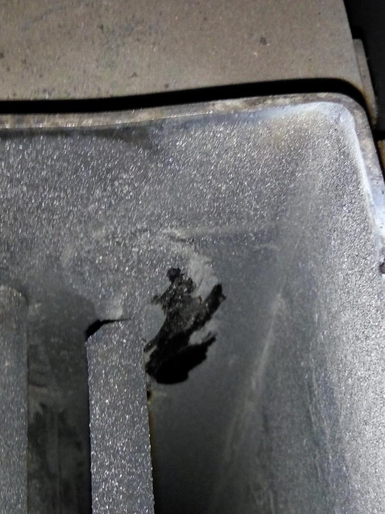

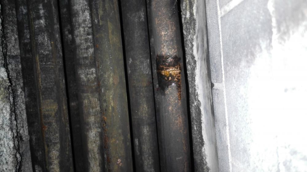

Hola, buenas tardes a todos, es la primera vez que escribo en este foro, prque es la primera vez que tengo un problema bastante importante con mi caldera de biomasa. Se trata de una Ecoforest Cantina Super 29kw, está en funcionamineto desde abril del 2012. EL problema es que unos de los tubos del intercambiador (de cobre) tiene un pequeño poro por el cual pierde agua...he investigado diferentes soluciones pero no encuentro una solucion fiable. Alguien me podría aconsejar? adjunto 3 fotos. La solución que me daba el servicio técnico es mandarla a Vigo a la central para repararle peor ellos mismos (Ecoforest) no me garantiza que se quede reparada al 100%. Entre el gasto del porte (desde Málaga) más la reparación...no se si me compensa ya que no me dan garantía alguna. Otra opción es una soldadura de plata...pero no hay forma humana de trabajar en el interior del intercambiador...
Por favor alguna sugerencia antes de darme por vencido...muchas gracias.Archivo adjunto 15904Archivo adjunto 15905

Buenas, te diría que probaras con alguna masilla epoxi como último remedio... Pero me impresiona que en tan poco tiempo se haya rajado ese tubo, miedo me da...
Re: CALDERA CANTINA SUPER 29KW
Pues si...se ha ido el tubo en 4 años...y encima, un instalador de calderas...de otra marca porque no he encontrado otra opción, resulta que al ver el tubo...como es también fontanero, me insiste que ese tubo ya venia con una soldadura de plata por un fallo de fabrica...tiene coj...la cosa, claro yo no soy fontanero ni nada parecido, él al ver el poro, se fijó y realmente hay un fisura además del poro...y es de una soldadura que se le hizo en el montaje a la caldera...
Para más inri...le pido presupuesto a Ecoforest, y me dice que para hacer el presupuesto la caldera tienen que verla en fábrica...vamos que tengo que mandar la caldera desde Málaga a Vigo para que me hagan el presupuesto...me gasto 300 € como poco en llevarla...y ahora que me digan que el presupuesto son 1.000 €...vamos que se quedan con la caldera y compro otra...
Total que este instalador se ha comprometido ya que está fuera de garantía a desarmar la caldera y reparar la gireta con soldadura de plata...espero que al final de todo se quede bien...
Pero siento mucho decir que el servicio post-venta de Ecoforest una vez fuera de garantia en malo...y no lo digo por el técnico que me instaló la caldera...sino porque Ecoforest creo que debería de mandar un técnico y un ingeniero, ver la caldera "in situ" y decirme si tiene arreglo, si vale la pena mandarla a Vigo o si tiene o no tiene solución...no que yo me gaste el diner en enviar la caldera a Vigo para valorar un posible presupuesto...

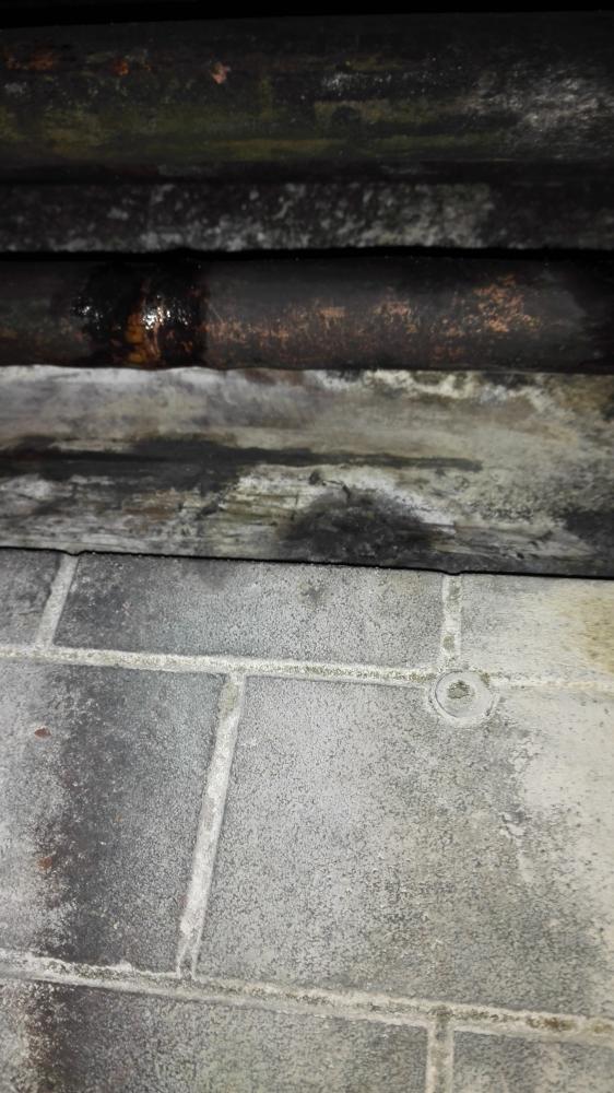

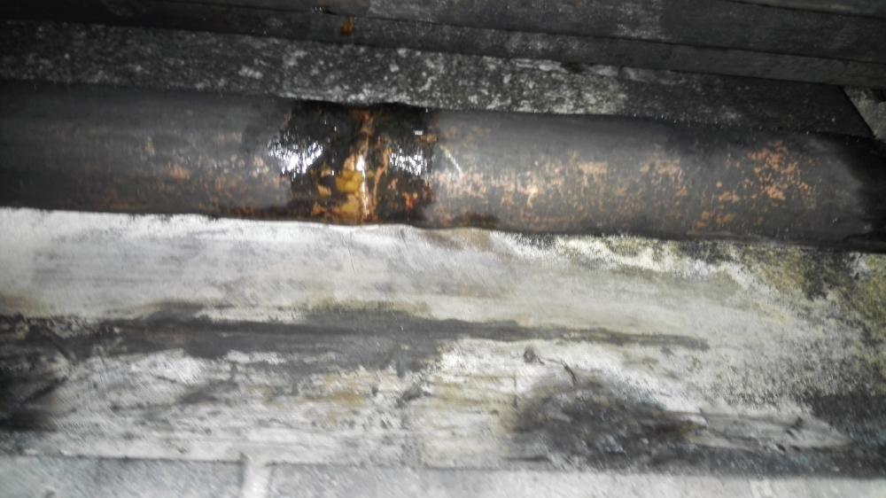

Buenas tardes, tengo una cantina super de 29 Kw desde el año 2013, el año pasado empece a notar que se le bajaba la presion del circuito de agua, empezamos a mirar por toda la casa y nada, como ultima opcion revisamos la caldera y cual es la sorpresa que al abrir la camara de combustion por arriba vemos que hay una fuga en el interior, hablo con el instalador, este habla con el servicio tecnico y le dicen que la unica solucion es soldar, que `para arreglarla ellos teniamos que mandarsela, y que una vez en galicia la maquina ya nos dirian presupuesto, optamos por avisar a nuestro soldador viene e intenta soldar el poro ya que estaba en un sitio casi inaccesible, lo deja casi cortado, a los 15 dias otra vez la misma historia, bajada de presion, miramos y otro poro en el otro lado, volvemos a llamar al soldador, viene lo intenta soldar y lo deja bastante bien, este verano noto que hay un pequeño charco al lado de la caldera, por fuera de la camara de combustion descubrimos que al lado de la bomba hay otro poro, le volvemos a llamar viene echa el cordon de soldadura y lo tapa, se pasa el verano, volvemos hace 15 dias a poner la cadera en marcha para este invierno y al segundo dia de estar en funcionamiento un charco impresionante en el suelo, revisamos la caldera y otro poro en la parte superior por fuera donde esta el purgador, pero a su vez revisamos la caldera por dentro y vemos que donde esta el cajon de cenizas el suelo esta con 2 dedos de agua y descubrimos otra fuga en los tubos del intercambiador a la cual el soldador no puede acceder, y la presion se baja continuamente hasta pararse la caldera con el inconveniente de que todo el agua esta cayendo dentro de la camara de combustion. de momento estuvimos hablando con el servicio Tecnico y nos dijeron que estaba fuera de garantia, le insistinos en que era un fallo de fabrica y ellos insistian en que estaba fuera de garantia, no me parece muy serio por su parte decir eso cuando a esta caldera le han salido 5 fugas en la camara de combustion unas por fuera y otras por dentro y esta ultima no podemos arreglarla. Estamos a la espera de que nos digan cual es la solucion que nos van a dar. Ya os comentareArchivo adjunto 17228Archivo adjunto 17229Archivo adjunto 17230Archivo adjunto 17228Archivo adjunto 17229Archivo adjunto 17230

Hola rodrigo....
Pues vaya plan el tuyo tambien....es raro que ecoforest el tubo de cobre no lo ponga de un tiron...si han empalmado eso es de ser muy chapuzas para ser un fabricante.
Tu solucion de soldadura de plata es una gran opcion...si cabe el movil cabe la mano y con un soplete y varilla de platapuedes solucionar papeleta; eso si al soldar se recuece el cobre y se queda "mas blando"
Otra opcion es desoldar el tubo entero y soldar uno nuevo; eso si...utilizarias plata de mas pureza y decapante; consulta a tu fontanero.
Porque soldarle tubo de hierro?
