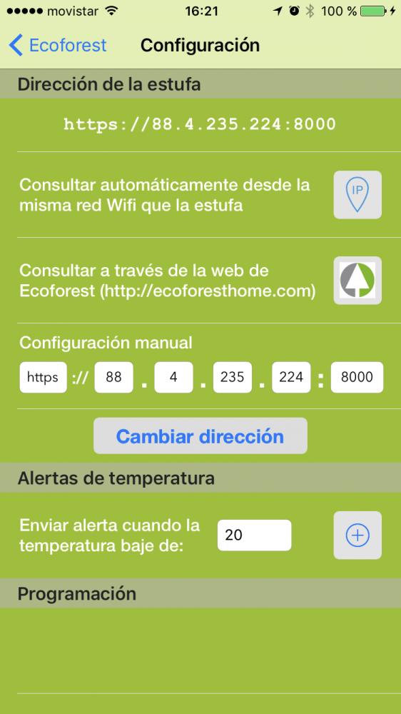

Dispongo desde hace poco tiempo de una estufa pequeña, el modelo Moon, que para las necesidades actuales de mi casa fue la que me recomendaron, y realiza su servicio estupendamente.
Resulta que también me dedico a nivel profesional a programar aplicaciones para iOS (iPhone/iPad). Y después de configurar para manejar de forma remota la estufa mediante la página web de Ecoforesthome, me interesé en realizar una aplicación para controlarla, mediante los mismos comandos que utiliza la web.

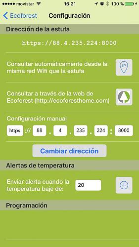

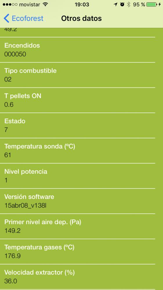

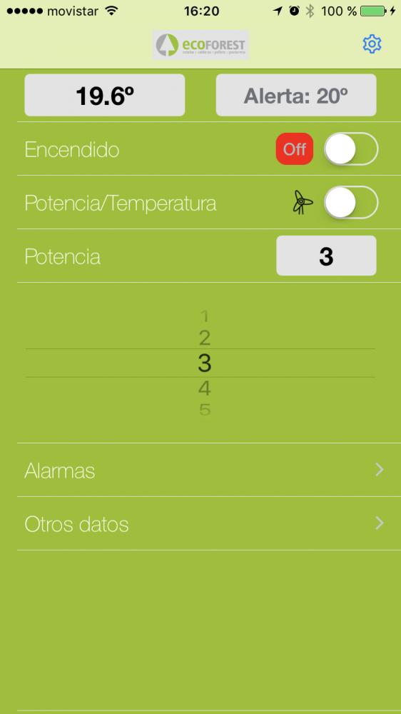

Adjunto unas capturas de las pantallas de la aplicación, que ya la tengo funcionando a modo de prueba con las siguientes funciones:
- Me permite apagar y encender la estufa de forma remota, y cambiar los parámetros de temperatura/potencia.

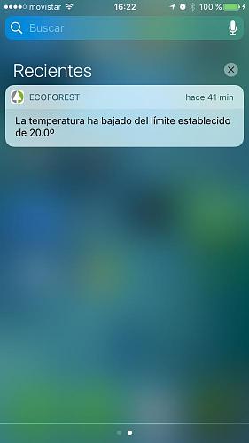

- Monitoriza periódicamente la temperatura, y si ve que baja de un umbral, me envía una notificación.
- Se pueden consultar parámetros así como las alarmas, y sus mensajes asociados.
- Si se resetea el router por lo que sea, se vuelve a reconfigurar mediante consultar a la web, o consultando la IP desde la misma red que la estufa.
Esto es sólo una versión preliminar, pero funciona bastante bien incluso desde fuera de casa. Por lo que sé conozco debería funcionar con otros modelos, pero yo sólo lo he probado con la Moon.
Si alguien tiene interés y quiere probarla, que me mande por privado una cuenta de email asociada a una cuenta de Apple para mandarle una invitación. Sería estupendo que se probara con otros modelos y me comentéis si funciona o no, y vuestras opiniones.
Nada más, os dejo unas capturas.
