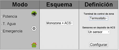

Puedes decirnos como está configurado el esquema hidráulico? Monozona+ACS? ¿Qué controla el funcionamiento sobre la calefacción?
- 27/11/2016, 12:19 #3
Forero Junior
- nov 2016
- cadiz
- 7
Re: Cantina Nova no cambia de modo calefacción a ACS
Acs 1 sensor + monozona con sonda temperatura ambiente

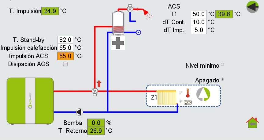

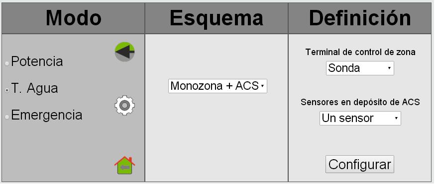

Tienes varias opciones, el ACS lo dejas como está y la conf. De calefacciónpuedes:
1 configurar x termostato ON/OFF en lugar de sonda y que el termostato o dispositivo q coloques demande dentro de las horas q te interesa.
2 dejar el modo sonda y seleccionar apagar/encender, configuras los calendarios q te interesen con unas demandas d t ambiente baja para evitar q arranque hacia calefacción las horss q no t interesa

Gracias. Así lo tenía el año pasado. Este año me han puesto la versión nueva. En la programación del calendario poniendo en el nivel de funcionamiento stamby se supone que la calefacción debería de apagarse pero no se apaga.

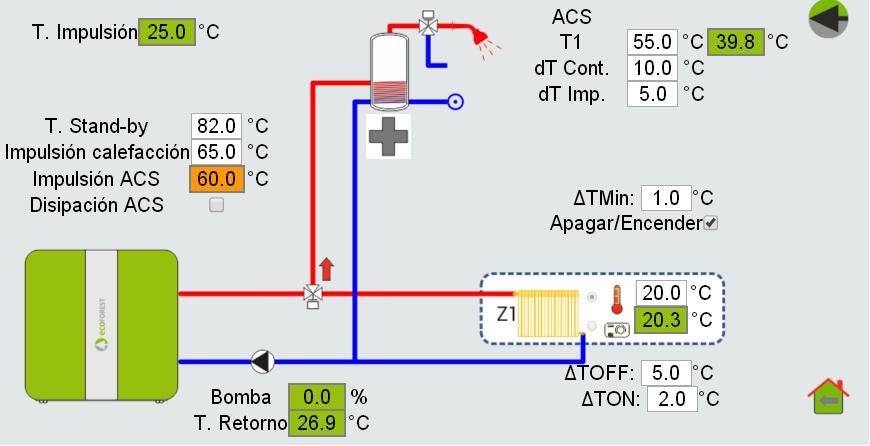

Tienes activado Apagar /Encender en calefacción?

Gracias. Así lo he hecho y se apaga la calefacción porque lo pongo a 12°
El problema es que lo pongo a 20° para que se mantenga a esa temperatura todo el tiempo, ya que es un hotel y no todas las habitaciones son igual de grandes. Y claro cuando llega a 20° se para y a lo mejor unas habitaciones están a más temperatura que otra. Por eso ecoforest mandó la versión nueva que se supone que cuando está en Standby se apaga la calefacción y no hace falta ponerla en modo apagar/encender

Si se apaga a 20º es porque no se han configurado diferenciales para el arranque y apagado. ATOFF Y ATON.
De todos modos ten en cuenta que estas controlando distintas habitaciones con una sonda que está midiendo supongo que en la misma estancia que la caldera.
Lo que no entiendo es lo que comentas: "Por eso ecoforest mandó la versión nueva que se supone que cuando está en Standby se apaga la calefacción y no hace falta ponerla en modo apagar/encender". Para que te haga Standby debes activar "Apagar/Encender", si no la máquina continúa trabajando al mínimo (esto ha sido siempre así).

Como habría que poner ATOFF ATON Para que cuando llegue a 20 ° no se apague? Es posible que se quede regulando a esa temperatura en Apagar/Encender para que se apague a 12°? Gracias he aprendido más de este tema con tus explicaciones en una semana que con el instalador en un mes.

ATOFF = se apagará caldera (stby) cuando la Tª alcance Tconsigna+ATOFF
ATON = se encenderá caldera (stby) cuando la Tª baje Tconsigna-ATON
ATC1= diferencial que modulará por mínimo.
Tienes un gráfico en el manual que lo explica claramente.
Por supuesto si programas calendario puedes poner una Tª consigna distinta a cada hora

Muchas gracias por todo. Era como tu decias. Lo que ocurre que el instalador no sabía como configurarlo.
