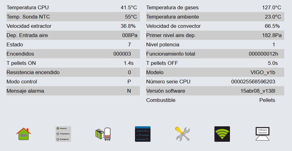

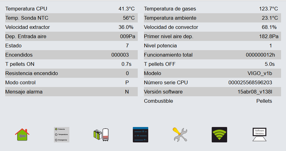

Re: Dudas con una Vigo II
Qué va.
Archivo adjunto 15532
No os parece excesivo ahora el consumo?
Archivo adjunto 15533
Lo veo bien en la segunda captura te ha subido un poco pero espera que se estabilice.
En cuanto al regular el convector jódido lo tenemos ya que este también se encarga de refrigerar la cpu y si hubiera manera de bajarlo en este modelo (que no lo se) corremos el riesgo de joder la cpu... O de que apagará por seguridad cada dos por tres.
Si lee esto alguien que controle que me corrija!! Saludos
Buenas,
¿En que instante fueron hechas las capturas? ¿qué diferencia de tiempos hay entre una y otra?
En principio todo bien, en ambas se está regulando la caída de combustible para alcanzar la tª de humos idónea, aumentándose. Viéndolas, supongo que en la segunda ha salido hace poco del arranque (estado 6).
respecto a la velocidad de los convectores, puede reducirse dentro de unos márgenes en el menú de offsets.
