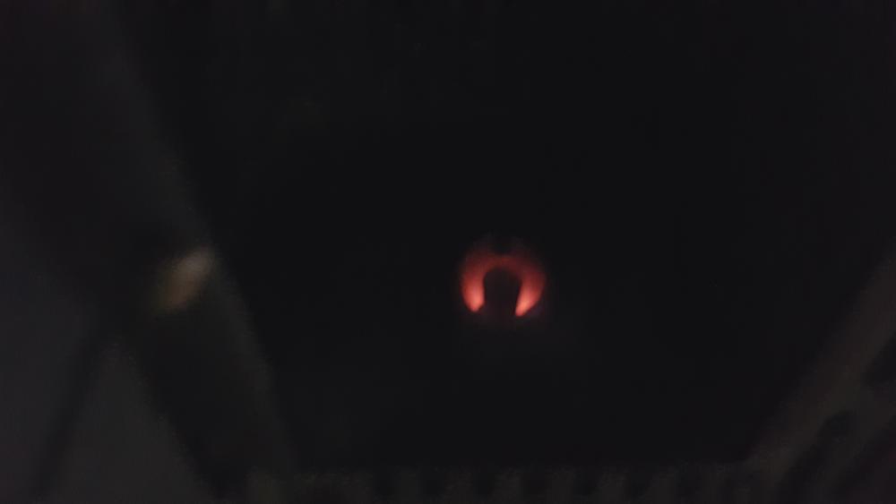

Vigo con error ( Falta de pellets o motor atascado ) y no enciende
Buenas, tengo una Ecoforest Modelo Vigo 9.5Kw y no me enciende ,en la cesta se llena de Pellets y luego en el display pone (falta de pellets o motor atascado), e leido que puede ser el cesto ,o que este sucia la limpie y el cesto lo rasque bien con un cepillo de alambres, y no le noto que tenga holgura, no se que mas hacerle, el problema me pasa desde hace una semana. Gracias
, foto de la resistencia de la estufa

Olá, tenta voltar a tirar o cesto e certifica-te que o colocas bem e na posição correta, verifica também se a entrada de ar de combustão não estará obstruída por alguma coisa.

Mira que el pellets esté bien seco, pues de lo contrario arde un poquito, se apaga y sigue echando hasta que la cpu informa que no sube la temperatura y por eso da ese fallo.
Prueba a cebarla un poquito antes de arrancarla con algo de pellets justo encima de la resistencia para que arranque antes, pero vamos, eso no es cuestión, pues no vas a estar siempre pendiente. Ya te digo que seguro que es el pellets que está un poco más húmedo de la cuenta y encima la resistencia de esta marca la tiene en un lado y el encendido cuesta más.

eran los agujeros del cestillo obstruidos por ceniza. e peor era lo de la resistencia
el cepillo que viene con la estufa es bueno para esso, limpiar e desobstuir los agujeros con la parte en punta metalica.

Hola, pueden ser varias cosas:
-comprueba que la salida de humos no este obstruida y que la estufa no este saturada de cenizas, abre los registros laterales y el de abajo y aspira la ceniza, raspa con el cepillo de alambre por en interior de los orificios laterales y aspira la ceniza.
-vacia la tolva de pellet y comprueba que no tiene mucho serrin, aspira la tolva y vuelve a llenarla de pellet.
-comprueba que el cestillo este tocando el tubo donde esta alojada la resistencia, me paso en una ocasion que este tubo se desplazo unos milimetros hacia atras y aveces no encendia,
-comprueba que la resistencia no esta´obstruida de polvo y pelusilla por la parte de atras por donde entran los cables de alimentacion a la resistencia. me paso una vez que estaba llena de pelusilla y no entraba el aire y no encendia.
comprobando estas cosas seguro que te enciende.

Gracias a todos por vuestras respuestas , la limpie a tope y cambie los pellets y ahora va bien . Gracias
