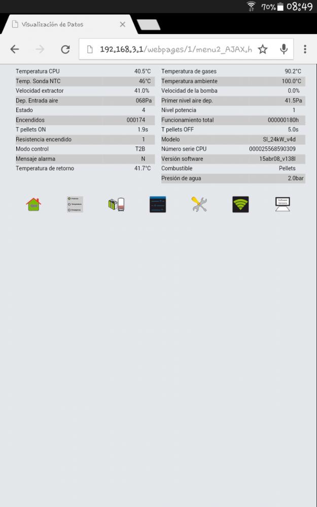

Hola buenos días,
Soy un reciente ususario de una super insert en un bajo cubierta que acabamos de rehabilitar. Tiene unos 160 metros útiles aproximadamente. Sé que la caldera está sobredimensionada pero a mi mujer le encantó jejejejej y contra eso no se puede luchar.

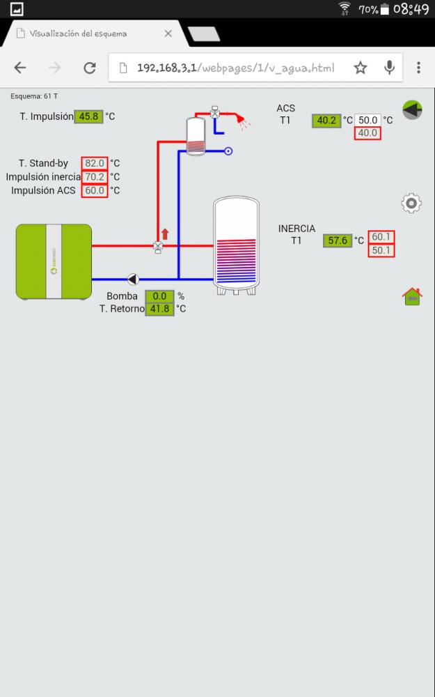

Tenemos deposito acs, inercia y suelo radiante. Vivimos dos personas y me gustaría que le echaseis un ojo a los parametros por si veis algo extraño o algo mejorable. Ahora mismo nos está consumiendo alrededor de un saco y poco de pellets al día (ahora hace ya frío por Galicia, ahora mismo 2º en el exterior).
Decir que tenemos dos termostatos, uno en el salón y otro en nuestra habitación que dividide la casa en dos. El del salón está a 20.5 y la habitación a 19 y la caldera está en modo temperatura
La sensación térmica a esas temperaturas es muy buena la verdad
Muchas muchas gracias adelantadas por vuestra ayuda!

Yo tengo una hidroccoper desde hace dos años y medio y una Vigo desde hace seis. Tu modelo es muy nuevo para mí. Todo parece estar bastante bien, me extraña lo de nivel de potencia 1. La tienes al 1? eso explicaría la entrada de aire en depresión tan baja y la temperatura de gases baja. Pero la presión me parece muy alta 2 bares para ese nivel.
