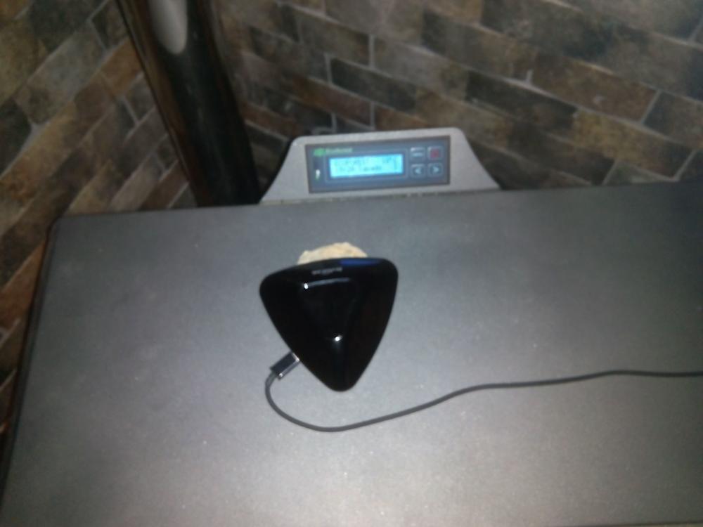

    Bueno por fin llego el aparato y lo he probado.... Funciona a la perfección, tan solo hay que colocarlo cerca de la estufa yo lo lo he puesto encima. Puedes encender, apagar y ver la temperatura de la habitación desde cualquier parte del mundo via internet, con tu teléfono móvil y la aplicación de broadlink.

    Guau! Y puedes acceder a la configuración de la estufa o sólo se puede y encender?
    Enviado desde mi MI 2S mediante Tapatalk
    imtram está desconectado Forero
    nov 2014
    Puertollano
    28
    Predeterminado Re: Encendido Domotica
    N, se puede hacer lo mismo que con el mando a distancia, pero sin estar fisicamente

    No va conectado a la estufa, funciona como el mando a distancia, pero sin estar físicamente delante de la estufa.
    Este aparato es de utilidad para los modelos que no disponen de tablet
