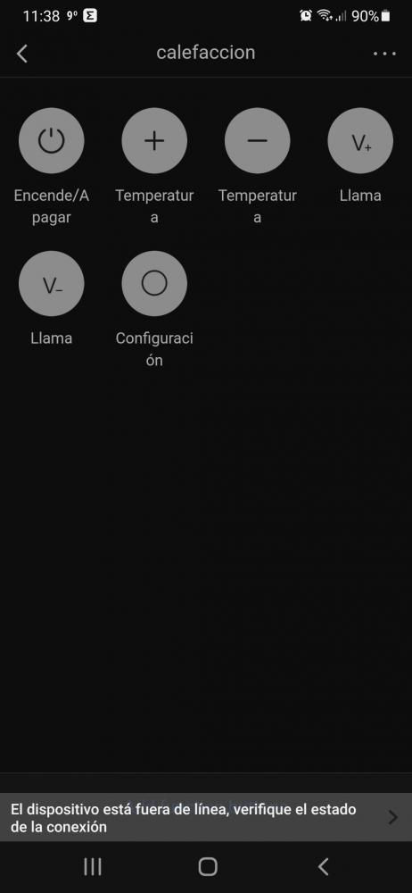

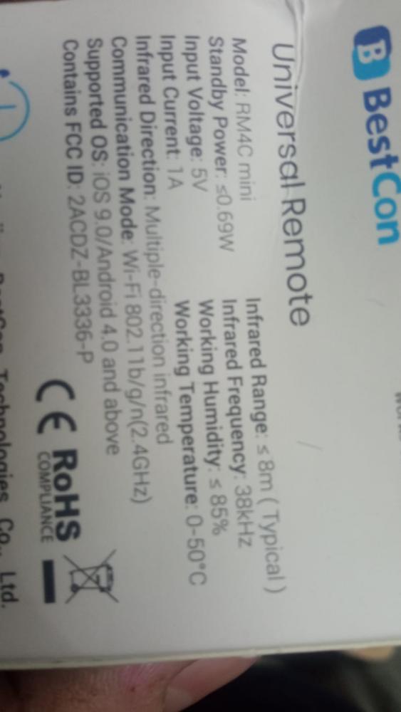

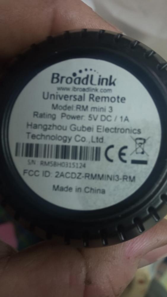

Como indicaba en mi primer mensaje para conmprobar que la estufa ha encendido utilizo el enchufe inteligente sp3s de broadlink que tiene medidor de potencia, los nuevos sp4 no tienen esa opciòn por lo que no sirven, no obstante los enchufes genéricos con medidor de potencia que utilizan la aplicación tuya o smartlife fucionan perfectamente y tienen un coste de 8 euros en Aliespress, envío dos pantallazos una del broadlink en funcioanmiento la estufa 67 w, si se observa la grafica de potencia se puede observar que la he encendido sobre las 20.30 y otro del generico encendiendo 251 wat. La resistencia de encendedido de esta estufa es de 200w

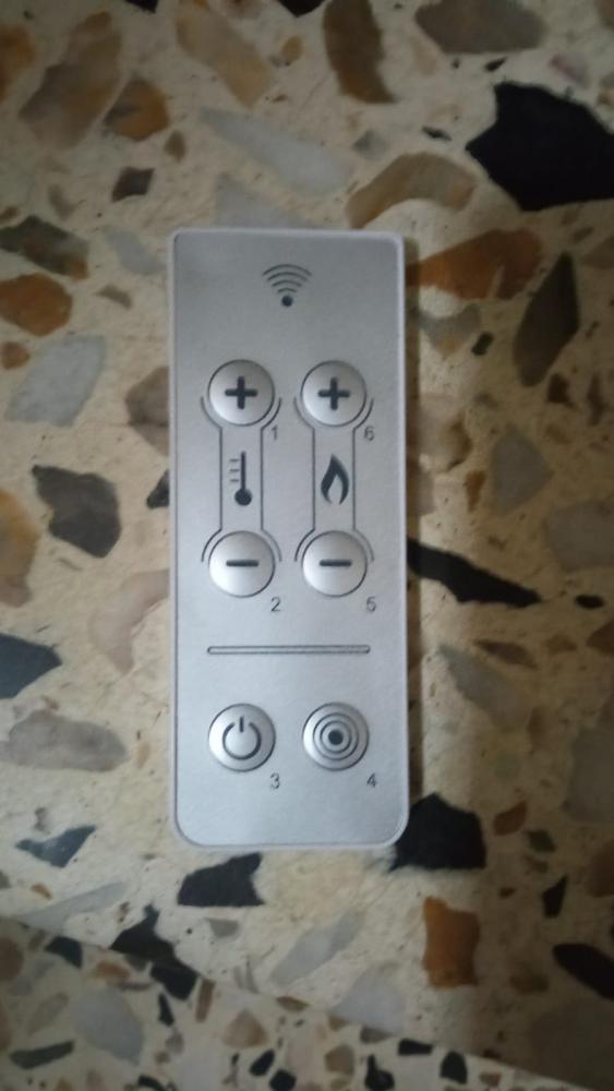

Por otra parte la aplicacion Micronova remote control convierte un smartphone con emisor de infrarrojos en un mando a distancia de micronova
