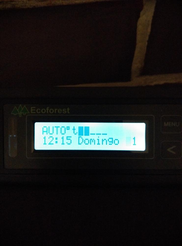

Buenos días,
Tengo una ecoforest venus desde hace unos años y estoy bastante contento con ella. Desde hace poco hace unos pitidos a veces al encenderla y en la pantalla aparecen cuadraditos negros. El sonido del pitido no es seguido, es algo parecido a un grillo. De q puede ser?

Creo que puedes tener algo que interfiere en funcionamiento de la CPU.
Prueba a cambiar de toma de corriente eléctrica. Prueba con otra a ver si así no aparece más ese dichoso pitido y cuadrados en el display.

Ya la enchufe en otra toma pero sigue igual. Es un problema eléctrico?

Yo creo que es alguna interferencia eléctrica que hace que de esos errores en display. O cualquier fusible de la estufa que no vaya todo lo bien que debiera.
Consulta con tu instalador o eleva una consulta a Ecoforest a través de su formulario de comunicación disponible en la web.

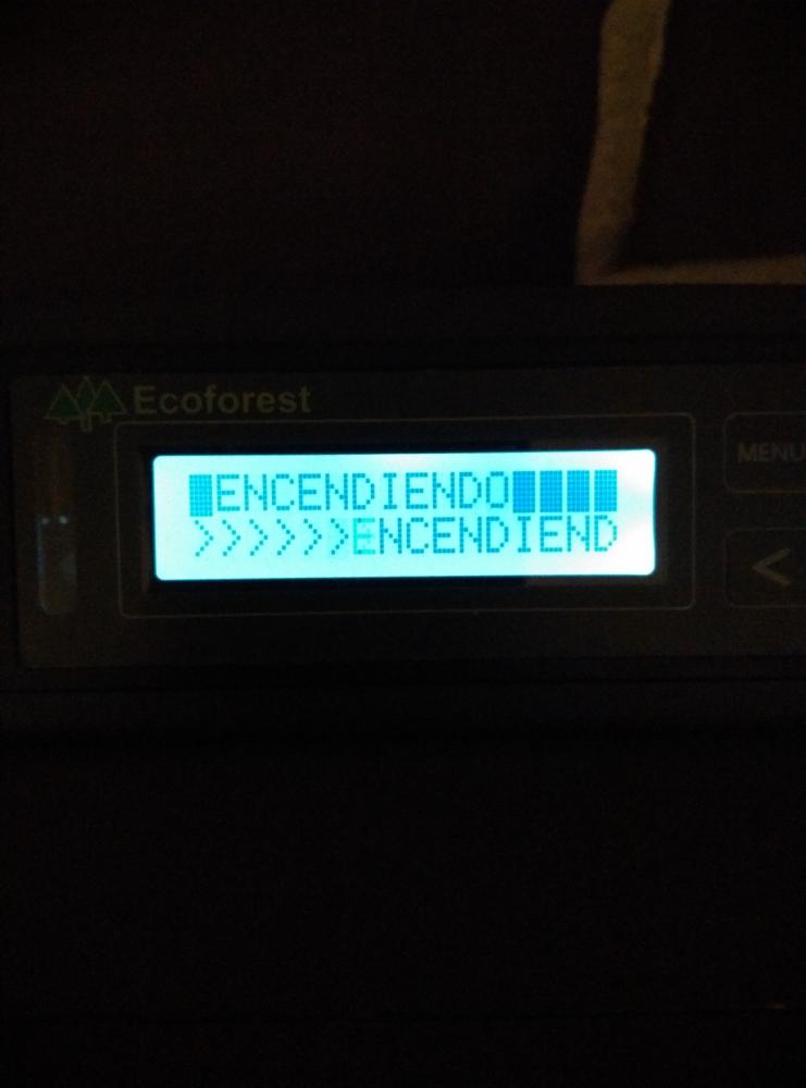

Pues a mi me pasa exactamente esto con la pantalla...ademas hace un ruido de motor o de ventilador como si se disparara a ratos...no es un sonido estable.. y encuentro que no calienta como antes...El año pasado el señor que me la instalo me dijo que era por suciedad..Me la limpio (50E), pero no se arreglo el tema y no note cambios...Y no lo he vuelto ha llamar...Estoy buscando el SAT de mi zona, pero antes probare lo de cambiar el enchufe, aunque no creo que sea muy normal ni que sea una solución seria..

Lo de la pantalla tiene pinta de fallo de la cpu. A mi me pasó y se arregló cambiandola.
