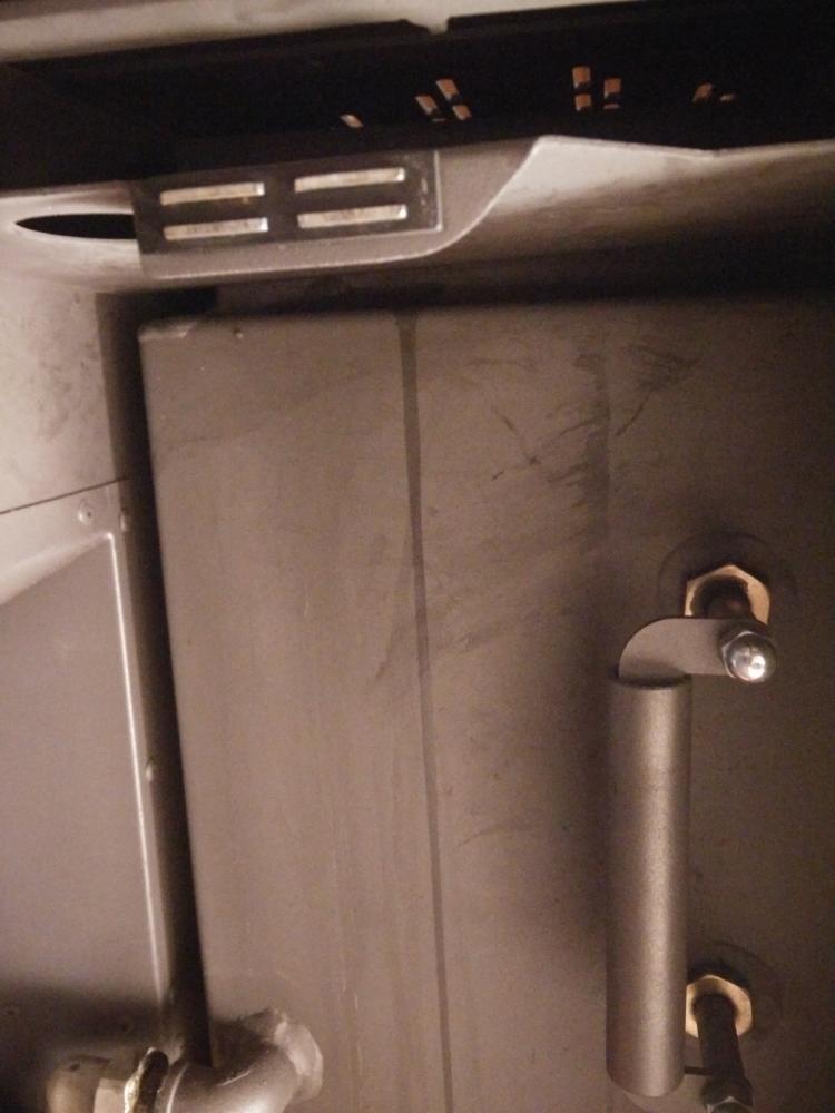

Anteayer, haciendo la limpieza diaria, detecté una gota de agua en la parte izquierda del cuerpo, encima del limpiador de los intercambiadores, en una especie de "repisa" que hace el cuerpo de la caldera. Me extrañó por lo que la he estado observando. Cuando está en marcha, esa repisa parece seca, pero al rato de parar (creo que es cuando la bomba del agua se para), aparecen algunas gotas. Hoy parece que hay aún más agua que ayer, porque ha llegado a "resbalar" por el cuerpo. Limpio el agua con papel de cocina y al rato hay más. Son gotas, pero siempre hay alguna.
El fontanero que me está haciendo el mantenimiento de la misma, viene este lunes para traerme el pellet, por lo que aprovecharé para que le eche un vistazo. Pero me parece muy sospechoso lo que hace la caldera y no creo que sea normal. Me preocupa que el cuerpo (que parece de acero) tenga una fuga. No concibo que una caldera que cuesta ese dinero de un problema así.
Os adjunto una imagen de la zona y el "hilo" que ha dejado la gota, para que alguno me comente si le ha pasado, es una avería o reconoce el posible problema que puede ser.
La verdad que en casa estamos muy preocupados. El problema viene en muy malas fechas y si al final es el propio cuerpo de acero el que fuga, por mucho que sean dos años de garantía, me parece que la caldera tendría un grave problema (dolo) desde el momento de su compra.
Archivo adjunto 11886

Al final he conseguido desmontar la estructura de la hidroestufa (la que sujeta la puerta y los embellecedores de color) y he podido constatar, por desgracia, que el problema es un "poro" abierto en el cuerpo de la caldera (en el intercambiador). Parece ser que en la soldadura de una junta.
Me parece increíble que una máquina de este precio tenga un fallo así. Es un fallo en su estructura que me hace plantearme la calidad del producto y de los controles de calidad. ¿Como es posible que en dos años se abra un "poro"?
Como comenté la hidroestufa ha sido instalada por un distribuidor oficial, se ha utilizado atendiendo a las instrucciones del instalador y manual (1.2 bar de presión y temperatura de agua máxima 65°-68°), limpieza diaria de intercambiadores y quemador, cada dos meses limpieza de registros y revisión completa, limpieza completa anual (por un técnico).
Supongo que con una soldadura en frío se podrá solucionar el problema. Pero ¿como fiarme de que no aparezcan más problemas? ¿puedo seguir usándola sin miedo a que ocurra una desgracia?

Ayer tuve que poner un poco de masilla térmica para evitar encharcar el extractor. Retuvo el agua pero no es una solución. Hoy he retirado la masilla y lijado un poco la zona para, cuando la apague y vacíe, ponerle Nural 27 de pattex. Veremos si soluciona el problema, porque paso de invertir un céntimo más en una caldera con fallos estructurales.

Vaciale el agua y que un herrero te repase con radial la fuga y luego le de unos puntos con la electrica.

Al fin no ha sido necesario llamar a un herrero, el Nural 27 ha hecho una labor estupenda.
Llegado el caso hubiese tirado de un herrero, pero no tengo ningún interés en invertir más en la caldera. Además la zona donde la te instalada no es muy cómoda para hacer ese tipo de trabajo.
Ha bastado con vaciarla, limpiar bien la zona, lijar un poco y poner el Nural. He usado el 27 porque sólo necesita una hora para el secado (yo le he dado dos horas). El 21 entiendo que también debe servir dejando las 12 horas de secado.
Por las características del producto no esperaba problemas y ha si ha sido.
A las dos horas la he llenado de nuevo. Y a las 6 horas se ha puesto en marcha. Todo sin problemas.
Espero que dure el "apaño" y no salga un problema nuevo, porque vista la calidad de la estructura...

El nural no aguantara demasiado yo te recomiendo buscar a alguien que le de un poco con la radial y si puede mejor que lo suelde con hilo o tig para no tener cascarilla como en los electrodos es una solucion facil y rapida y te durara mas que otra cosa, las soldaduras con los cambios de temp sufren mucho ....Igualmente ponlo en conocimiento de la marca.

Esa soldadura parece hecha por un aprendiz una pena...

Un fallo asi le puede pasar a cualquiera puede ser incluso un fallo de material del electrodo ,no te rayes a ver que te dicen, una soldadura ahi no puede valer mas que el nural , con un golpecito de disco en el poro y una buena puntada listo, un saludo.

La caldera ya veo que no está en garantía, si no ha hecho la reparación con soldadura de electrodo o MIG le recomiendo que cuando lo haga nos llame o como mínimo desconecte la CPU y el teclado de la caldera ya que dichos componentes son sensibles a descargas electromagnéticas.
