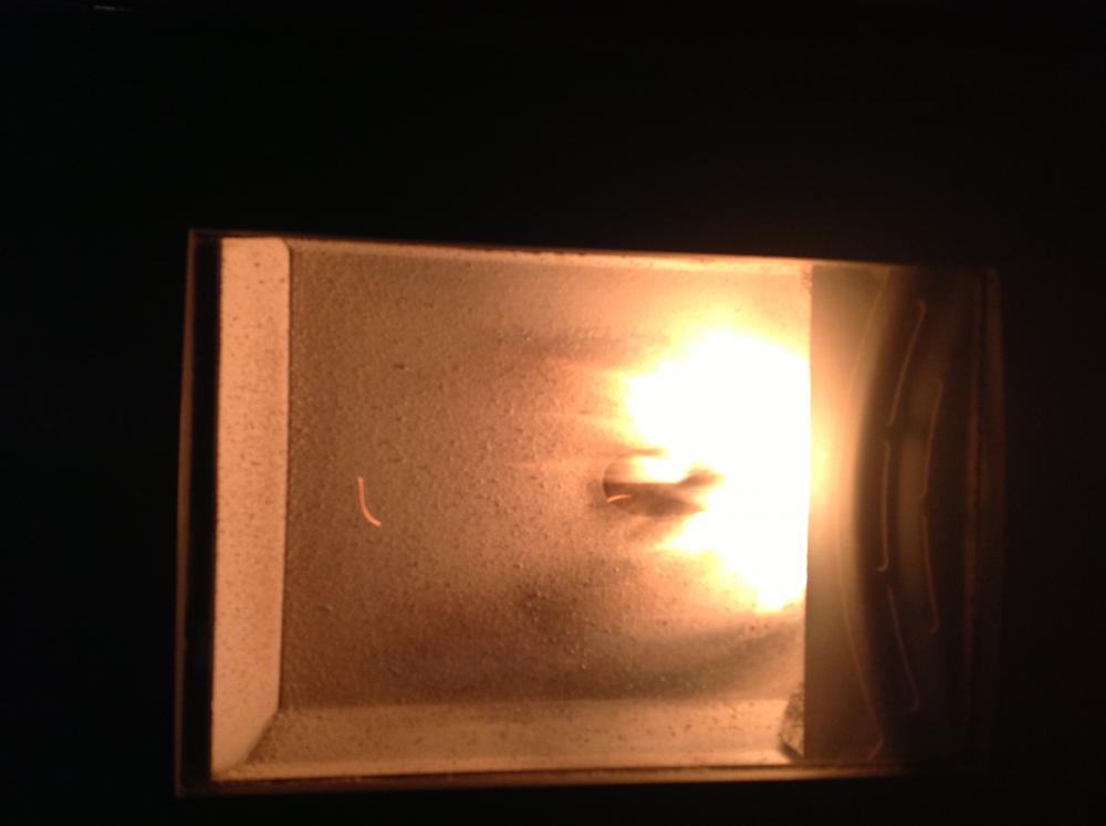

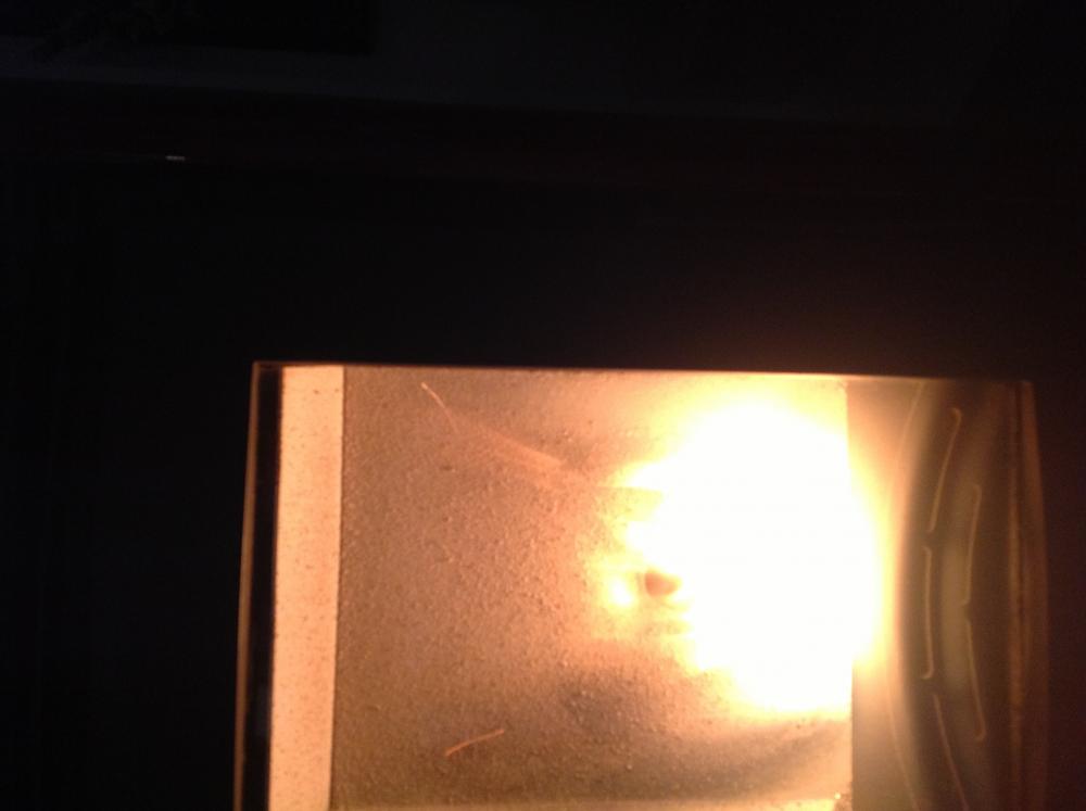

    Buenos días.
    Pues como reza el título del post creo el mismo para saber, sobre todo, vuestras experiencias con hueso de aceituna en vuestras Ecoforest y así poder afinar, en caso que se pueda, la combustión de este combustible desechado por muchos usuarios, pero que si cumple con unas condiciones aceptables de humedad, suciedad y granulometría da un muy buen poder calorífico.
    Para tener una referencia decirnos que tengo una Ecoforest Vigo (año fabricación 2010), con cestillo específico, parámetros y estrangulador de entrada de aire.
    No tengo problemas de humos, suciedad y hollines en el cuerpo de la estufa, ya que el hueso no me ensucia mucho mas que el pellet el cuerpo de la estufa como dicen otros foreros que usan hueso. El principal, y quizás único, problema que tengo con el hueso es la costra o residuos que se quedan en cestillo (uso el específico de hueso) tras unas 10-12 horas continuadas de uso al nivel 5 principalmente. La costra se va creando en los laterales del cestillo (laterales interior, no en las aletas que trae este cestillo) quedando libres todo el centro del mismo y los frontales. He observado igualmente que si pongo los valores del 1.6 a y b (tengo parámetros de hueso) a 0 la costra aparece mucho antes que si bajo un poco los parámetros del aire de combustión (1.6a) y los del valor extractor (1.6b) a valores negativos.
    Algunos foreros comentan que esto se debe a la humedad del combustible, pero he de decir que he probado hueso deshidratado y completamente limpio, por cierto bastante caro, y me ha creado las mismas escorias o costras en cestillo.
    No es algo que me preocupe en exceso pero si he notado que con el paso de las horas la estufa baja su rendimiento debido a este inconveniente de las costras. He visto otras estufas usando hueso con dicho cestillo específico y también tenían costra, pero al ser el cestillo más amplio (Eco I por ejemplo) dicha costra no perjudicaba tanto al rendimiento de la estufa. De esto deduzco que al ser el cestillo de mi Ecoforest Vigo (anterior año 2010) más pequeño los efectos de esta costra se notan más.
    A lo largo del día pondré unas fotos del hueso que uso y de cómo queda el cestillo con sus residuos del hueso.
    Bueno foreros, espero vuestras experiencia y sobre todo recomendaciones sobre el uso de este combustible que cada vez es más utilizado en las Ecoforest.
    Fotos de mi estufa con hueso. El cuerpo de la cámara de combustión llevo sin limpiarlo dos días (30 horas de uso) como veréis no hay residuos ni hollines en exceso.

    Predeterminado Re: Costra o escorias en cestillo al usar hueso
    Coincido totalmente contigo, a valores 1.6 negativos los residuos en el cestillo crecen en menos tiempo y reducen el rendimiento de la máquina. Es el precio a pagar por tener una llama más alta y menos asopletada. Lo compenso vaciando el cestillo en algunas de las paradas que tengo programadas, Simplemento lo saco y le doy la vuelta en el mismo hogar de la estufa para que caigan las cenizas a su cajón. Lo pongo en su sitio y marchando unas cuantas horas más calentando a tope. Previamente claro está también tiro de las palancas para limpiar los intercambiadores. De esta forma retraso el tener que meter la aspiradora que me resulta muy pesado pues tengo que bajar por ella al garaje, y para bajar ya lo hago bastantes veces a por sacos de hueso.
    Así lo llevo yo y estoy satisfecho hasta la fecha.
    Buenas tardes chicos.....siento la tardanza, pero Mauro y yo estamos a tope....
    Se estima que cada hora de funcionamiento en una caldera de agua (nada que ver con las vuestras pero se podría aplicar) el rendimiento puede bajar en torno a un 8 o 12%.
    Los que habéis hablado conmigo sabéis que siempre digo dejar los valores de fábrica, el truco de las estufas de pellet está en un mantenimiento adecuado.....aunque a esa conclusión llegásteis vosotros solos.
