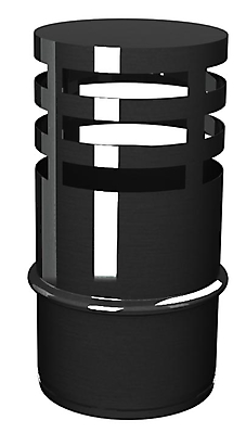

    Hola:
    Por favor, me gustaría compartir mi experiencia para escuchar los comentarios de los demás usuarios del foro y ver si les pasa a más y si alguien tiene la solución a estos problemas que los exponga.
    En el mes de octubre me instalan una estufa de pellets de aire ecoforest parís de 10 KW. La salida de humos es con dos metros de tubo de interior y salida a la calle en horizontal.
    Cual es mi sorpresa que después de quemar dos sacos de ecoforest me encuentro que en la pared me está apareciendo una mancha alrededor del terminal por donde tiene lugar la salida de humos en horizontal. Me dicen que es por el pellets de ecoforest que ensucia mucho. Efectivamente, cambio a un A1 de la marca nova lenha y me va bastante mejor, pero la mancha, después de haberla quitado frotando con cepillos, vuelve a aparecer después de haber quemado unos 15 sacos de esta marca. Además, para más inri, todos los días me encuentro restos de cenizas en el suelo, que no manchan mucho pero no deja de ser suciedad que tengo que limpiar y recoger todos los días.
    Puede ser que la máquina no haga buena combustión y tenga que ajustar algún parámetro? Yo la tengo tal y como viene de fábrica, aquí no se ha tocado nada de nada.
    Lo que si observo es que cuando cae el pellet, las chispas se elevan hasta la parte superior de la estufa y se cuelan por la abertura que existe, que me imagino que es lo que se vierte a la calle. No se si vajando la potencia del extractor se soluciona esto! Y si es así, que no afecte en el rendimiento de la máquina!
    Bueno, espero respuestas para conocer vuestras experiencias.

    Hola usuarioecoforest. Gracias por tu respuesta.
    Para la salida de humos tengo dos tubos en vertical un codo 90 un tubo en horizontal de unos 40cm y un deflector horizontal, todo eso de la marca deko pellet de dinakchimeneas. También tengo un embellecedor o vierteagua para que no entre el aire en el interior de la casa.
    El problema no es que tenga humo y ceniza en el interior de la casa es decir dónde está situada la máquina sino que es en el exterior, es donde la salida de humos.
    Respecto a que si los instaladores han tocado algo de parámetros la verdad es que no lo sé, cuándo la pusieron ahi estuvieron con ella pero lo que sí que puedo observar es que con respecto al menú 1.6 todo está al 0.
    Lo que pregunto es si puedo tocar algo en la máquina para que no me salga esta ceniza por el deflector que para mí es el causante de esa Mancha que aparece en la pared qué no es negro sino mas bien como una mancha de polvo.

    Hola:
    Lo que he hecho es colocar un codo de 45º y luego el terminal, de tal manera que lo he alejado más de la pared.
    Parece que el problema de manchas en la pared de la fachada se ha solucionado, pero el de restos de cenizas en el suelo no.
    Lo de bajar la extracción de humos me lo dijeron si quemaba cáscara de hueso de almendra, pero yo estoy quemando pellet, no se si estaría bien bajarlo a valores negativos con este combustible (el pellets). Si lo bajo no incidiría en la llama, en el encendido, ...
    Adjunto una foto de mi deflector o terminal para que lo veais.
    Un saludo y una vez más gracias por ayudar.
    Fdo. Javier
    P.D.: Mira lo que he encontrado en la web:
    Para evacuar mejor los gases de la combustión el deflector deberá ser tipo cañón, evitando el uso de deflectores con tapón final (desviador de flujo) que solo se podrá utilizar en el caso de no poder respetar alguna distancia frontal:

    Las manchas de la pared están solucionadas, pues hablé con mi instalador y me comentó que quitase el deflector que lo que estaba haciendo es revocar el humo hacia la pared y dejarlo a caño suelto. Pero las cenizas en el patio siguen existiendo. El parámetro 1.6b lo tengo a -10.
    Quería saber si es normal que algo eche, pues esa no es la información que yo tenía antes de adquirir una estufa de biomasa, pues entonces la gente que la pone en pisos y la salida la hacen al patio de la comunidad? como tengan el piso de la comunidad como el mío pues quejas seguro no?
