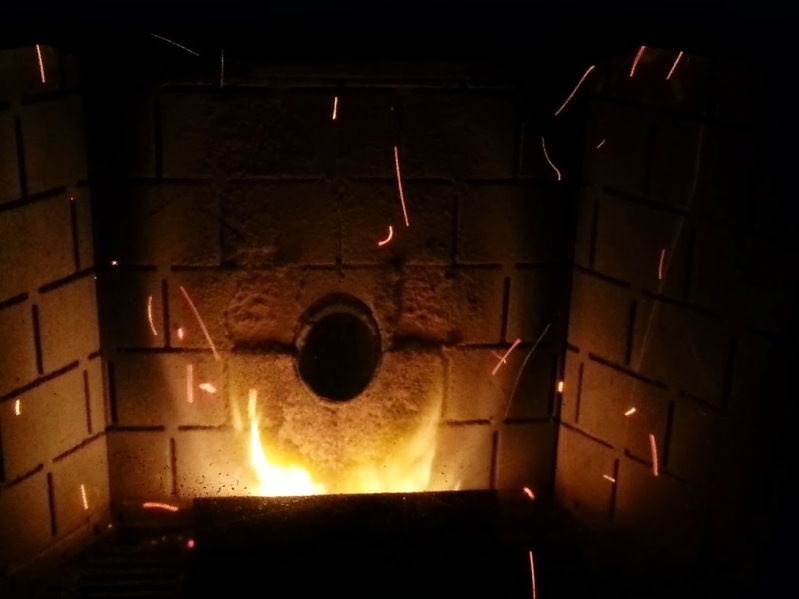

    Hola a todos:
    Tengo en casa una estufa Ecoforest Turbo Aire desde hace unos 3 años y el año pasado me dí cuenta de que en el compartimento donde se produce la llama, el material que protege ese compartimento se empezó a romper, como si la piedra empezara a descascarillarse. No se por qué es debido esto y me gustaría saber si a la larga esto es perjudicial para la estufa. También me gustaría saber si esto es un defecto de fabricación y si Ecoforest se haría cargo del desperfecto.
    Adjunto foto para que veáis:

    Buenas tardes:
    Tengo el mismo problema y por lo poco que sé, hay más gente con esta incidencia.
    Creo que puede ser un defecto de fabricación,coincide el tiempo de compra.
    Las nuevas las hacen ya con otro material,por algo será.
    Mi pregunta es la misma que has planteado.
    Haber si alguien nos puede ayudar.

    Buenos días.
    Antes de nada indicar que no es un defecto de fabricación, es una pieza que sufre cierto desgaste, tiende a absorver humedades e incluso dilataciones, aunque tiene un fantástico poder refractario de ahí su utilización.
    Se ha sustituído por que el gran mercado conoce mas el hierro fundido que la vermiculita, cuestiones de mercado.
    No ocurre nada si se trabaja sin él hogar, pero es recomendable utilizarlo.

    Aparte de la estufa con la rotura, tengo una Ecoforest Eco I y una Ecoforest Eco II Insert Mini y a ninguna de estas 2 le ha pasado lo que a la Turbo Aire.
    La cuestión es que creo que cada vez va a ir a más y no se qué pasará cuando se desprenda una gran parte de la piedra refractaria que tiene. No me quedo tranquilo pensando que se puede averiar la estufa.

    Voy a reponer las dos piezas.
    Este material se supone que es muy duro y no es normal como se desmoronan al tocarlo.
    Las venden por 90 euros.
    ¿Por que en turbo aire?
    Lo curioso es que este tipo de rotura solo es en turbo aire , no somos los únicos con este problema,muchas coincidencias.........no se
    Toca rascarse el bolsillo,porque ademas de que están feas y están en mal estado , no hacen la función para lo que fueron fabricadas.
    Cuando estén un poco mas desgastadas,las cambiaré lo cual no me hace mucha gracia si te soy sincero.
    Me parecen un poco caras.
    Me queda la inquietud , si me volverá a pasar con las nuevas piezas ,entonces no tendría un problema,tendría un problemón
    La maquina tiene poco tiempo y la degradación de la pieza creo que no es normal.
