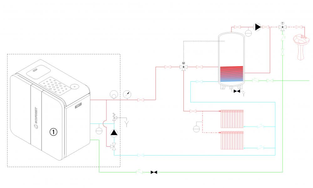

Sat Ecoforest, a ver si serías tan amable de mandarme ese esquema de instalación que me ibas a facilitar. Que me gustaría ponerme ahora que tengo vacaciones.
Muchas gracias.
- 03/01/2014, 16:26 #9
Re: acumulador roca 150e para hidrocoper 24kw
Es un esquema genérico.
Sustituya la Cantina Nova por la suya.
Estos detalles debe solicitárselos a un distribuidor o un calefactor ya que podrán informarle 'insitu' sobre su instalación.
No es aplicable en todos los casos, de ahí que indiquemos que se lo consulte a un calefactor.
SaludosDavid (S.A.T. Ecoforest)

Lo que no entiendo muy bién es porque tiene que ser de 3 vías... Yo tengo pensado poner una de 2 vías, ya que lo que quiero que haga es abrir una entrada de agua hacia el acumulador y cuando éste llegue a su temperatura programada, que corte la entrada de agua. Pero que nunca corte el servicio hacia los radiadores.
- 08/01/2014, 17:01 #11
Puede hacerlo como usted indica.
Tenga cuidado con las sobre-presiones y los posibles golpes de airete.
