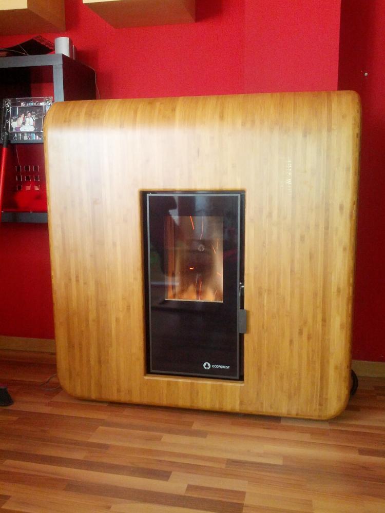

    Buenos días a todos!
    Vuelvo a la carga, tal como me comentasteis el parámetro a cambiar ha funcionado, ahora es mas silenciosa, dentro de lo que cabe por la cantidad de ventiladores que tienen que funcionar.
    Quería aprovechar este hilo para seguir haciendo preguntas y resolver mis dudas que no son pocas.
    He activado la función de termostato, para que cuando se alcance la temperatura deseada la estufa se ponga al mínimo. Según el manual y que yo mismo he podido comprobar la temperatura ambiente a la que viene programada de fábrica es de 21ºC. El caso es que quiero obtener una temperatura ambiente mayor en las estancias mas alejadas de la estufa. Por ello debo aumentar en unos grados la temperatura ambiente que detecta la estufa mediante la sonda.
    Siguiendo las indicaciones del manual, he intentado programar la temperatura ambiente a 24º, pero no lo he conseguido, siempre se pone al mínimo a los 21-22ºC. Lo he probado varias veces y aunque en el programador de encendido/apagado aparece la temperatura como 24ºC cuando el indicador de la estufa pone mínimo y pulso el botón de incremento de nivel (creo recordar), la pantalla me indica Temp. programa 21ºC.
    ¿Qué estoy haciendo mal?, ¿Debo poner una temperatura mayor para que se ponga en mínimo a 24ºC?
    Es a modo de indicación los 24ºC, mi idea es tener unos 22-23ºC en Salón y cocina y 21-22ºC en habitaciones.
    Saludos y muchas gracias de antemano con vuestras respuestas.
    PD: Estoy disfrutando como un enano con la estufa . Unas fotos para mostrárosla:
    Venecia Bambú instalada y funcionando. Dudas...-img_20131105_123639.jpg Venecia Bambú instalada y funcionando. Dudas...-img_20131105_123652.jpg
    Última edición por cabezanet; 18/11/2013 a las 10:55

    Buenas,
    Me ha respondido mi instalador. Le mande una foto de por donde sale el olor, y me comenta que puede que la masilla aún de un poco de olor o que la cinta adhesiva de aluminio que se ha utilizado para unir tubo flexible con rígido no haya desprendido aun todo el olor. Que pruebe y espera que con el tiempo el olor desaparezca.
    Le he comentado que voy a probar durante esta semana, ventilando bien la casa y si no pues que me proponga alguna solución.
    dic 2012
    Calentito cerca de Cádiz
    409
    Predeterminado Re: Venecia Bambú instalada y funcionando. Dudas...
    El tema de la cinta puede ser perfectamente lo que te desprende ese olor. Yo un día me puse y a cada unión de tubos le pegue cinta de aluminio, pero esta no seria de muy buena calidad y desprendia bastante olor. La solución fue quitarla y ponerle una buena cinta adhesiva de aluminio y desde entonces no he vuelto a notar ese olor.
    cabezanet está desconectado Forero
    nov 2012
    Huelva
    107
    Cita Iniciado por usuarioecoforest Ver mensaje
    Ok, tomo nota!.
    Aunque supongo que la cinta adhesiva que ha utilizado mi instalador sera de la buena. Esto que me comentas puede confirmar ese olor a quemado un tanto metálico. Estaré pendiente estos días pues ayer no la pase del nivel 3 y era bastante difícil percibir el olor.
    Gracias por tu respuesta ;-)
    Saludos,
    Luis.
