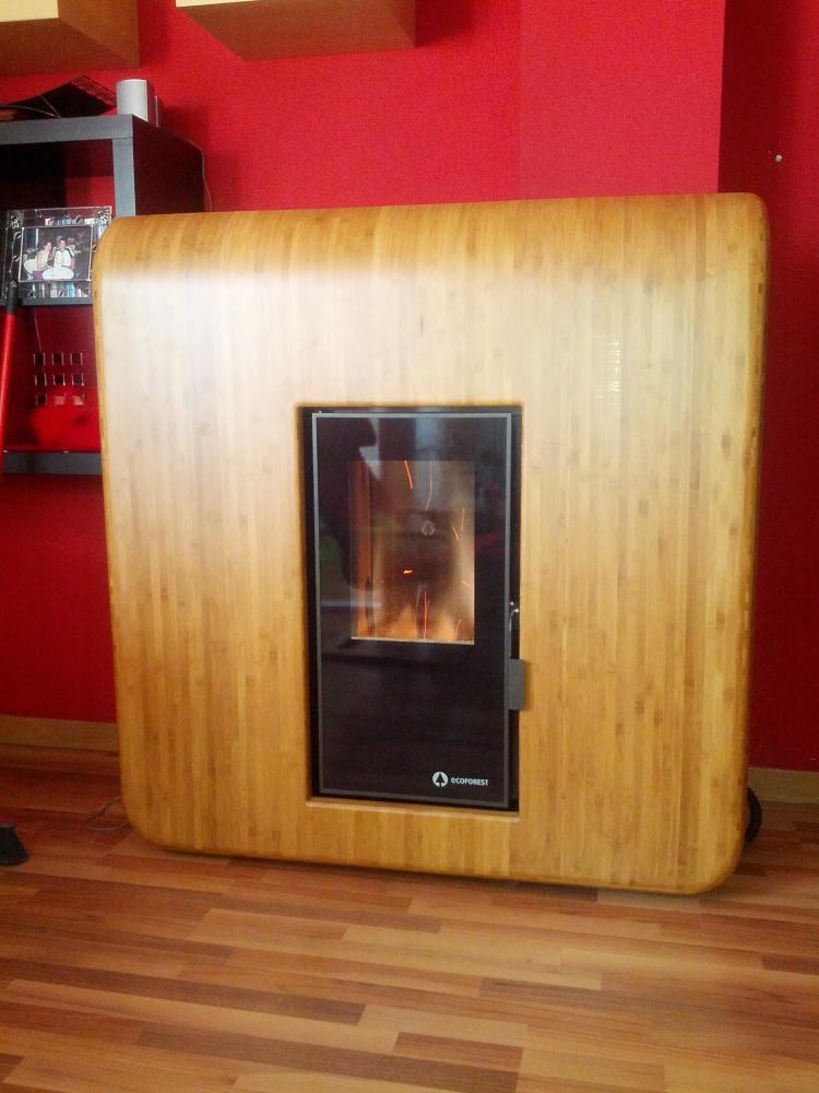

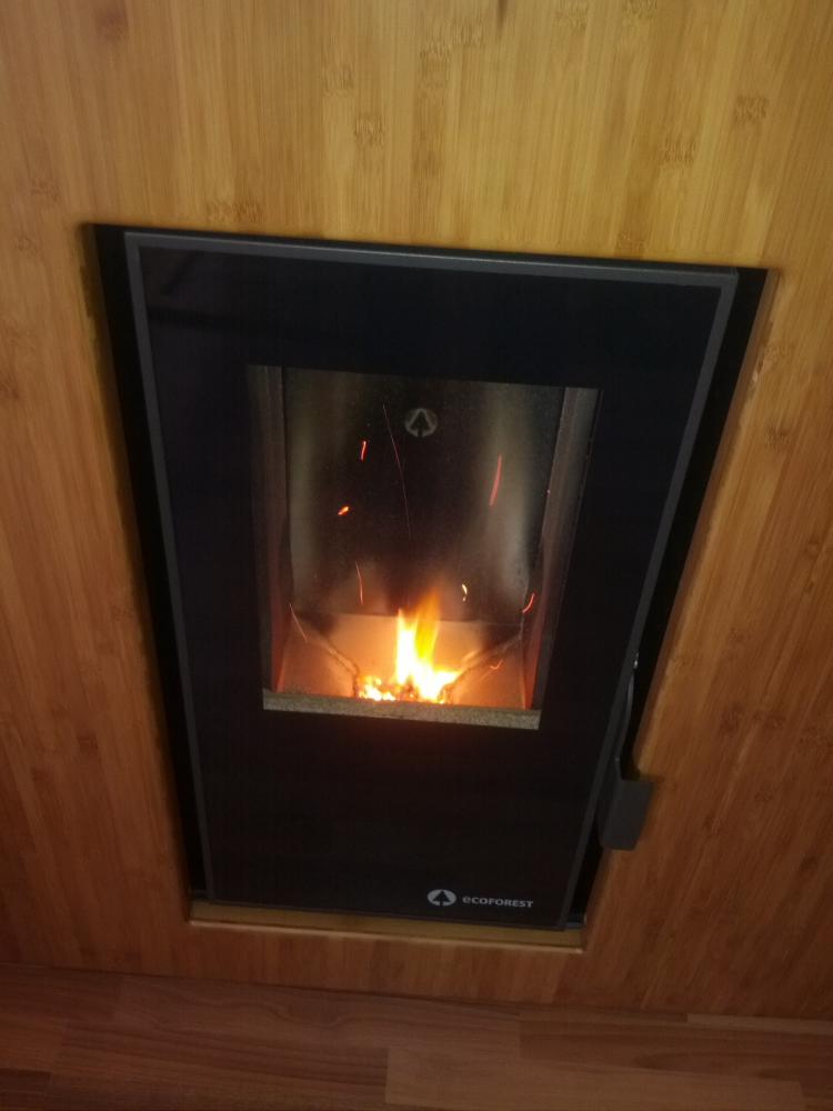

PD: Estoy disfrutando como un enano con la estufa:) . Unas fotos para mostrárosla:
