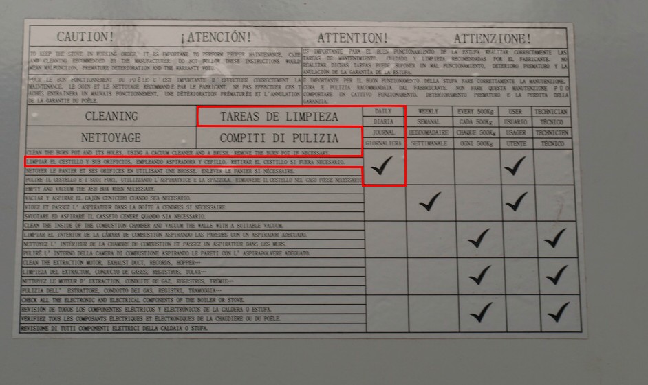

Manual de instrucciones que va con la caldera, punto 5 limpieza y mantenimiento, concretamente apartado 5.2, cito:
5.2. Ceniza en el hogar (Aspirar).
Abriendo la puerta del hogar, accedemos al cestillo perforado donde se produce la combustión. Retire la
parrilla del cestillo. Aspire y pase la escobilla de limpieza si fuese necesario, para evitar que los inquemados
lleguen a taponar los orificios del deflector y del propio cestillo. El cestillo se encuentra fijado al hogar de la
caldera con 8 tornillos. Desmontar sólo al finalizar la temporada.
- Si no le facilitaron el manual de instrucciones, lo puede descargar de aquí
- El de usuario de aquí
- También podría haberlo solicitado aquí
- O a su distribuidor
Aunque no le facilitaran el manual de instrucciones seguro que ha visto la etiqueta que tiene la tapa de la tolva cuando ha cargado el combustible en la misma. La imagen que pongo es de una Aveiro, pero la Cantina Nova lo lleva en el mismo sitio (y demás estufas desde hace casi un año).
Archivo adjunto 6860
De todas formas le vuelvo a confirmar que seguimos trabajando en el tema de las cenizas, dado que no le ocurre a todos los usuarios.
