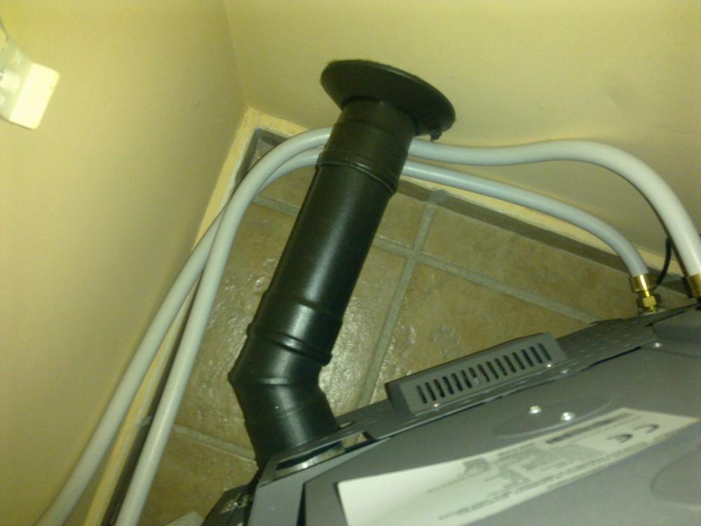

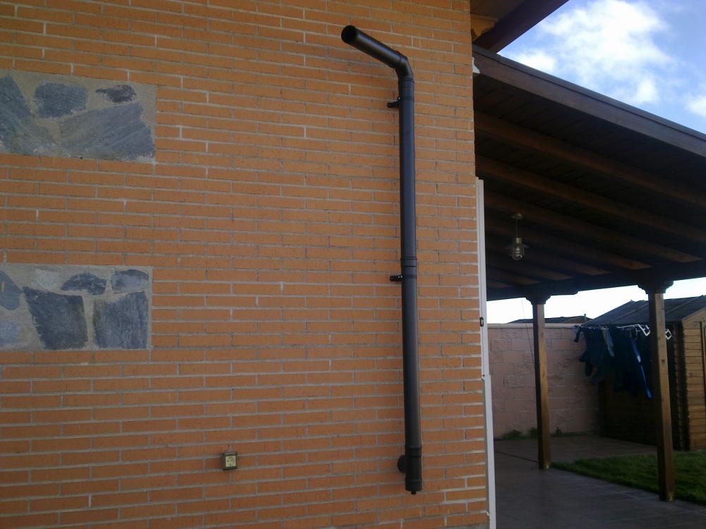

Buenos días, necesitaba saber que parámetros pondríais para esta caldera con una instalación de 100 Radiadores y unos 120mts de vivienda bien Aislada
La temperatura del agua la tengo programada a 60º y en algunos momentos la chimenea me condensa bastante agua por el tramo que hay en horizontal al final de la instalación , produciendo charcos
La tengo con los parámetros de fábrica y prácticamente siempre al nivel 9 por lo que el consumo es elevado y el ahorro con respecto al gas es mínimo
La temperatura del agua en el nivel 5 es de 48º, en nivel 7 de 55º y el nivel 9 65ª, uso pellet de Asturias
La salida de humos Adjunto imágenes
Archivo adjunto 6465Archivo adjunto 6469

Buenas tardes, probando he cambiado los parámetros el 1ª -6 el 1b -4 y la temperatura del agua a 7 es como antes el nivel 9, pero ahora sale humo bastante humo negro y algo menos de condensación en la parte alta de la salida de humos, no sé si eso es bueno estos parámetros para la caldera
Si podéis ayudarme os lo agradecería

Ponga el 1-6a= 0.00mb
Regule el 1-6b a niveles negativos, pero sin que eche humo....
El humo (sobre todo negro) es síntoma de una mala combustión, lo que induce a mayor suciedad en el intercambiador y pérdida de rendimiento.
