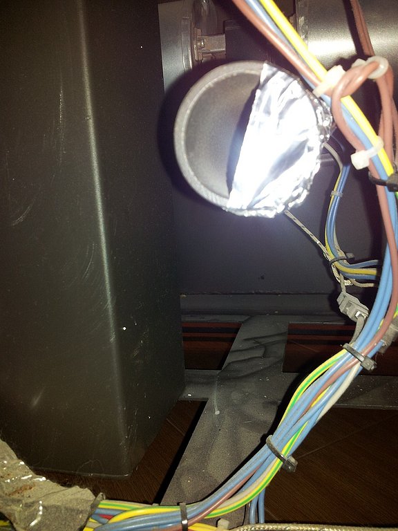

    Vamos a probar...
    Miniaturas adjuntadas Miniaturas adjuntadas Sobre Estrangulador de Aire.-8a82ff31005755cabce14f88bdc5968co.jpg

    la chapa oficial que yo he visto de ecoforest para entradas de aire circulares como la tuya "estrangulan" el aire reduciendo la entrada alrededor de toda la circuferncia, con el resultado de una circunferencia pero mas pequeña (espero no haberte liado). Tu lo que has hecho es dejar media circunferencia.
    De todas formas, aprovechando los buenos consejos de David, espera las instrucciones quedesde su persona nos dicte segun instrucciones del departamento de I+D de ecoforest.
    Yo desde que estoy mas atento a la calidad del hueso que gasto (humedad, granulometria y limpieza), he notado que el buen funcionamiento general de la estufa va muy aparejado de la calidad del combustible.

    Nada, lo que tenido que quitar...se me ha vuelto loca. Entre eso y ruido del convector que está completamente descentrado estoy para meterme un porrazo.
    Al final hasta la he apagado del cabreo que llevo. A ver si mañana se resetea algo por ahí y vuelve por sus fueros.

    Firehawk si pones el estrangulador de esa manera (tampoco es la mas adecuada) pon el menú 1-6a a 0.00mb
    Cita Iniciado por usuarioecoforest Ver mensaje

    Predeterminado Re: Sobre Estrangulador de Aire.
    Que bien que el sat ecoforest este presente¡¡
    Por cierto una duda sobre el estrangulador.....
    Mi caldera es la hidrocoper 24kw antracita, cenicero para hueso y parametros para hueso, pero el que me la vendio no me dijo nada de ponerle estrangulador. La compre en marzo 2011.
    Es necesario que se lo ponga? o Modificando 1.6a a negativo sobra?
    Cita Iniciado por aboga Ver mensaje
    Gracias y salu2
    Efectivamente el estrangulador es para los modelos del 2006
    mas que el 1-6a yo ajustaría el 1-6b.....pero usted verá....
