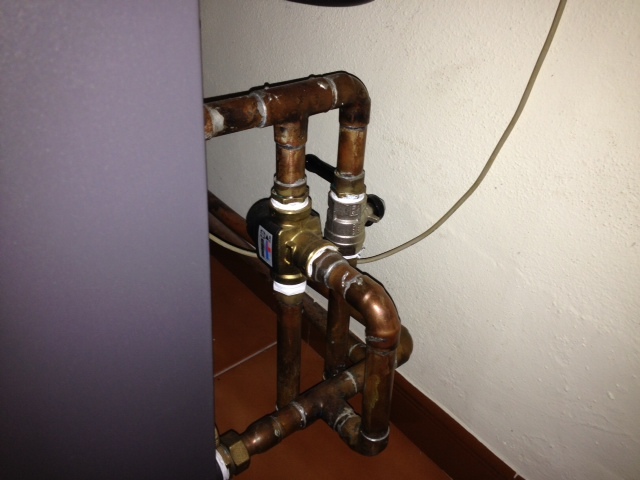

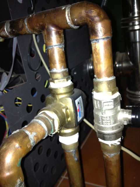

hola a todos!!
Tras consultas por el foro (Biomaser y cerveza, entre otros) decidi este verano colocar la famosa valvula anticondensacion. Es la esbe VTC300 de 55 ºC (consultar en web salvador escoda que lo explica muy bien.
Cuando coloque la valvula pues al apagar, se tiraba demasiado tiempo apagando caldera ya que esta demasiado cerca de la caldera y no se enfria el agua. Se para la caldera cuando el agua descienda de 40 ºC.
Pues se me ocurrio la genial idea de colocar una llave de 3/4 en paralelo para que retornase bien el agua a la hora de apagarla.
Normalmente la llave esta siempre cerrada y cuando apago la caldera pues la abro.
la valvula es la esbe VTC de 55 ºC
llamemosle bypass de apagado y quedar mejor
Espero haberos aportado alguna idea. salu2

Yo le puse la llave, como te explico en cabecera, porque la tengo instalada justo a la salida de la caldera. Lo suyo es un poco mas retirado.
De 55 ºC aparte porque me la recomendaron y porque la valvula empieza abrir a 55 y se queda totalmente abierta a los 65. Tiene 10 grados de diferencia de temperatura.
Si pongo la de 60 pues abrira totalmente a los 70.
Yo pense hasta ponerla mas pequeña.....
