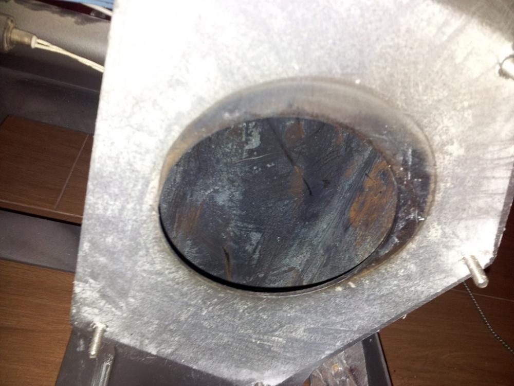

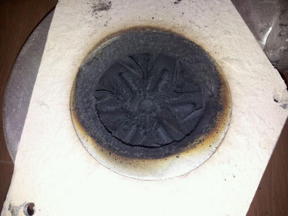

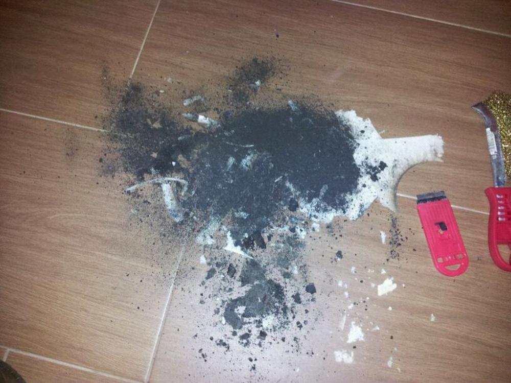

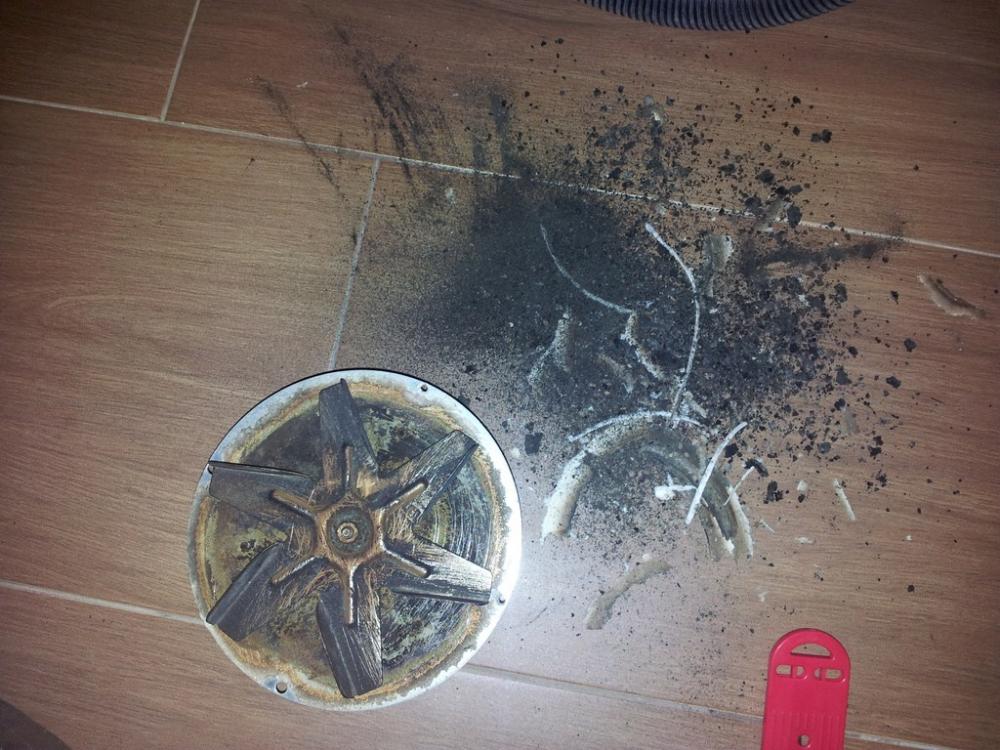

Pûes vamos a empezar a darle un poco de vida a este hilo. Voy a comenzar por el proceso de limpieza de fin de temporada que le hice al cuerpo interior de la estufa y al extractor Comenzamos con éste último:

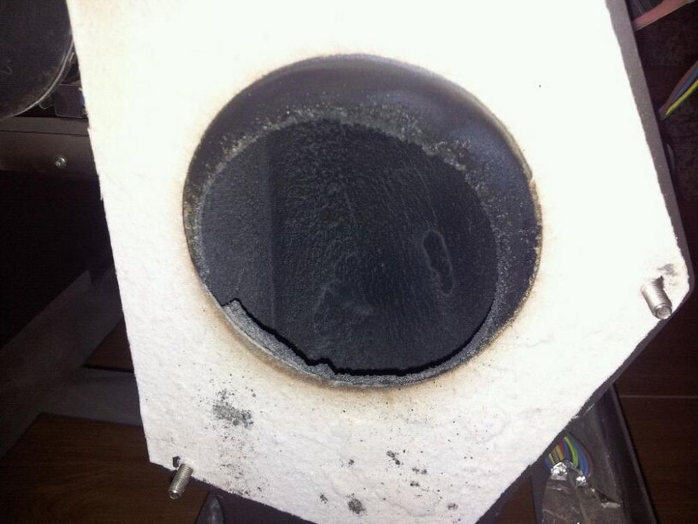

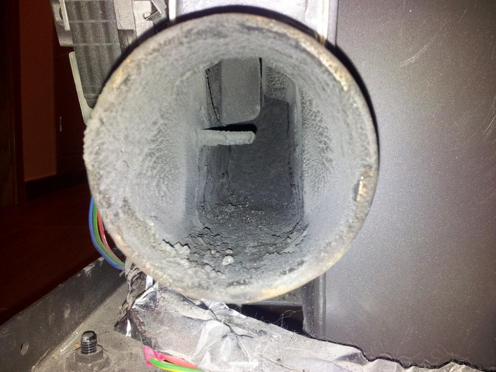

Aquí tenemos el extractor del modelo Suez Insert S.
Archivo adjunto 6363
Interiormente se observa sucio pero para nada obstruido.
Archivo adjunto 6364

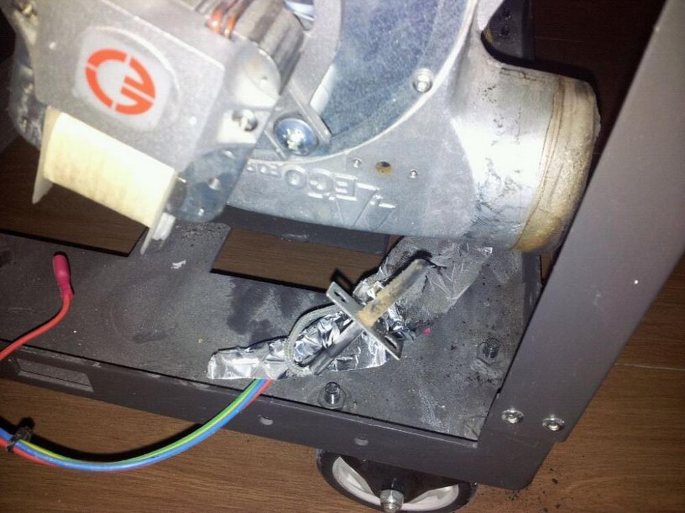

Quitamos la sonda de temperatura de gases y el cableado eléctrico.
Archivo adjunto 6365

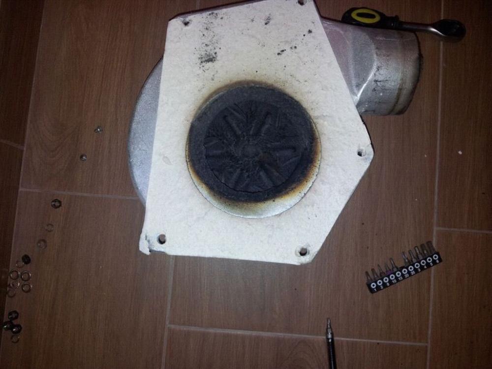

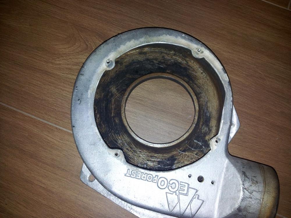

Desmontamos el cuerpo del extractor.
Archivo adjunto 6366

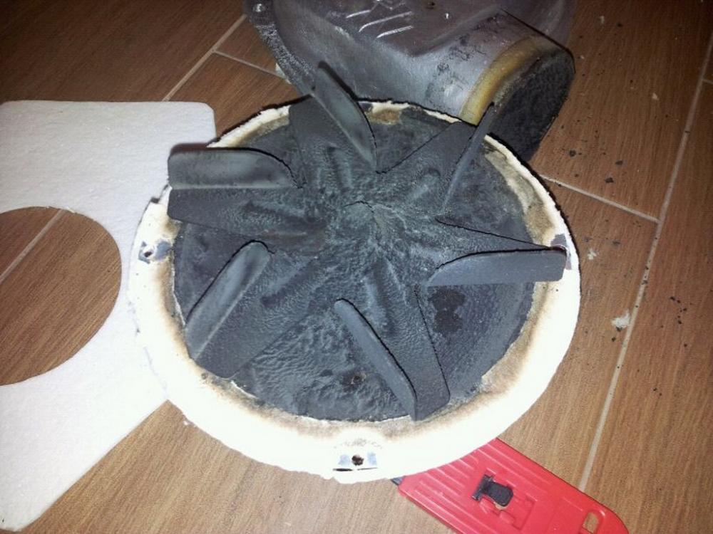

Se puede observar la suciedad pegada a los alabes de la turbina.
Archivo adjunto 6367

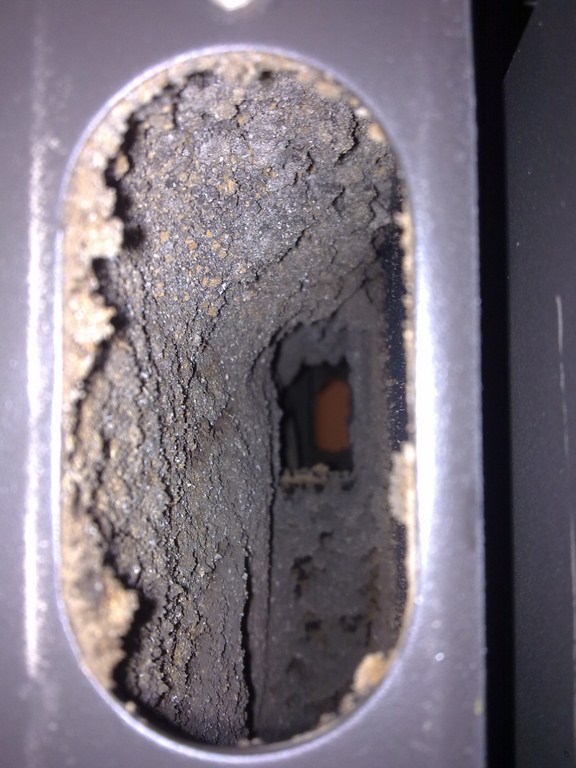

La parte interna de la estufa también necesita un repaso.
Archivo adjunto 6368

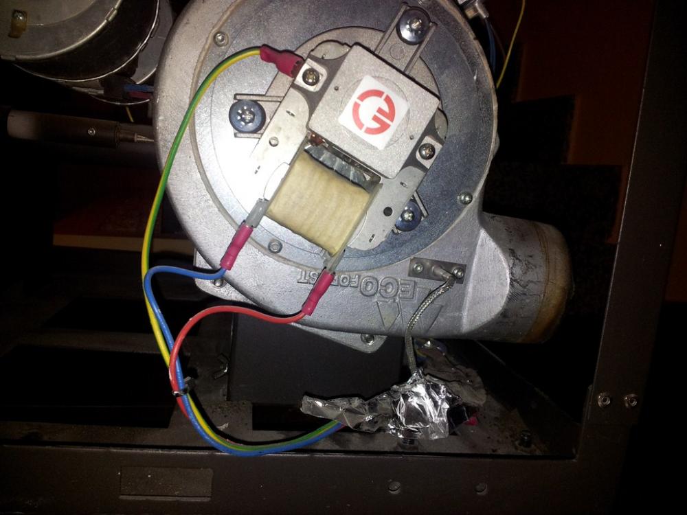

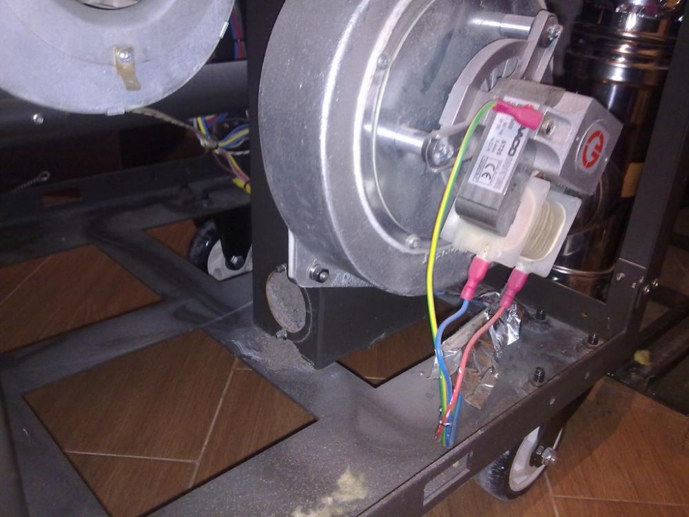

Retiramos del cuerpo del extractor el motor.
Archivo adjunto 6369
Archivo adjunto 6370
Empezamos a limpiar con el cepillo de cerdas metálicas. También me ayudé de una cuchilla.
Archivo adjunto 6371
Archivo adjunto 6372
Archivo adjunto 6373
Archivo adjunto 6374

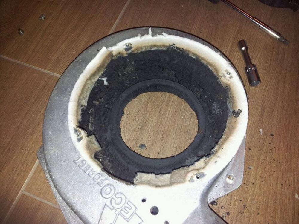

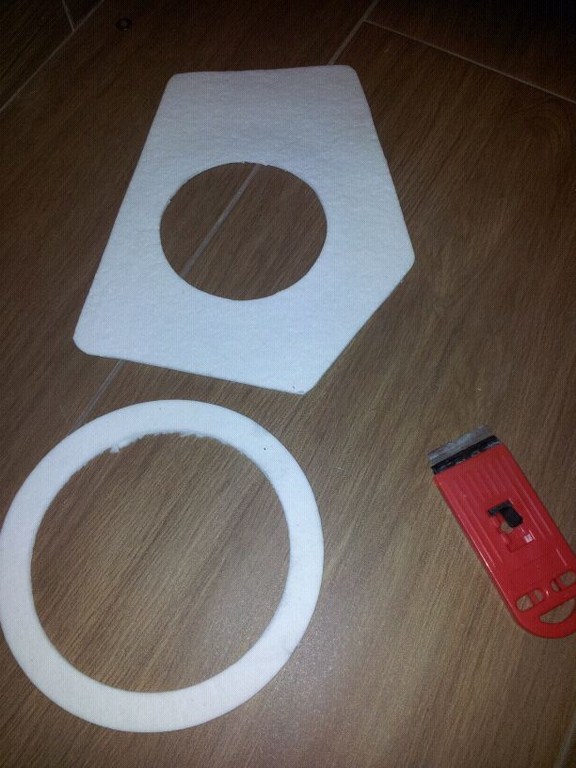

Montamos a la inversa con juntas nuevas cuyas referencias encontraremos en el manual de instrucciones.
Archivo adjunto 6375

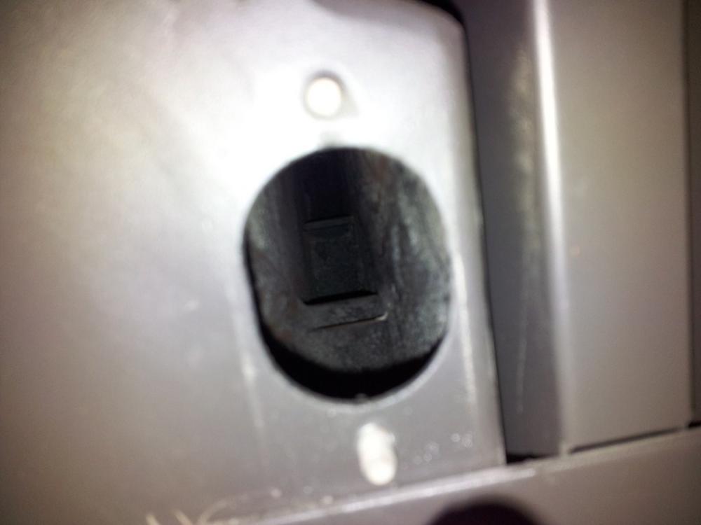

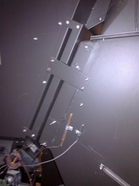

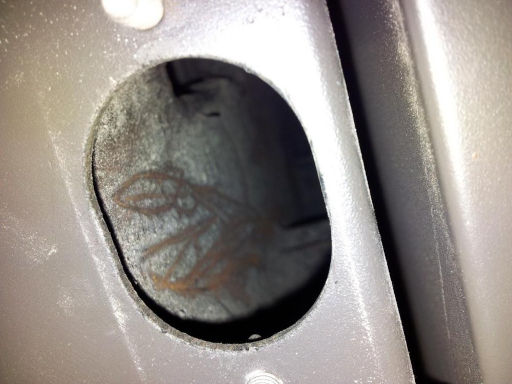

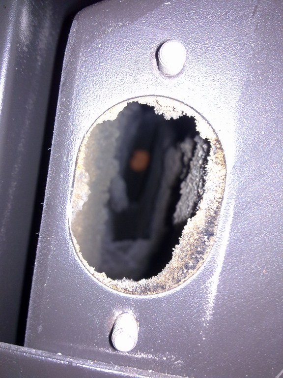

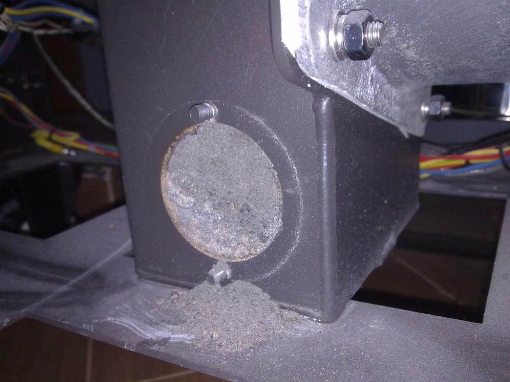

Seguimos con el cuerpo interior de la estufa:
Vista general de las trampillas laterales ccerradas con 2 palometas cada una.
Archivo adjunto 6376
Archivo adjunto 6377

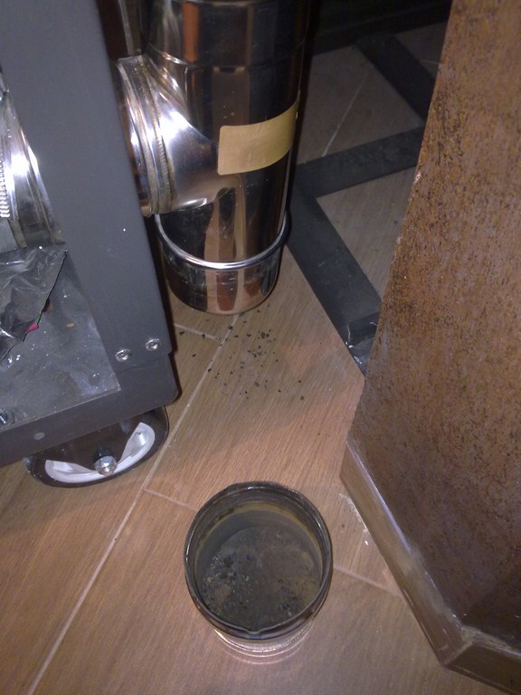

Trampilla inferior cerrada. Hacia esa zona caerá todo lo que se desprenda desde arriba.
Archivo adjunto 6378

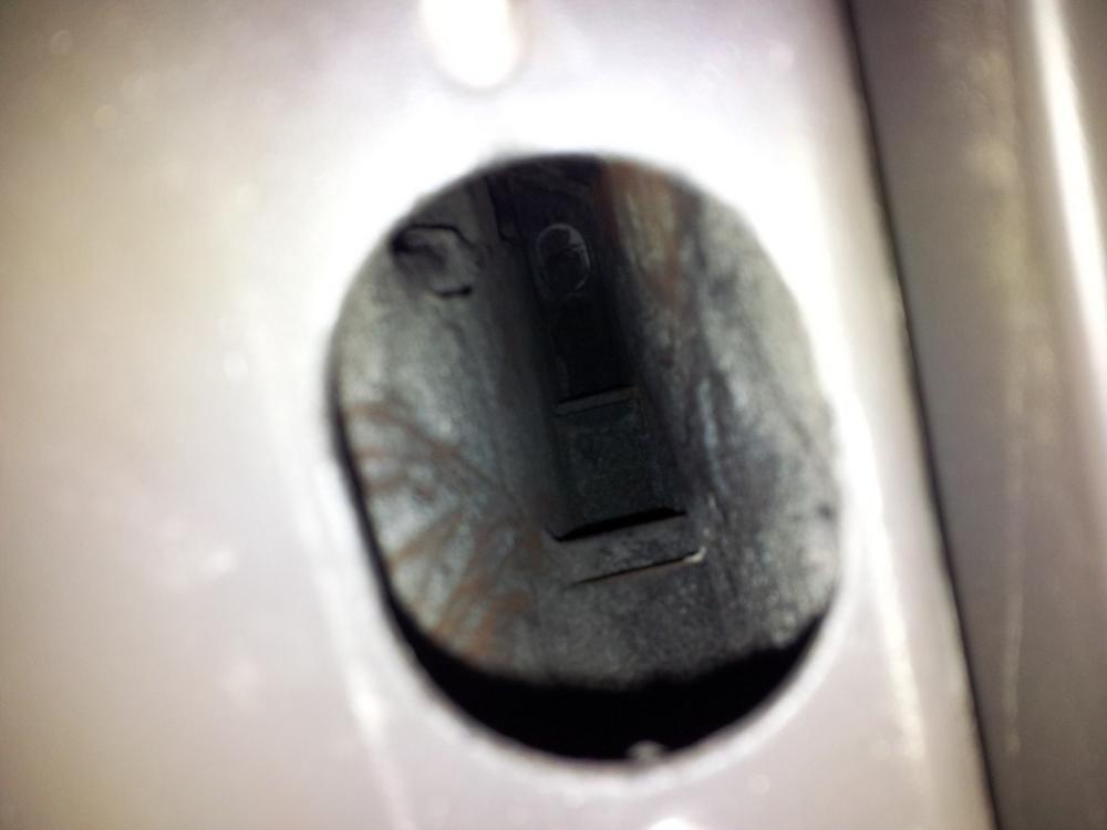

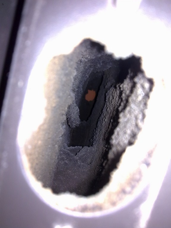

Abrimos las trampillas laterales y esto es lo que nos encontramos.
Archivo adjunto 6379
Archivo adjunto 6380
Archivo adjunto 6381

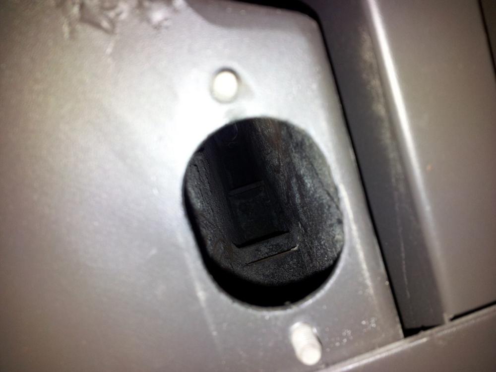

Metemos caña con el cepillo que suministra Ecoforest con la estufa.
Archivo adjunto 6382
Archivo adjunto 6383
Archivo adjunto 6384
Archivo adjunto 6385
Archivo adjunto 6386
Como he dicho antes la suciedad va cayendo a la parte inferior.
Archivo adjunto 6387
Archivo adjunto 6388
Aspiramos hasta sacar la máxima suciedad posible y cerramos las trampillas con firmeza. Me gusta mientras que metro el cepillo por una trampilla tener la aspiradora succionando por otra, así no se sale apenas suciedad al exterior.
Revisamos la T. Parece acumular poco o nada de suciedad.
Archivo adjunto 6389

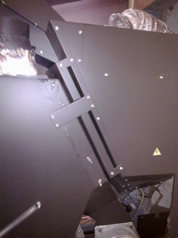

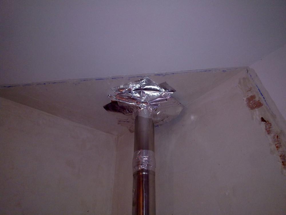

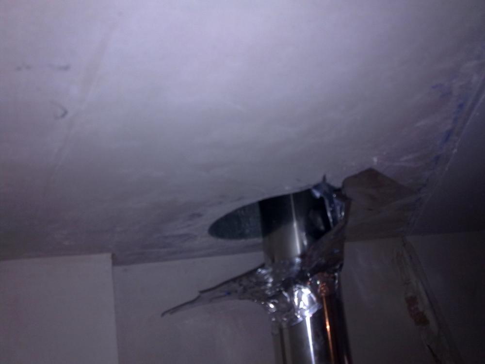

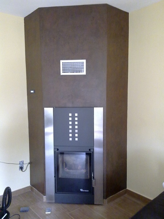

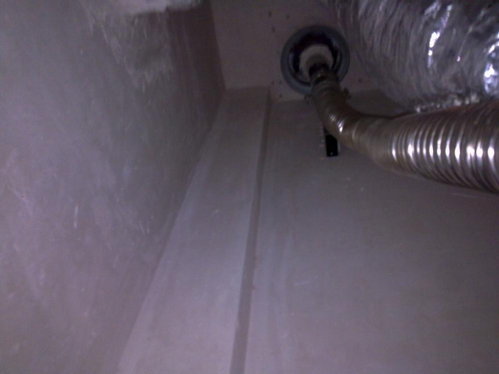

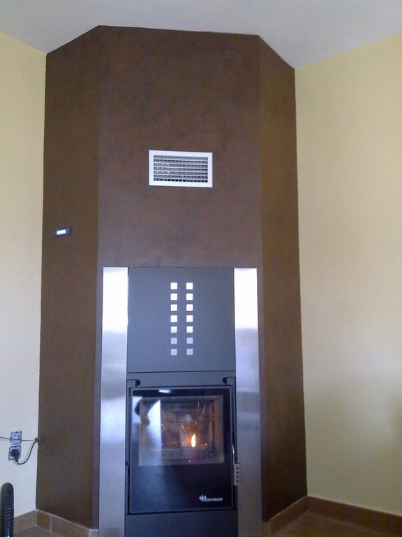

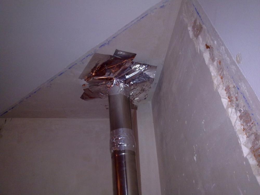

Ahora mostraré cómo tengo instalada la salida de humos.
Detalle de reducción artesanal de salida de humos de 150mm a 80mm de chimenea de leña que tenía donde ahora está mi Ecoforest. Se realiza una fijación a la pared sobre la que se montan 3 metros de tubo de 80mm que van insertados en la instalación anterior. Sellado con masilla ignífuga (1000º, soporta llama directa). Es complétamente desmontable.
Archivo adjunto 6390
Archivo adjunto 6391
De ahí a la estufa van 2,5m de tubo flexible de acero (no aluminio) y la T obligatoria.
Archivo adjunto 6392
La T con la tapa de registro retirada.
Archivo adjunto 6393
Dentro de su revestimiento y arrancando.
Archivo adjunto 6394
Archivo adjunto 6395

Re: El Rincón de los Usuarios de la Ecoforest Suez

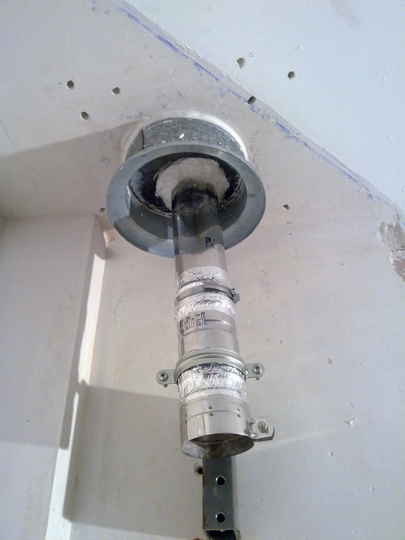

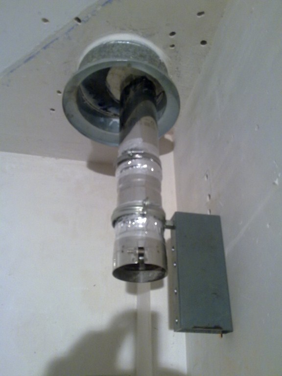

Muchas gracias. Mis "conclusiones" son fruto de la observación tras una lectura detallada del manual. Como ya he comentado antes varias veces todo ello aderezado con su inestimable ayuda de la que ahora todos disfrutamos aquí. Sin su ayuda seguramente hubiera tenido que llamar a otro instalador con el sobrecoste que eso supone o reclamar y reclamar cosa que no llevo para nada bien, soy de los que pagan por no discutir. El problema es que si no terminaba la estufa no podía terminar el salón y tenía detrás a mi mujer. La pobre estaba desesperada y con razón.
Concretamente la instalación de mi Suez se hizo en base a lo descrito en el manual donde tomé como ejemplo el montaje para chimenea francesa que viene perfectamente descrito con texto y diagramas. El manual da muchas claves, a poco que se desarrolle el famoso ajuste fino del punto 1.6 quedará estupendo, ya lo hablamos como recordará. Fue el manual el que me dio las claves para determinar que la instalación inicial no era correcta y reclamar al instalador, al cual le tengo que agradecer que me despertara el espíritu emprendedor, qué remedio quedó... ;)
Compruebe si no es para agudizar el espíritu lo siguiente: tomemos como ejemplo la reducción de 150 a 80 mm.
Reducción del instalador:
Archivo adjunto 6408
Archivo adjunto 6409
Al día siguiente:
Archivo adjunto 6410
Mi reducción tras reclamar y solicitar los materiales que ya me buscaba yo la vida:
Archivo adjunto 6411
Archivo adjunto 6412
Los agujeros que se ven son del tiroteo posterior por motivos evidentes...no, en serio, quería en un principio hacer la reducción con una chapa pero el forjado y mi taladro son de generaciones diferentes.
Creo que hablamos ya de la seguridad de mi casa, de mi familia, de mi propia seguridad...como para no agudizar el ingenio. El problema es que soy incapaz de discutir con nadie. Me callo y me busco la vida. Siempre hay alguien que ayuda, ¿eh David?.
