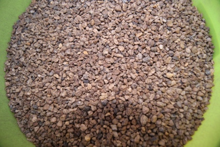

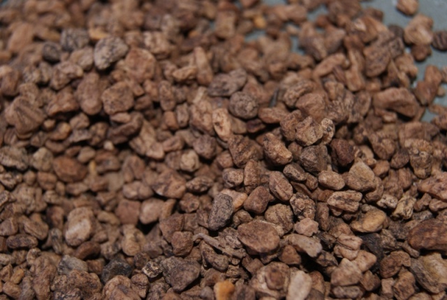

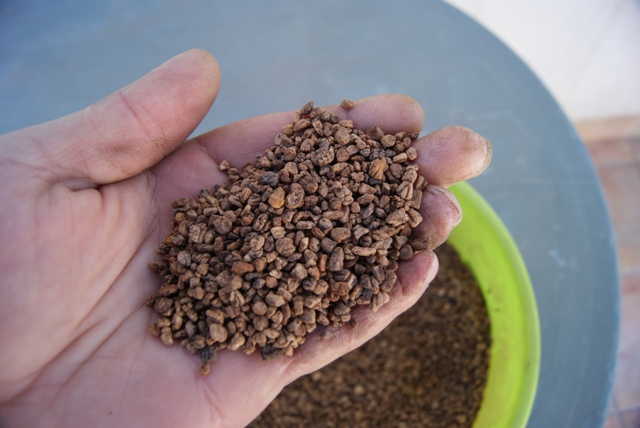

    ya que las calidades del combustible son evidentes en el rendimiento de la caldera, os muestro mi hueso. Lo compro a granel en Julio.
    Granulometria creo que aceptable. ¿Que os parece?
