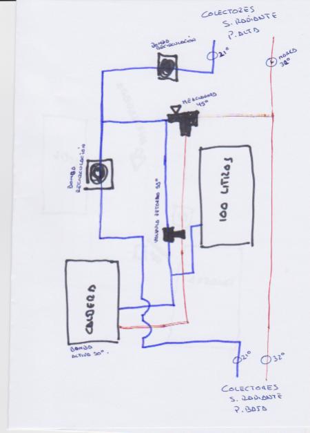

    Cita Iniciado por BIOMASER Ver mensaje
    Hola Karzac:
    En mensajes anteriores se han comentado varias mejoras que te recomiendo:
    -Valvula mezcladora para garantizar la temperatura de retorno por encima de 55ºC
    -Colector de equilibrado hidraúlico.
    -Valvula mezcladora para suelo radiante.
    Así garantizaras una temperatura de retorno buena y la estufa te quemará mejor, mayor temperatura de humos, menos problemas de condensados e inquemados que te provocan problemas en el intercambiador. Con el compensador hidráulico evitas que las bombas de interfieran una en la otra y por lo tanto el suelo radiante funcione estable a su temperatura.
    Temperatura a la que arranca la bomba:50ºC
    Temperatura a la que mezcla la válvula anticondensación: 55ºC - 65ºC
    Temperatura parada de caldera 70ºC.
    Temperatura de mezcla de Agua suelo radiante 45ºC
    Con este sistema y estas temperatura, veras como la caldera llaga rápido a los 55ºC y está funcionando de manera estable mucho tiempo hasta que los retornos empiezan a venir calientes y empieze a subir hasta llegar a temperatura de corte.
    Hola, he hecho todas las modificaciones recomendadas y sigue sin ir correctamente, ahora la temperatura si sube bastante estable hasta los 60º en el nivel 5 y consigo 65º en el 9 pero el suelo radiante no pasa de 32º en la ida y 21 en el retorno.
    Adjunto el esquema de instalación a ver si hay algo mal.
    En el esquema me faltó poner la entrada al acumulador del agua caliente sale aproximadamente a mitad de la caldera y la válvula de temperatura de retorno

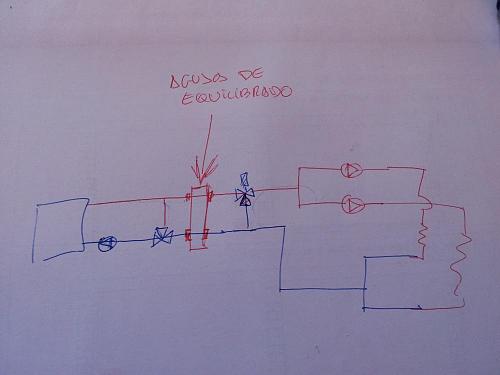

    Tiene pinta de ser la mezcladora de ACS que estás usando para suelo radiante..., prueba a abrir esa mezcladora más, sin hacer caso a l que te marca la escala.
    Otra cuestión es que no tientes la independencia hidraúlica que te produce un depósito de inercia o colector de equilibrado y las bombas te están creando flujo de agua no deseados.... .
    Habla con tu instalador.

    Ok, gracias por la respuesta, el instalador fue el que hizo la modificación después de enseñarle las recomendaciones que me habíais dicho, instaló las bombas para que llegara el agua a las habitaciones más alejadas e instaló la válvula de retorno y el colector de equilibrado dijo que no era necesario.
    Si abro la mezcladora sigue pasando lo mismo, es como si el retorno metiese demasiada corriente de agua fría por la mezcladora y no diese pasado el agua caliente, de todas formas si esto sucediese tendría que calentarse el agua y entrar en stand by ¿no? porque esto no sucede y se mantiene la temperatura estable.
    Si cierro la entrada al depósito hace exactamente lo mismo que con ella abierta y no sube la temperatura del suelo, solamente logro que suba ligeramente cuando anulo la válvula de retorno pero es un mero espejismo.
