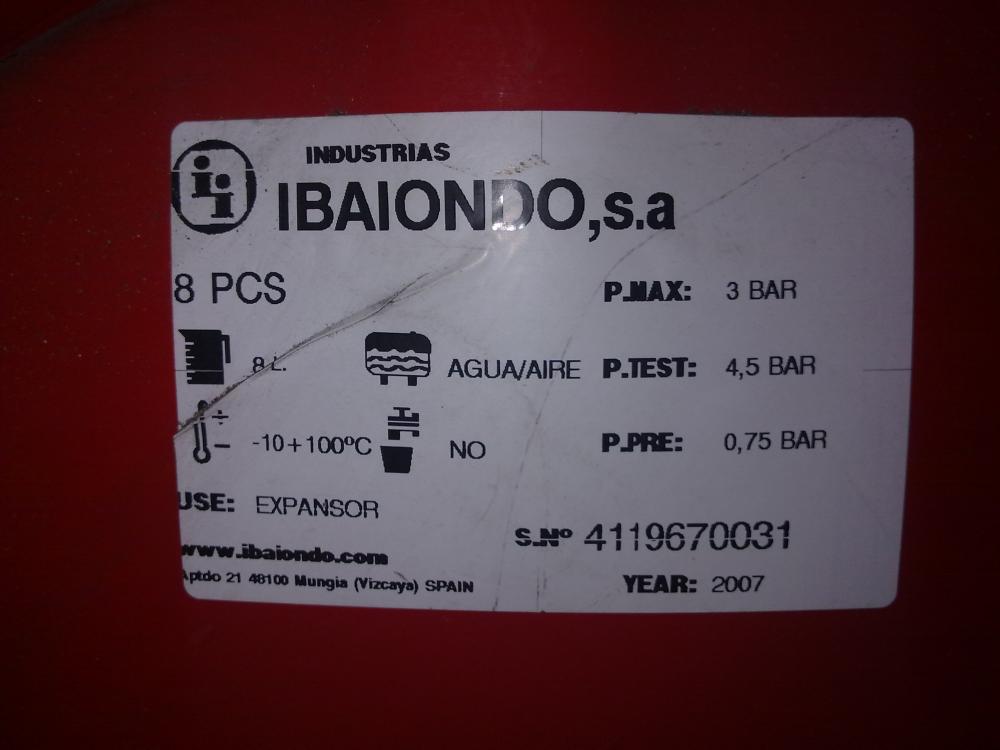

hola, tengo la caldera hidrocopper mini y estoy utilizando hueso de aceituna pero cuando pongo la temperatura del agua a 65 grados se pone la presion a 2´2 y me da error la tengo ke bajar a 56 grados y la presion esta a 1,7 y como mi instalador no me hace ni caso te agradeceria que me dieras las claves para la correcta calibracion de la estufa ECOFOREST HUESO DE ACEITUNA GRACIAS.

Lo que te esta pasando no tiene nada que ver con el hueso de oliva, o tienes el vaso de expansión pinchado o desinchado o se han quedado corto al instalarlo. Si tienes el vaso de expansion a la vista mira la capacidad en lts.

Esto es lo que pone, Gracias¡

8 lts.Eso es de juguete, eso vale para la expansion de la caldera , y eso si no esta roto. Dime que tipo de intalacion tienes, radiadores, suelo....M2 de vivienda . Para que te hagas una idea y "tu instalador tambien" se necesita un minimo de un 10% de vaso (en lts) del volumen total de agua en la instalacion. Aparte del tocho no te marees que el problema te viene del vaso y con 50€ se arregla.

La caldera trea el vaso para ella (para expandir el volumen de agua interno de la caldera) aunque muchos "instaladores" piensan que con eso es suficiente, te aseguro y me juego la "la stilson" que con vaso de 25lts se te acaban los problemas.
Por lo de las fechas el primer año de funcionamiento machacaste el vaso y el segundo te empezo a dar problemas, haz esta prueba con la caldera fria :
1º- pincha el obus de la valvula de aire (es igual que las de las ruedas de bici o coche) si sale aire pasa al 2º paso si sale agua cambia el vaso , esta pinchado.
2º-Con un manometro de medir la presion de las ruedas del coche mide la presion de valvula que hay debajo de vaso te ha de dar entre 1 y 2 bars. si da menos inflalo con una mancha, bombin de bici.
