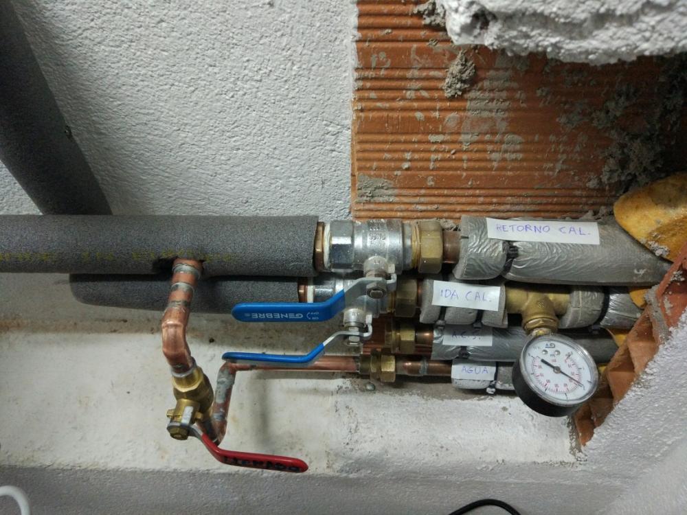

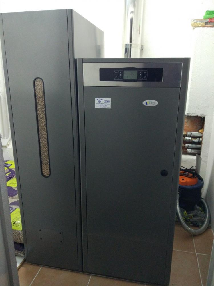

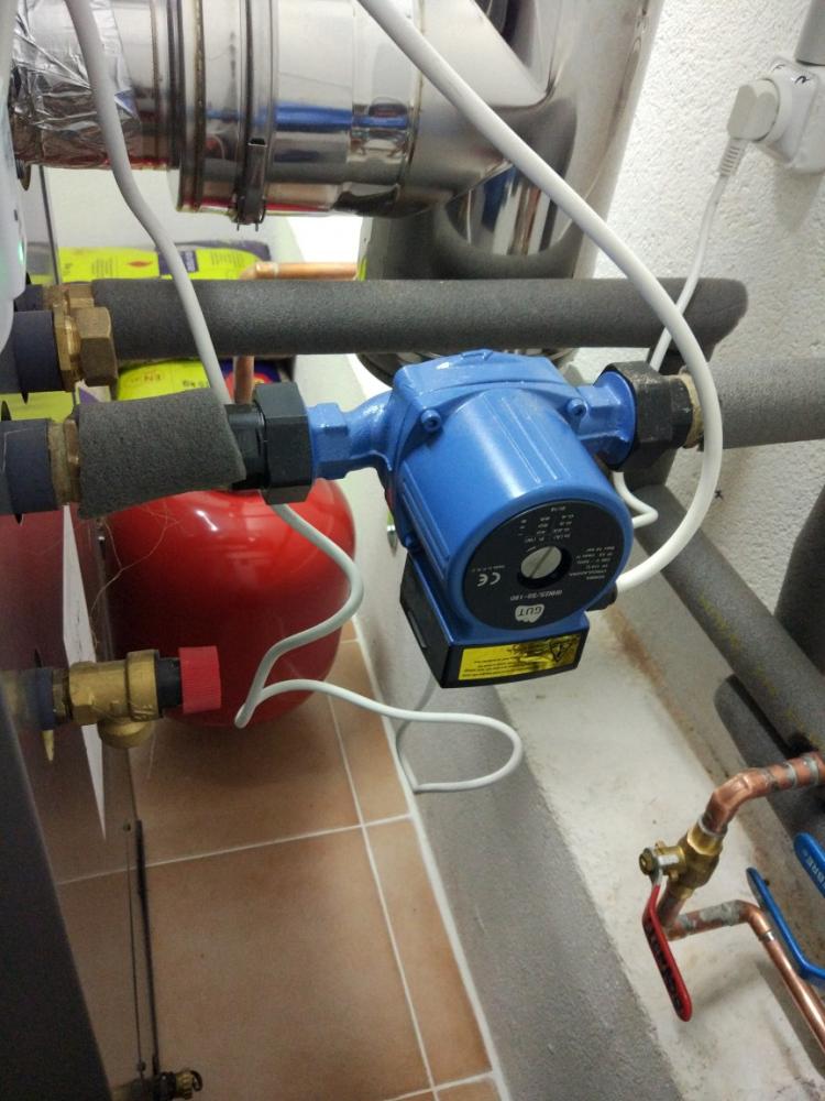

    Buenas noches, siguiendo el gran hilo de Oscar Lopez, me he decidido ha hacer yo otro diario de mi caldera, para ver si le sirve a alguien, este diario lo haré según vaya teniendo tiempo y hasta que me canse jajaja.
    Bueno, vamos a entrar en materia, voy a copiar un poco lo que pone Oscar en su hilo (con tu permiso).
    Vivienda adosada de unos 120 metros cuadrados, en dos plantas, consta de 89 elementos de radiador repartidos en 12 radiadores. Aislamientos medios, doble pared con espuma en las paredes hacia el exterior, ventanas de climalit de aluminio sin rotura del puente térmico y de corredera las de la planta baja, las de la primera planta son puertas de balcones de las mismas características.
    Calde ra de 16Kw sin ACS (tengo termo eléctrico de 100 litros con tarifa nocturna, según cálculos unos 11€ al mes calentar el agua), deposito de pellet pequeño por temas de espacio, 5 metros de chimenea con doble aislamiento para poder volar por encima del tejado. Total con instalación 5200€.
    De momento y hasta que vea como va el tema estoy usando pellet asturias a 4€ el saco, he pedido un pallet. Cuando tenga más experiencia cambiare a otros para ver que tal, de momento usaré este como referencia.

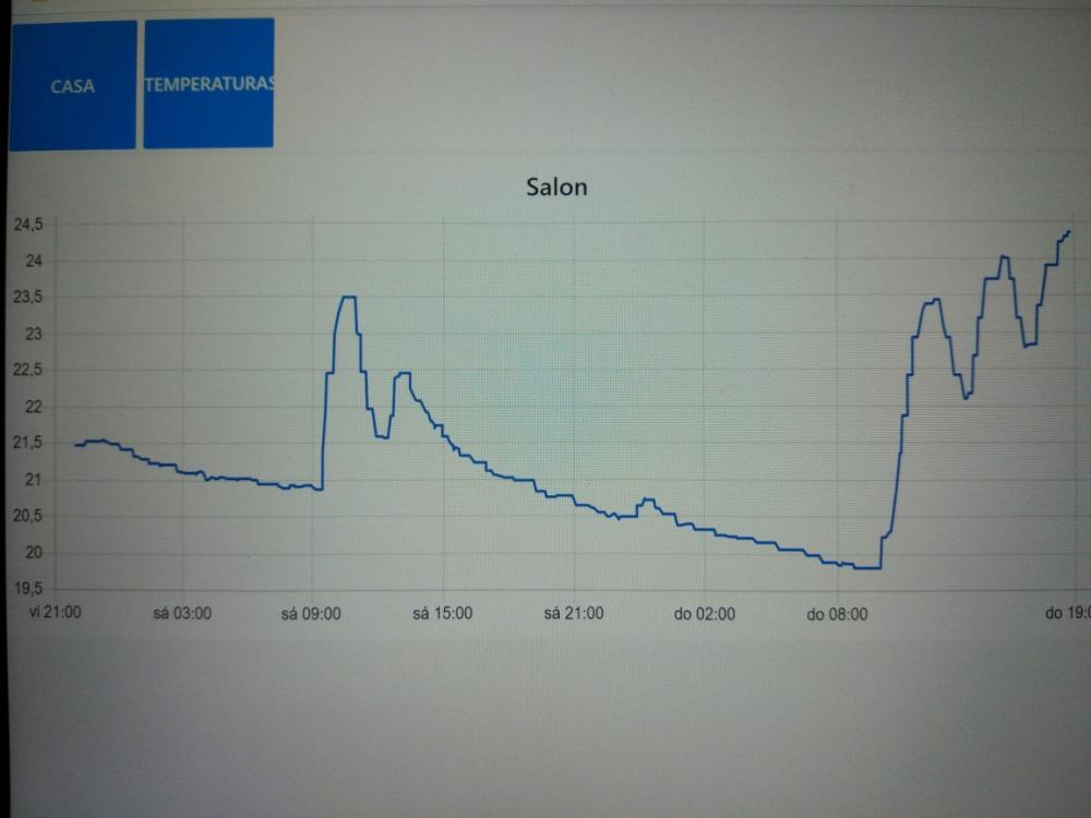

    La he puesto a funcionar hoy por primera vez para probarla, ya que íbamos a estar todo el día en casa, se me olvidaba, el termostato es casero, me explico, tengo un modulo Sonoff Basic modificado para que me de un contacto libre de potencial y conectado al J6 de la caldera, junto con una domotica hecha con node-red en una raspberry y módulos de temperatura de xiaomi. Le he puesto una Histéresis de 0.5º (luego la he cambiado a 1º para hacer pruebas)

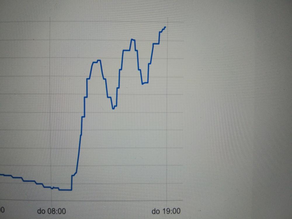

    Bueno, retomando el tema, la ha puesto a funcionar a las 9:15 de la mañana,la temperatura de partida de la casa era de 19.9º y en el exterior hacia 10º, a las 9:40 ya había cogido los 60º que es cuando empieza a funcionar la bomba, y en 15 minutos estaban los radiadores calientes de narices, (la instalación de radiadores la ha hecho yo con cobre, si queréis mas info hablamos del tema). La temperatura del termostato era de 23º. a las 12:00 estaba en 23.3º efectivamente, he tenido un problema con la programación y ha subido mas de los 23 deseados. ahí se ha parado la bomba, decir que después de un rato, se para la caldera completamente, deja de echar pellet y se apaga la llama.
    a las 13:30 cuando la temperatura del termostato ha bajado a 22.5º se ha vuelto a encender, (tarda como unos 10 minutos en tener llama, es decir, en estar encendida de verdad).
    Le he subido el termostato a 24º y a las 15:40 ha vuelto a parar.
    Se ha vuelto a encender a las 16:16 cuando ha bajado a los 23.5º, y la he puesto en manual para que no parase por termostato y ver como se comportaba, nos hemos ido a dar un paseo y cuando hemos vuelto había 24.3º en el salón, una temperatura insoportable para mi, mi mujer dice que esta muy a gusto jajaja.
    He vuelto a poner el termostato en auto y le he puesto una histéresis de 1º, de momento no ha vuelto a arrancar.
    De momento parece que ha gastado como un saco. Lo iré viendo he iré poniendo los consumos.

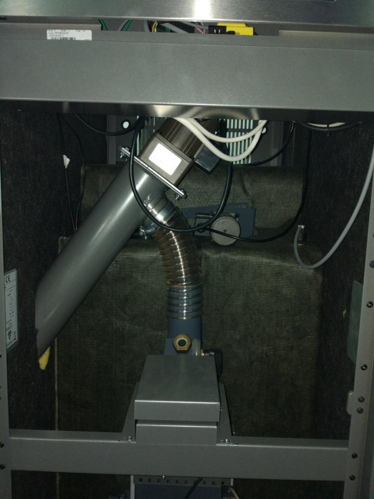

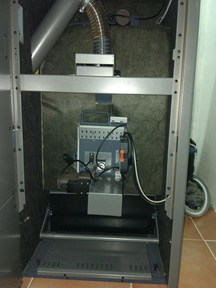

    Ayer sábado, limpie la ceniza y limpie también el quemador. La próxima vez echaré unas fotos, porque si que es verdad que la ceniza se sale por los laterales del cajón y hay restos de pellets en la parte de fuera del quemador, como si saltarán del quemador o al caer no cayeran todos dentro del bote del quemador.

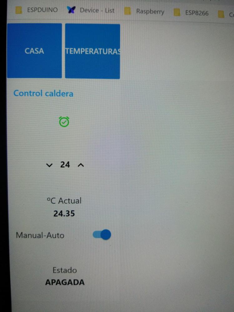

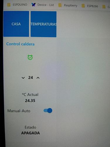

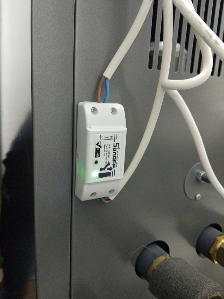

    Hola Gato Lukas, te comento un poco el sistema como yo lo tengo, yo uso una raspberry pi con node-red y su dashboard (sistema gráfico), si que es verdad que es un poco complejo de configurar y necesitas unas nociones de programación (hay un grupo de node-red en telegram y te podemos ayudar, pero tienes que tener algo de idea). Mi termostato es un sonoff modificado para que el relé sea libre de potencial y no saque tensión (También te puedo decir como hacerlo) y modificado con el firmware de tasmota para comunicarme con el modulo vía mqtt (protocolo de comunicación), es un todo o nada (pin 6), yo la puedo encender desde mi móvil con la interface gráfica, aunque también podría hacerlo por telegram sin problemas, puedes configurar lo que se te ocurra, es lo que tiene la programación, si puedes imaginarlo y pensarlo puedes hacerlo.
    Puedes programarla para que se encienda cuando tu quieras, solo un días, dos días, los pares, los impares, desde el móvil, si es lunes y la diferencia con el exterior es de 10 grados... y yo que se... ya te digo, lo que se te ocurra.

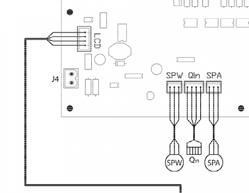

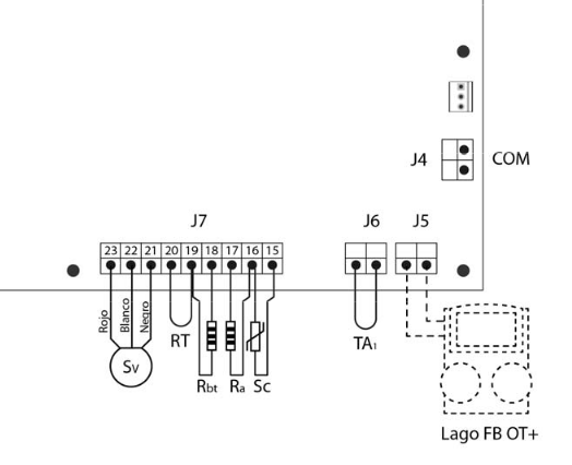

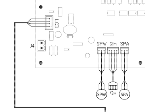

    Hola a todxs!! yo también tengo una Domusa BioClass 16 HM y me gusta trastear bastante con el tema de raspberry... podrías mandarme el nombre de grupo de Telegram??
    Mi idea es como bien haces tu pychu84 poder visualizar los parámetros que creas con el dashboard de node-red, pero claro... para ir un poco mas lejos, y viendo la de literatura que hay sobre el tema (bastante poca) sobre como recoger los datos de la caldera, es decir, TODOS los datos que aparecen en la sonda LAGO, y poder gestionarlos a través de node-red. A ver si entre todos logramos algo interesante y accesible tanto para los que saben programar como los que no.
    En el manual de la caldera Domusa BioClass 16 HM, aparece una entrada en la placa J4 COM, como ya supongo esto será para mantenimiento de los técnicos de Domusa.
    Pensando en dos opciones, una de ellas es mas compleja pero posible.
    1- Comunicarse a través del puerto J4 COM para poder enviar y recibir datos, es decir, mostrar en el dashboard de node-red gráficas como las temperaturas de la caldera etc... y luego poder ajustar esos parámetros de la misma manera a través del dashboard de node-red.
    Por el momento no hay info de como conectarse a ese puerto J4 COM. ¿Alguien a probado o sabe como conectarse a la caldera a través del puerto J4 COM?
    2- La otra opción es, algo mas sencilla pero ya tenemos que trastear un poco mas, para explicarlo brevemente, la caldera y la sonda LAGO se comunican mediante "OpenTherm" un protocolo de comunicación, pero al ser Domusa propietario, esta configurado para que solo se entiendan entre ellas, Caldera Domusa con LAGO y viceversa.
    Por esto estaría bien si alguien hubiera conseguido leer esos datos antes de llegar a la sonda LAGO para así poder gestionar la caldera.
    Resumiendo lo que quiero es poder gestionar la caldera remotamente, ya sea directamente por el puerto J4 o bien a través de la sonda LAGO.
    Voy bastante y controlando el tema MQTT y Node-Red, a través de una RaspberryPi 3 B+ y una APP para android que lo gestiona.
    Para visualizar datos unicamente he probado con el dashboard de node-red y para mandar señales de ON-OFF con MQTT en el PlayStore (Android)
    ¿Alguna idea de por donde tirar? Todo ojos... y gracias de antemano!
    Adjunto dos imagenes del esquema eléctrico por si aclara algo.
