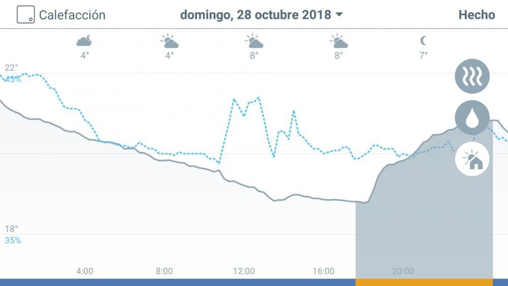

Re: Diario de una Domusa Bioclass 15 KW + Termostato Tado
Buenos días:
Sobre Tado te puedo decir que funciona muy bien. Lo tengo programado para que a las 6 de la tarde este la casa a 21 grados. Tengo encendido el arraque anticipado y el con lo aprendido de la casa y el tiempo exterior, enciende la caldera a la hora precisa. Ayer por ejemplo encendio a la 4:30 de la tarde. Pero estos dias de atras, que estaba para encenderse a la 7, solo encendia media hora antes.
Me decidi por Tado viendo que tienen mucho hecho y tienen muchas mas cosas para ir añadiendo, tambien me fije que no hay una solo critica sobre el, Netamo mucha gente tiene problemas con la conexion a Intenet.
Una aclaracion sobre la grafica, yo la valvula termostatica de la entrada (lugar del termostato) la tengo a 21.

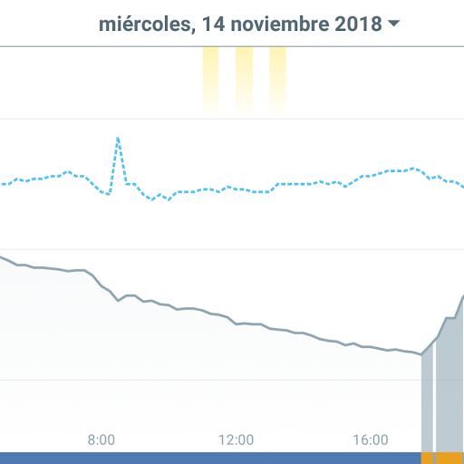

Buenos días:
El termostato funciona de lujo, me permite hacer cortes de 5 minutos y así consigo llegar a la temperatura de consigna mas rápido. Tener presente que en mi caso esta ajustada la potencia a la casa. Antes se pegaba una hora solo para empezar a templar radiadores. Estos días le he quitado el encendido anticipado, he detectado que si esta llegando a la temperatura del hogar, hace cortes para no pasar esa temperatura y ya sabemos que eso no interesa en nuestras calderas.
Supongo que si no hago los cortes y dejo el encendido anticipado, quizás no lo haga. Pero como me mola trastear.
El consumo es el mismo, puede que algo menos, pero insignificante. Lo único la comodidad que te da el tener la APP y no tener que estar dándole a los botoncitos.
Os he cargado el archivo del 14. Si os fijáis hay tres tonos, el gris es cuando esta encendida, los blancos son los cortes que yo le hago y el gris clarito es cuando el termostato quiere aflojar, esto funciona con las calderas que tienen Open Therm, creo que se escribe asi. Estas pueden regular la potencia que dan y así se ahorra. En las nuestras no vale.
