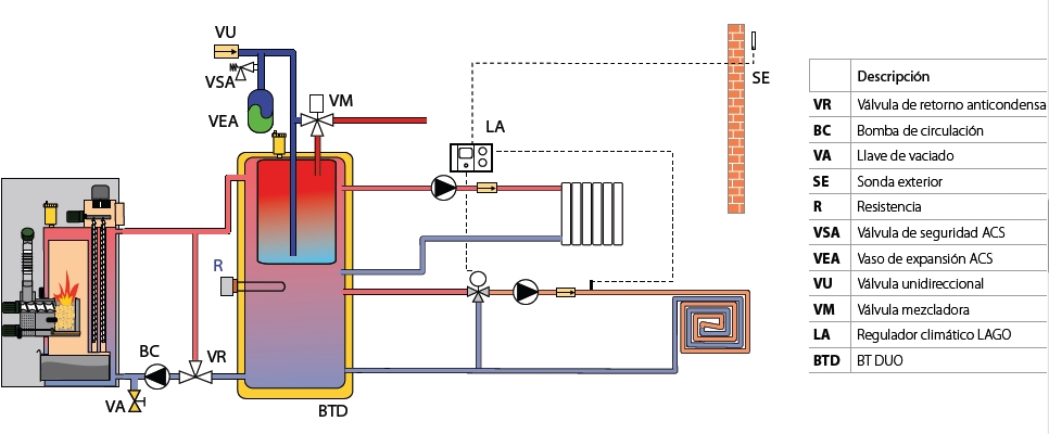

La verdad es que Domusa no lo ve necesario el DI y de ponerlo por decisión del usuario recomiendan unos 10 -15 litros por kw de potencia de la caldera, es decir en el caso de la Bioclass NG 16 serian entre 160-240L.
Domusa efectivamente recomienda los kit, para el instalador por facilidad y para el usuario porque llevan válvulas motorizadas que trabajan en función de una sonda exterior.
Económicamente , según me indican, seria difícil calcular el beneficio de uno u otro sistema, pero recomiendan más la eléctronica que la hidráulica. En este tipo de kits además de sonda exterior puede contar con sonda interior modulante.
Evidentemente con un depósito de inercia la caldera parará y arrancará menos veces, pero la caldera al ser modulante del 30 al 100% y estar dimensionada con un gran volumen de agua en su interior junto con la pequeña aguja hidráulica que incorporan los kits no es necesario el depósito de inercia.
