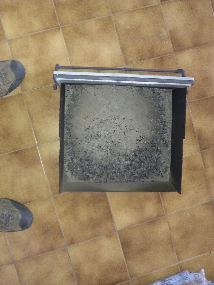

Siguiendo con lo dicho, una semana después estoy aquí a contar consumo y cenizas.
Hoy hace 7 días de su instalación, por ahora sin problemas. Para mis cuentas son 8 días, me explico, el 1º día estuvo 15 horas funcionando de seguido. Todo nuevo y agua helada, la casa a 12. Ahora salta a las 5 y se apaga a las 12. De 12 de la noche a 5 de la tarde 18,5 grados y de 5 de la tarde a 9 de la noche 21 y de 9 a 12 21,5 grados. Según la pantalla de la caldera 57 horas de quemador, este dato entre pinzas pues he leído que no estaba bien. MI versión de software es la 34.
Consumo 10 sacos de 15 kilos y cenizas muy pocas, solo un pequeño montón en medio del cenicero. Poco peso.
Si alguien quiere algún dato que no se me ocurra, puede pedirme la información que necesite.

Buenas tardes:
Vamos con el informe de diez días después:
Consumo en 10 días 12 sacos de 15 kilos, 180 kilos de pellets a 0,23€= 41,40€
Ceniza un montoncito, esta vez se aprecian algunos pellets sin quemar del todo, muy pocos.
Se ha salido un poco de ceniza del cenicero, no por desbordamiento. No sé a que es debido.

Parece ser norma en esa caldera, hasta en el video de la "fábrica" de puesta en marcha sale el cajón con un montón de inquemados.... Y como si eso fuera normal vamos... En fin. Voy a darme de baja en este hilo....

Re: Diario de una Domusa Bioclass 15 KW
Buenos días:
Voy a aclarar el tema de los inquemados, me ha pasado por tocar. Me explico, leyendo en el hilo que hay en el general, vi que le habían dicho a un usuario que los de Burpellet daban de peso 1700. A mí me dejo el técnico 1905, y yo como listo lo baje a 1800 pensando que consumiría menos. En el mismo hilo alguien explico que a menor peso más cantidad de pellets metía la maquina. Lo he vuelto a pesar y lo he dejado en 1900.
En el próximo informe os comentare lo de los inquemados, que conste que eran poco. Pero la primera vez casi ni se veían, 4 o 5 trocitos.
