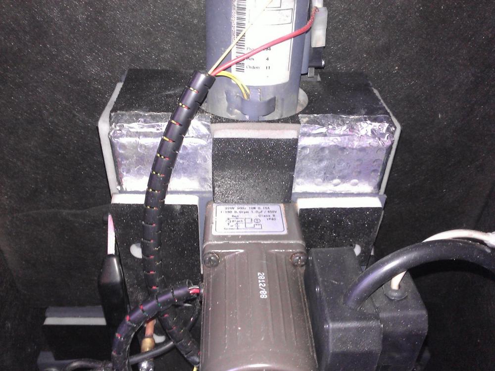

Archivo adjunto 6472Archivo adjunto 6473Archivo adjunto 6474
fijaos la cantidad de ceniza que hay encima de la camara de combustión. creo que el fuego salio por la fotocelula que capta la luz, debido a un exceso de combustible
La caldera me ha dado problemas desde el primer dia que se puso en marcha
Archivo adjunto 6476Archivo adjunto 6477
Archivo adjunto 6478 Archivo adjunto 6479 Archivo adjunto 6480
Carai menorco, vaya susto!!! Yo también me llevé uno bueno. Tengo una Domusa bioclass 25 y como dije en el otro foro, me ha dado muchos problemas la placa de cenizas. En una de esas ocasiones al reiniciar la caldera empezó con el proceso normal, a saber:
Apertura del sistema de limpieza, cierre del sistema de limpieza, limpieza de aire, nueva apertura del sistema de limpieza, cierre del sistema de limpieza, carga de combustible, precalentando.
Bien hasta aquí todo iba bien, el caso es que no llegó a producirse llama, al menos la fotocelula no lo detectó y empezó a incrementar hasta el 100%, como no logró encenderse volvió a agregar combustible,sin abrir la placa de cenizas, precalentó, incrementó y........
explotó. Realmente lo que hizo fue comenzar ha echar chispas por las juntas del quemador con mucha presión. Algo parecido a lo que hace un cohete pirotécnico cuando se lanza. Y muchísimo humo. Afortunadamente sin ninguna consecuencia para la caldera. Pero el suste fue mayúsculo.
